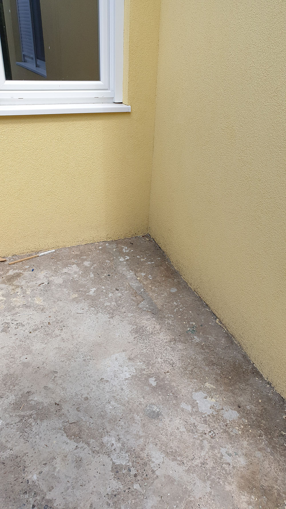

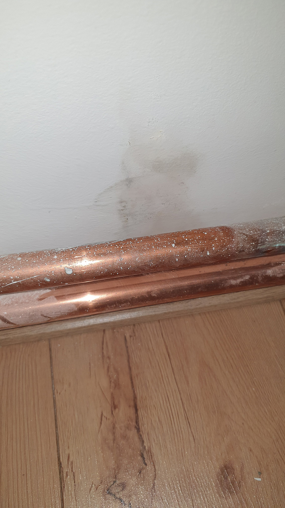

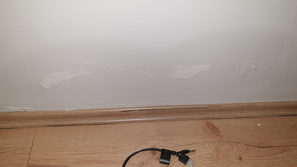

Pozdrav majstori,
Hteo sam da podelim neke slike sa vama i pokusam da cujem neki savet od ljudi koji su strucniji od mene.
Dva problema su se pojavila ubrzo nakon sto je cela prizemna kuca renovirana od poda do plafona, bukvalno smo sve uradili. Novi krov, nova limarija, izolacija, gips unutra, kosuljica dole, nivelacija i hidroizolacija kao i novi laminat. Prve dve slike su dva zida koji su na dnu poceli da pokazuju znake vlage. A treca slika je kako taj ugao trenutno izleda spolja. Ja pretpostavljam da je to sve isti problem jer spolja jos nismo nista uradili, a planiram da popravim taj beton, stavim neku hidroizolaciju i napravim jos veci pad koji vodi od kuce, a posle plocice i da dignem coklu.
Da li mislite da ce ovo resiti problem ili neko ima neki drugaciji predlog.
Hvala puno!

Плашим с еда сте погрешили у
Плашим с еда сте погрешили у редоследу радова. Прво се морала урадити хидроизолација куће, на начин како је то небројено пута сугерисао Тензор. Значи, подсецањем зидова убацивањем хидроизолације и спајање са хидроизолацијом на подовима, па кад се постојећа влага повуче и зидови осуше тек се онда наставља даље са радовима.

Ne sumnjam da je bilo mnogo propusta, ali to je obicno tako kada covek ne zna pa prepusti brigu majstorima koje je za to debelo platio. Izgleda da za svaki posao u ovoj zemlji mora da se prvo postane strucnjak za tu oblast kako bi mogao da sedis majstorima za vratom i govoris kojim redom da rade svoj posao.
Da li to znaci da nema mnogo svrhe ovo sto sam pomenuo, stavljanje plocica spolja i preusmeravanja vode? Ova vlaga ce samo nastaviti da se penje? Neko secenje betona spolja uz kucu i pravljenje kanala koji bi se necim popunio? Kondor, nesto slicno?
U svakom slucaju, hvala na odgovoru.

Prvo se mora utvrditi uzrok
Prvo se mora utvrditi uzrok ,posle je sve lakše ..

Nisam iz struke ali sam vlasnik jedne stare kuće pa se moram upoznati dobro sa ovim temama... tako da pitam da malo otvorim temu kako bi se video uzrok, ima li rešenja i sl..
Da li na ovom betonu, trotoaru šta je već, leži voda i zaliva za zidove? Ako da, svakako da treba težiti tome ako kuća nema dobru hidroizolaciju da se voda udalji od nje, naročito u ovako kišnoj godini, da se izlaz oluka udalji i sl. koliko može da se utiče.. drenaža tkaođe i sl.... Da li ste imali i pre probleme sa vlagom? Kao laik iskreno se nadam da na problem utiče malo i ovo vreme, i na to da je kuća sada zadihtovana, prozori, stiropor., sveži radovi... a ranije je više ''disala''.
