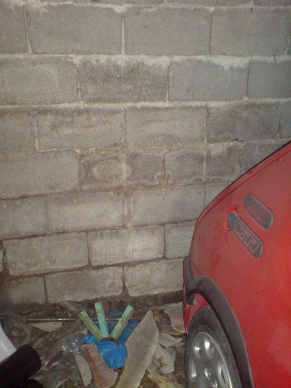

Pozdrav drustvo, relatvno sam novi na forumu uzevsi u obzir da vas cesto citam, ali ne pisem.

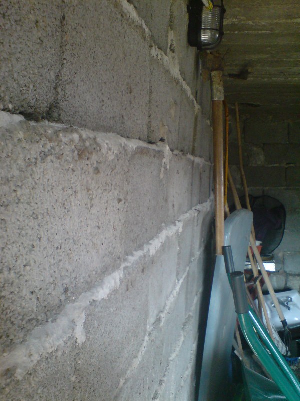

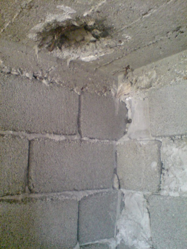

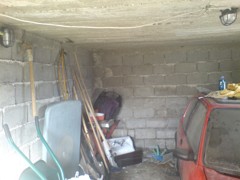

Naime trebao bih se i ja uhvatiti posla oko vikendice, u pitanju je garaza "ispod" kuce u kojoj nije izlivena ploca, tako da to na prolece radim 100% i to nije nikakav problem. Ono zbog cega vam se javljam jesu zidovi, naime kuca je sazidana od blokova koji kao sto vidite na slici su slagali majstori koji su ocito bili bogato pocasceni domacim Nektar pivom, sto je za rezultat imalo cik-cak slaganje Laughing out loud.
E sad pitanje za vas strucnjake, koje mi je najjeftinije resenje za ovu "rekonstrukciju", da li klasicno zbukanje ili postavljanje vlagootpornih rigips ploca (u garazi je za vreme zimskog i prolecnjeg perida prisutna vlaga, e sad da li je razlog samo to sto nije betonirana ploca ili je u pitanju sam zid, to jos nisam uspeo ustanoviti).
Unapred hvala na savetima, a evo okacicu dole i slike da vidite poblize o cemu se radi:

Оно што се не види на
Оно што се не види на фотографијама, је питање, да ли је гаража укопана или не? Не види се, такође, да ли постоји хидроизолација између темеља и зида, чини ми се да је нема. Међутим, није велики пропуст и ако је то изостављено. Постоје решења у виду премаза која могу зауставити влагу. Млој предлог би био да се уради хидроизолација и да се измалтерише тај простор. Са гис-картон плочама може само да буде проблема ако се не реши питање влаге, а сем тога не верујем да ће то бити јефтиније од малтерисања. Што се самог изведеног зидања тиче, није то уопште лоше урађено. То су бетонски блокови који нису наш материјал, који кад се озида, може одмах да се глетује.

Koliko znam nije radjena hidroizolacija, ja sam proslo leto radio drenazu, postavljao sam onu plastiku sto podseca na lego kockice uz zid i ispod nje drenaznu cev na koje sam stavljao kamen. Mada mi se cini da i nije bas imalo Bog zna kakvog rezultata.
O kakvom je premazu rec?
P.S. Garaza nije ukopana vec je u na zemlji.

Најједноставније и
Најједноставније и најефикасније је урадити хидоизолацију са унутрашње, а може и са спољашње стране средством које се зове Изолит пенетрат , лако га је пронаћи на тржиту, а фирма се већ рекламира преко овог форума тако да неће бити проблем ако кажем да је Драмин из Земуна у питању. Можете се обратити и произвођачу за техничку подршку око апликације самог производа, мада је веома једноставан за рад, тако да се може радити у самовској варијанти.

Vazi, pogledacu to pa da na prolece odradim. Koliko sam razumeo sa tim se premaze samo temelj sa vanjske strane, tj. deo koji sam vec radio drenazu, koji je u zemlji, ili ... ?

Премазују се зидови захваћени
Премазују се зидови захваћени влагом, у осталом пише све у техничком проспекту, да ја сад не препричавам оно што већ постоји.

Hvala na odgovoru.
Znaci najbolje bi (i najjeftinije) bilo da se ozbuka. Mislis da bi velika razlika u ceni bila da se radi rigips? Nekako sam mozda i vise za njega zbog ravnijih zidova i mogucnosti da izmedju njega i ovih blokova stavim izolaciju.
