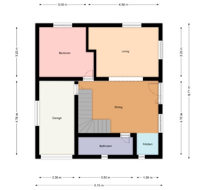

Evo skice.
Znaci iznad prostorija Bedroom i Living je terasa, a iznad ostalog je sprat od dvije sobe i wc koji ih povezuje..
Ja bih da rusim ovaj smaknuti zid koji dijeli Bedroom i Living prostorije

Kolika je debljina tog izlomljenog zida?

15cm je debljina tog zida.

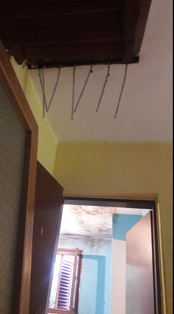

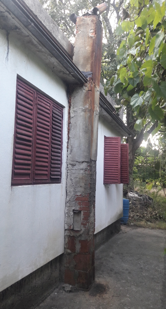

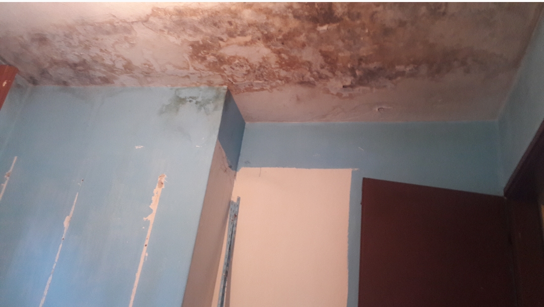

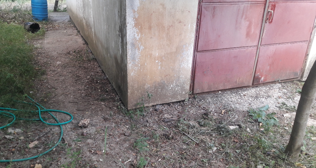

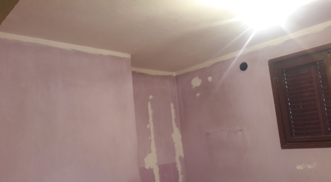

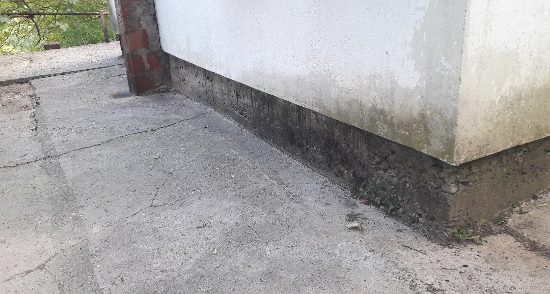

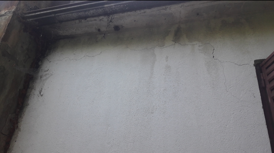

Evo i slika situacije oko zida, spolja pukotina ispod horizontalnog serklaza do ugla prozorskog prodora i iznutra se vidi zid i dio fert ploce kuda je najvise vode prolazilo.

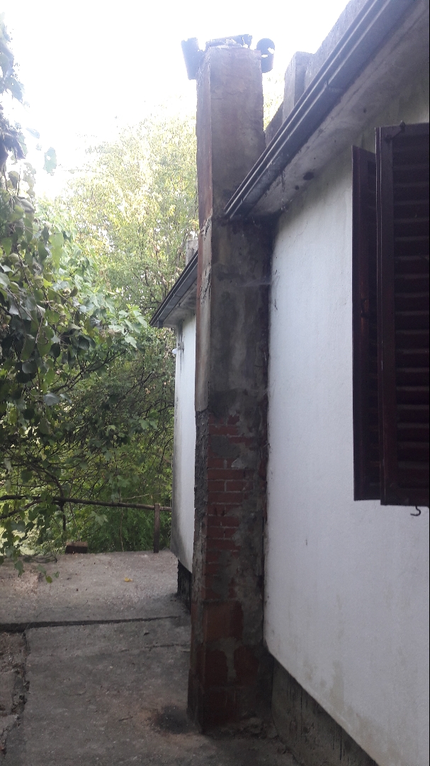

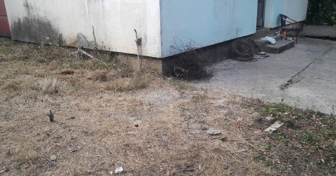

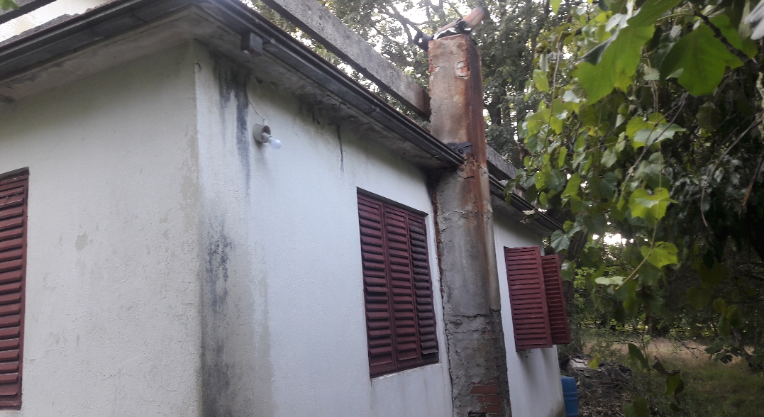

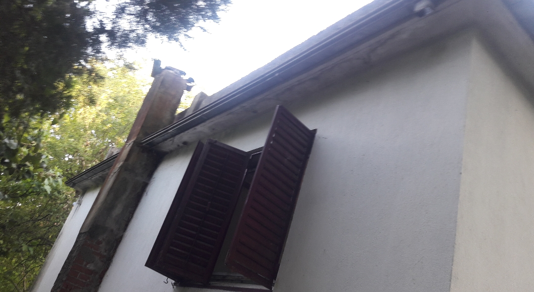

U drugoj situaciji bez problema bi mogli da srušite taj izlomljeni zid jer je pregradni (od pola opeke verovatno) + obostrano omalterisan. Vi ovde izgleda imate problem sa procurivanjem kondenzata i iz dimnjaka. Kada prodre voda na plafonu ostaju žute mrlje. Kod vas je crno! Na prvoj slici se vidi mali deo spoljašnjeg dimnjaka sa kojim nešto nije u redu mada ne gađa se baš sa položaejm procurivanja. Procurelo je u jedan punioc i proširilo s po svim susednim puniocima u pravcu nošenja ploče. Noseći zid na koji se oslanja ploča iz ove dve sobe je ispucao. kakkav je temelj kuće? Dajte još slika da stvorimo širu predstavu o prisutnim problemima...
Mada otprilike već znam šta se desilo ovoj ploči. Da li možda znate da li je taj pregradni zid ozidan zajedno kada su zidani i noseći zidovi, a pre izlivanja ploče? Ili je napravljena i ploča pa pregradni zid odrađen naknadno?

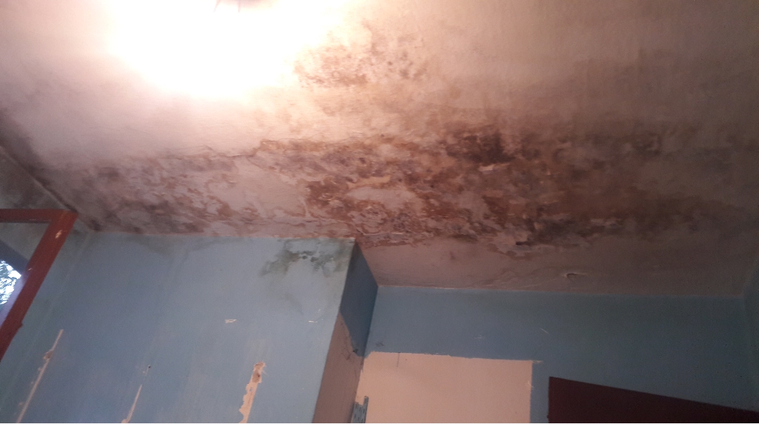

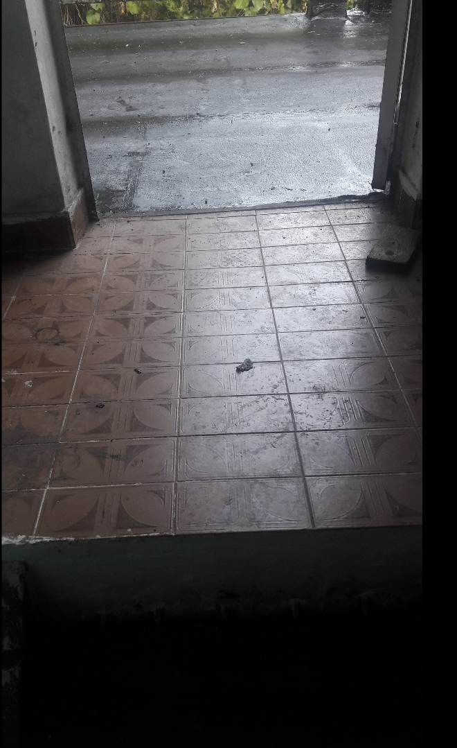

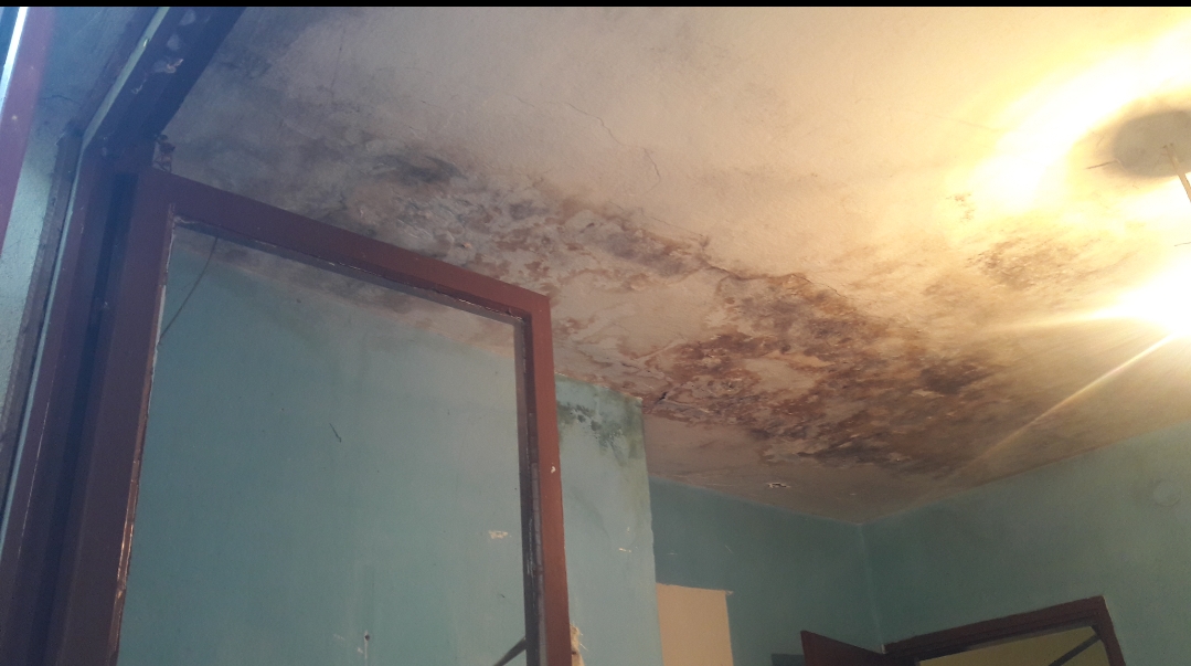

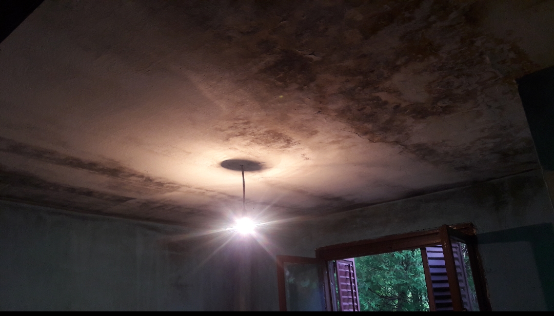

Evo slika.

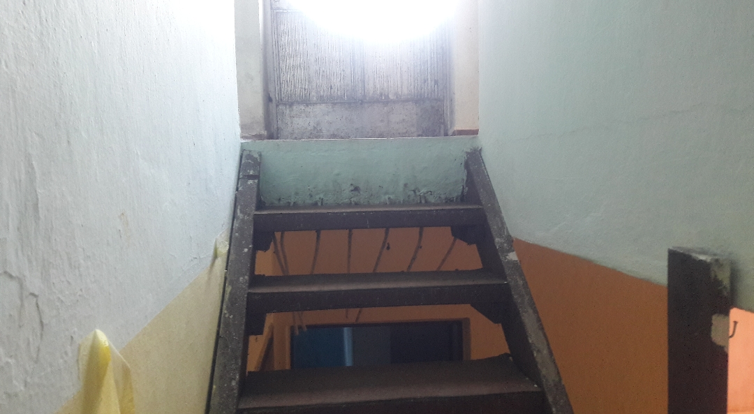

To gdje se najvise vidi trag vlage je u pravcu vrata kojima se izlazi na terasu, a koja su u produzetku ovih stepenica koje vode na sprat.

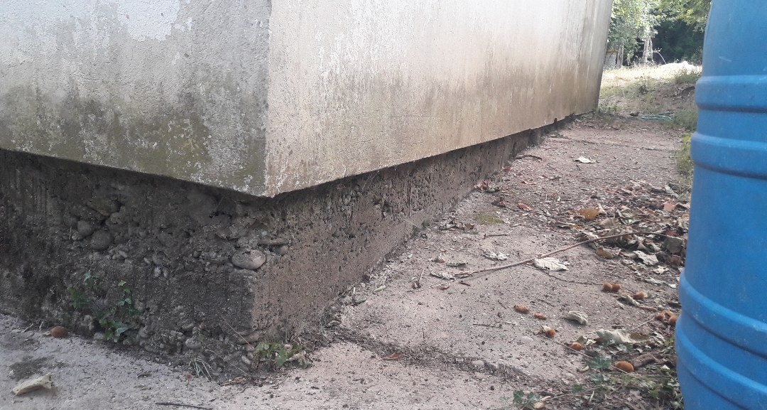

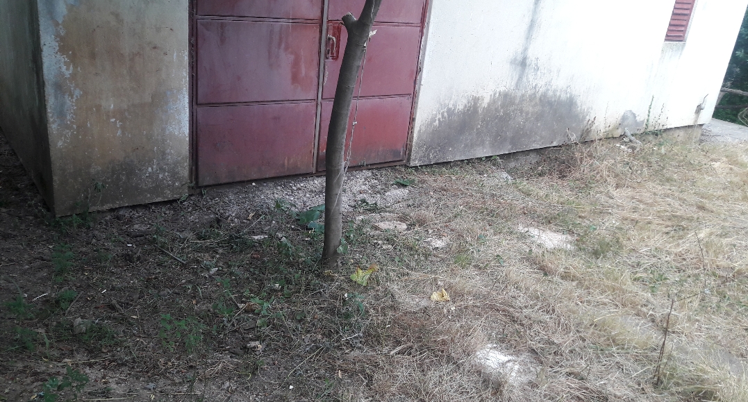

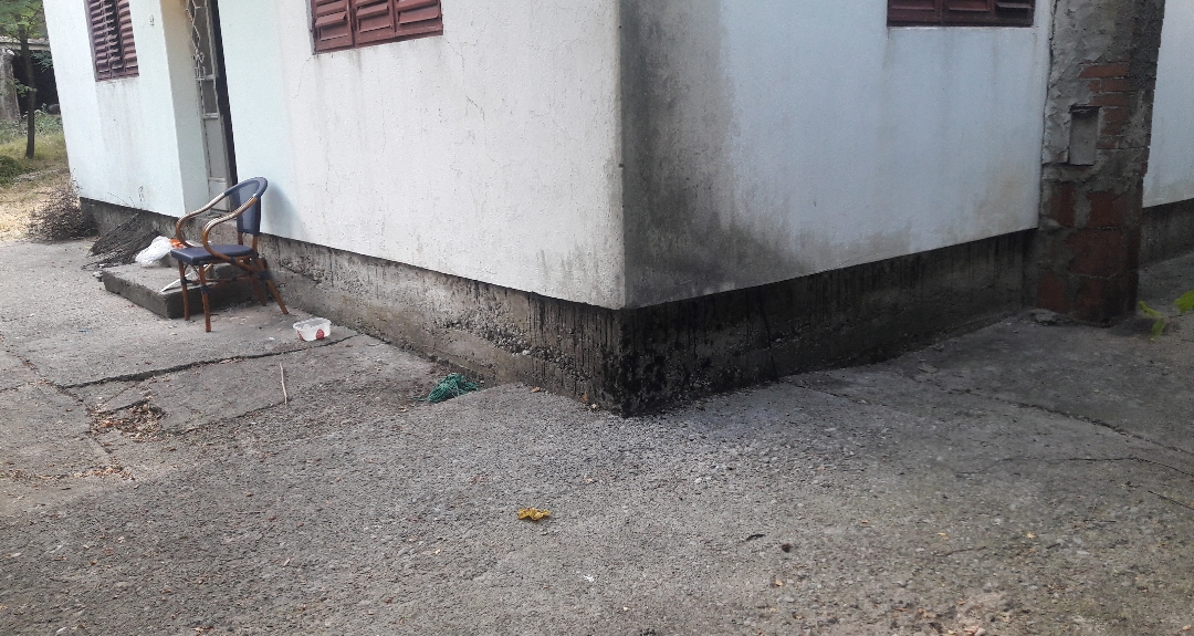

Temelj bi trebao da je solidan, bez obzira na ove trotoarske ploce koje su potonule. Teren je kos i nadire sa strane gdje je garaza.
Ne znam da li je zid zidan prije ploce ili je dodat naknadno, da je dodat naknadno vjerovatno bi ga srusio bez mnogo razmisljanja.

Objekat zahteva jako velika materijalna ulaganja. Sama terasa morala bi da ose odradi komplet ponovo (mislim na slojeve). Da nju napravite da valja morate da skinete sve do ploče pa da odradite parnu branu+ termoizolacija+ filc + sloj za pad + H.I. + završnu oblogu prohodne terase. Velika je ovo površina i nije lako odraditi H.I. izloženo je suncu i mrazu, welike su termičke oscilacije a terasa je oko 30m2. Mora obavezno ozbiljna T.I. iznad da se odradi vidite da nije samo problem procurivanje vode već i buđanje na mestu binora kao termičkih mostova na mestu rebra u tavanici.
Možda će morati da se radi i membrana zbog veće elastičnosti. Ovo treba proveriti sa nekim iz tehničke podrške nekog od proizvođača H.I. materijala.
Dimnjak mora nov. Fasada mora da ovo utoplite. Stolariju treba promeniti. OIluke zanoviti. Trotoare oko kuće prebetonirati...
za redosled zidanja sam vas pitao jer ako je odrađen pregradni zid pre tavanice onda on smeta tavanici da se slobodno deformiše na način na koji je računata. pa ona počne prinudno da nosi i u drugom pravcu za šta nije armirana pa se jednostavno smakne u jednom preseku blizu pregradnog zida. na tom mestu se pocepa H.I. i prodire atmosferska voda.
Zid možete da raušite jer je nenoseći ali postoji problem što je jako dugačak taj fasadni zid a nema upravni na sredini. nema vezni koji bi bio minimum u debljini od 19cm. Sada ovaj prgradni ga kako tako bočno pridržava. sve ovo je vazno za seizmičku otpornost objekta za gravitaciono opterećenje nema velikog uticaja.

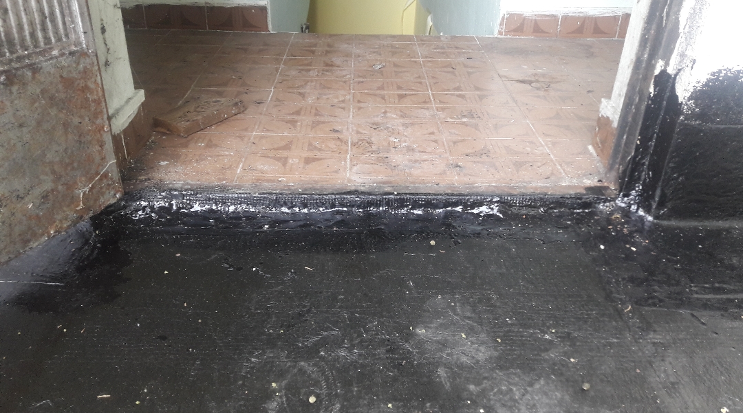

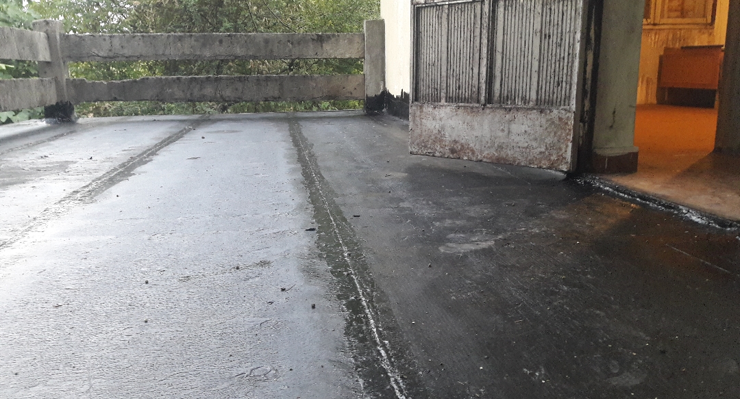

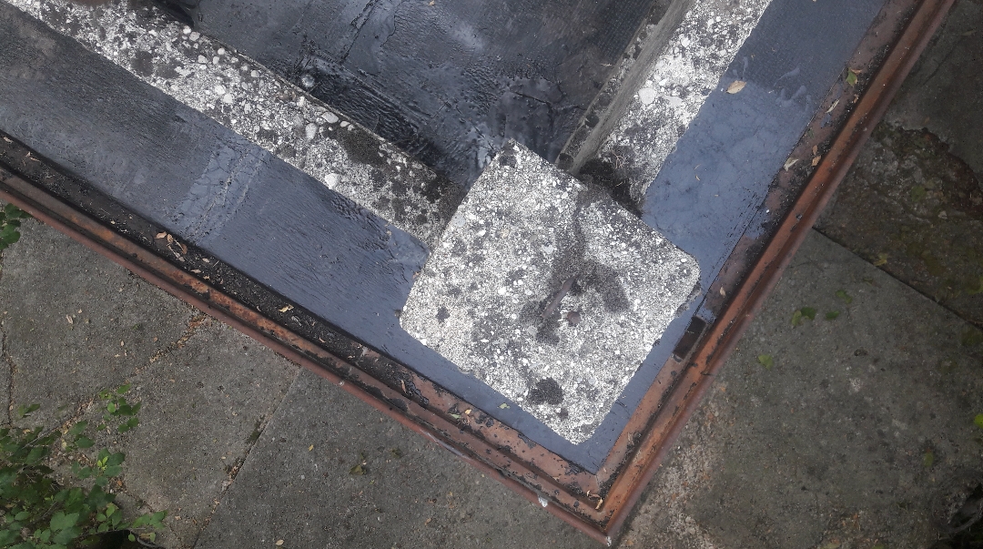

Evo i slika terase. Prije par dana je uradjena hidroizolacija preko stare ostecenje, bez termo i bez kosuljice za pad.
Takodje sa slike se vidi u odnosu na vrata da nije ostavljen prostor za termo sloj i za sloj za pad.
Tako da bice tu improvizacije ovako ili onako...

Neće ovo da potraje. Nažalost uskoro ćete doći u istu situaciju.

Sta da stavim preko ovoga?
Šta god uradite ,biće uskoro isto stanje . Tako da je svejedno šta ćete i kako ćete uraditi .
Sada kako ste krenuli sa slojevima imate dve varijante:
1- da postojeći sloj pojačate i da napravite slojeve obrnutog ravnog krova (preko ide T.I. od ekstrudiranog polistirena XPS+geotekstil+sloj peska+betonske ploče ili košuljica + keramičke pločice.
2- da ovo sada što je nalepljeno iskoristite kao parnu branu (mada fali sloj za rasterećenje pritiska vodene pare), a dalje slojeve kao za klasični ravan krov (T.I.+sloj za odvajanje+H.I.+klizni sloj+sloj peska+betonske ploče ili košuljica + keramičke pločice.
Javljaju se sada dva problema:
1. Da li je ta fert tavanica projektovana za ovaj teret
2. Koliko će da košta da se sve ovo uradi sa adekvatnim materijalima i da odrade majstori koji su u ovom poslu? Ovo definitivno nije za SSM varijantu.
Inače bez obzira na varijantu treba skratiti vrata za 15-20cm, podići prag, u uglovima moraju da se postave prelomne fazete.
H.I. se podiže uz zid tako da od završne kote poda terase bude viša za min 20-30cm. Ovo mora da se reši i osmisli zajedno sa prelaznim detaljom T.I. sa ploče na zid. Zatim limeni opšiv, rubovi terase, detalji oko stubova, oluci,...
Ova terasa da se odradi kako treba ima da vas košta toliko da sa tim novcem možete skoro sve ostalo na kući da pritegnete...
