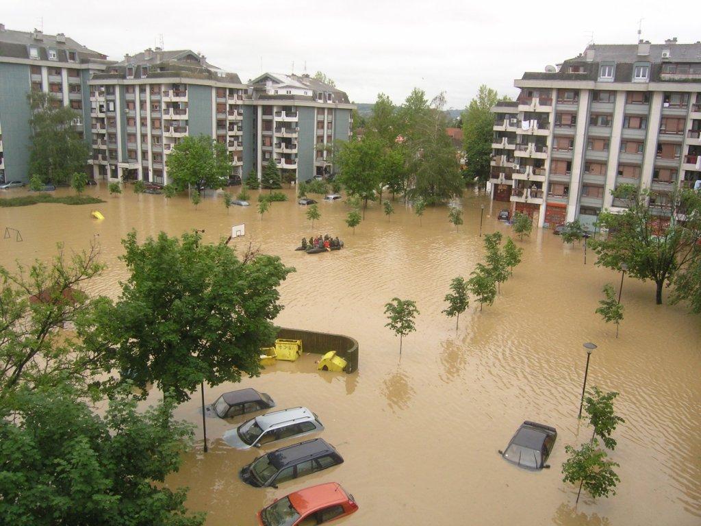

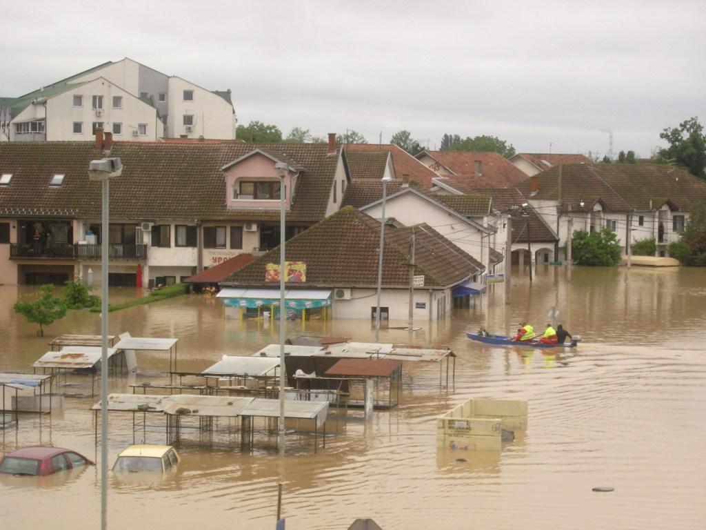

Obrenovac, naselja Rojkovac i Gaj 1. Slikano 17.05.2014.
tenzor već spomenuo šta treba to i tebe čeka

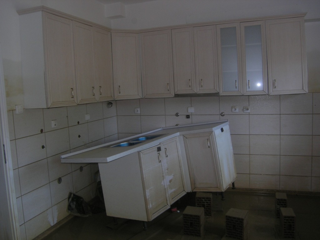

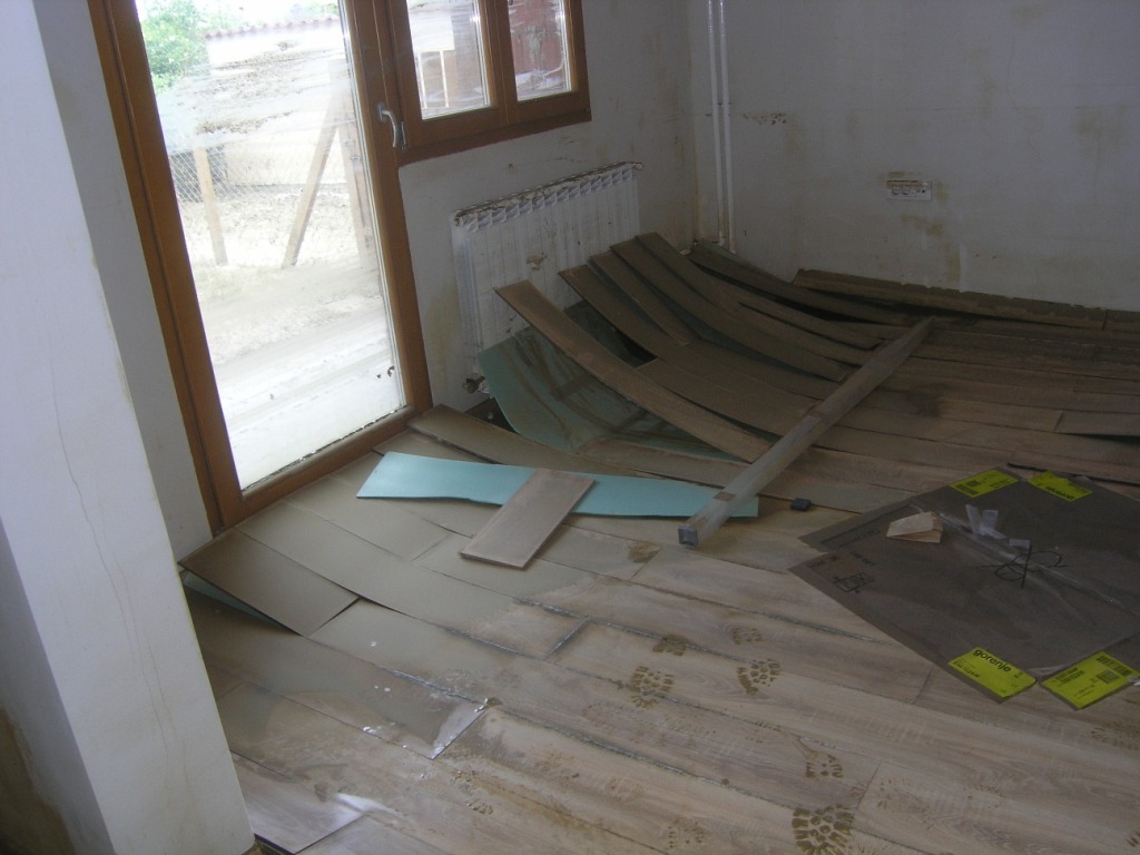

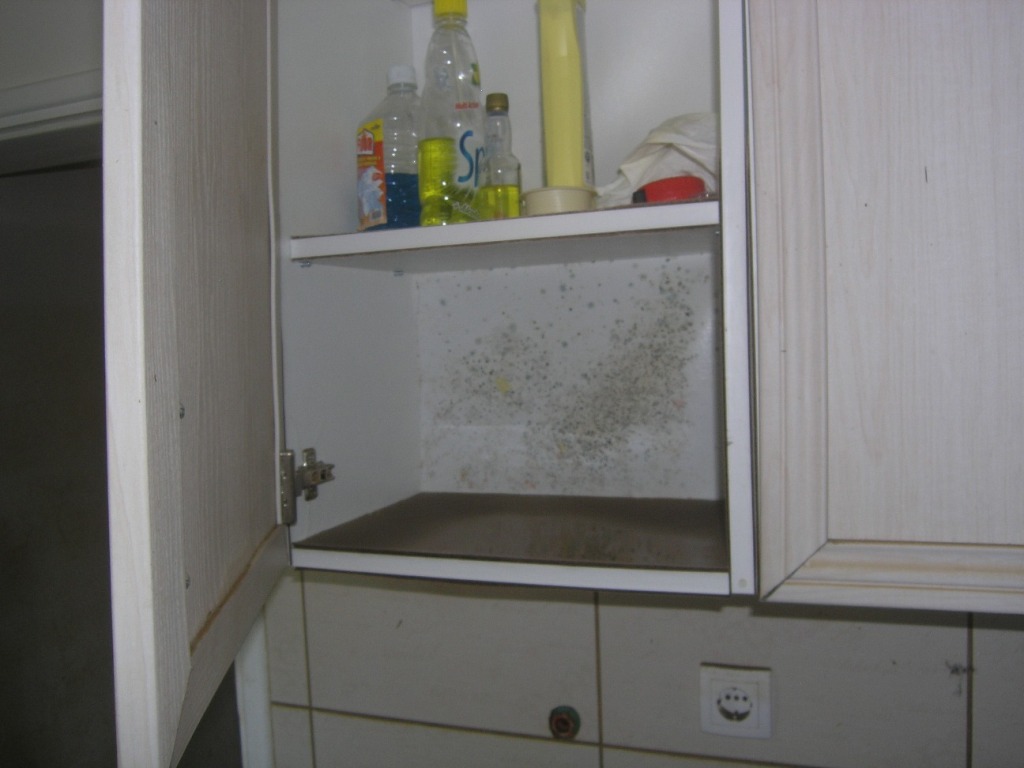

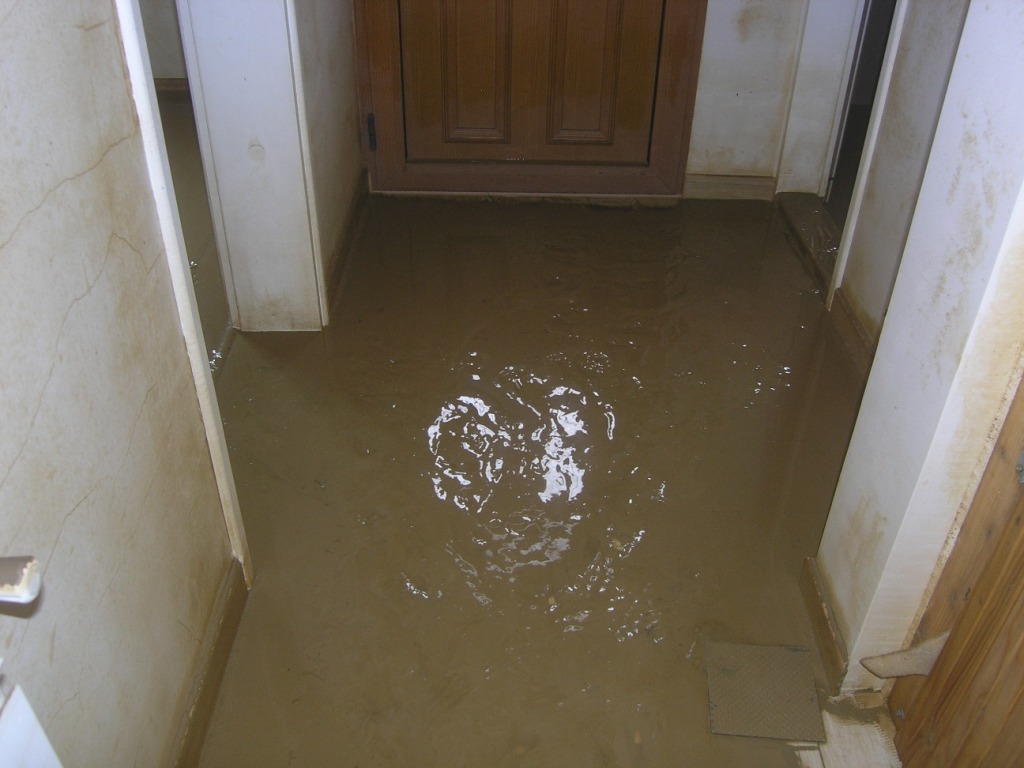

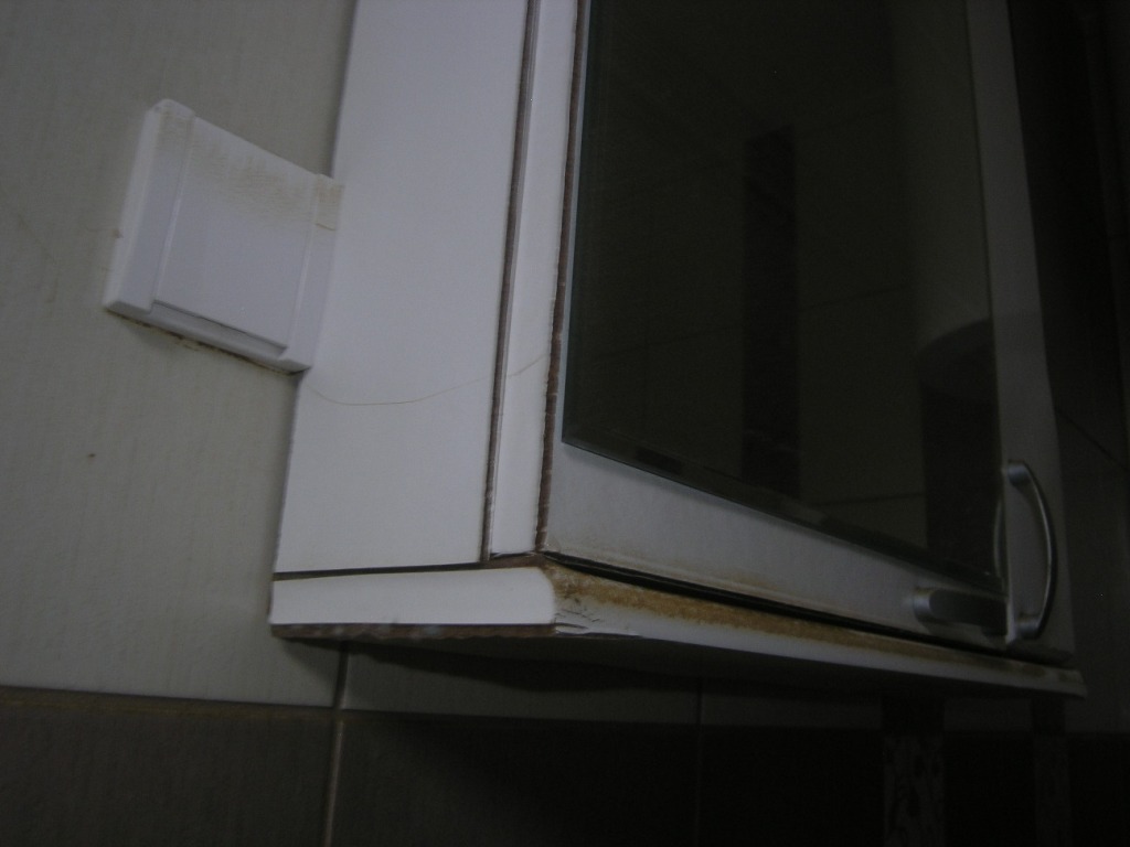

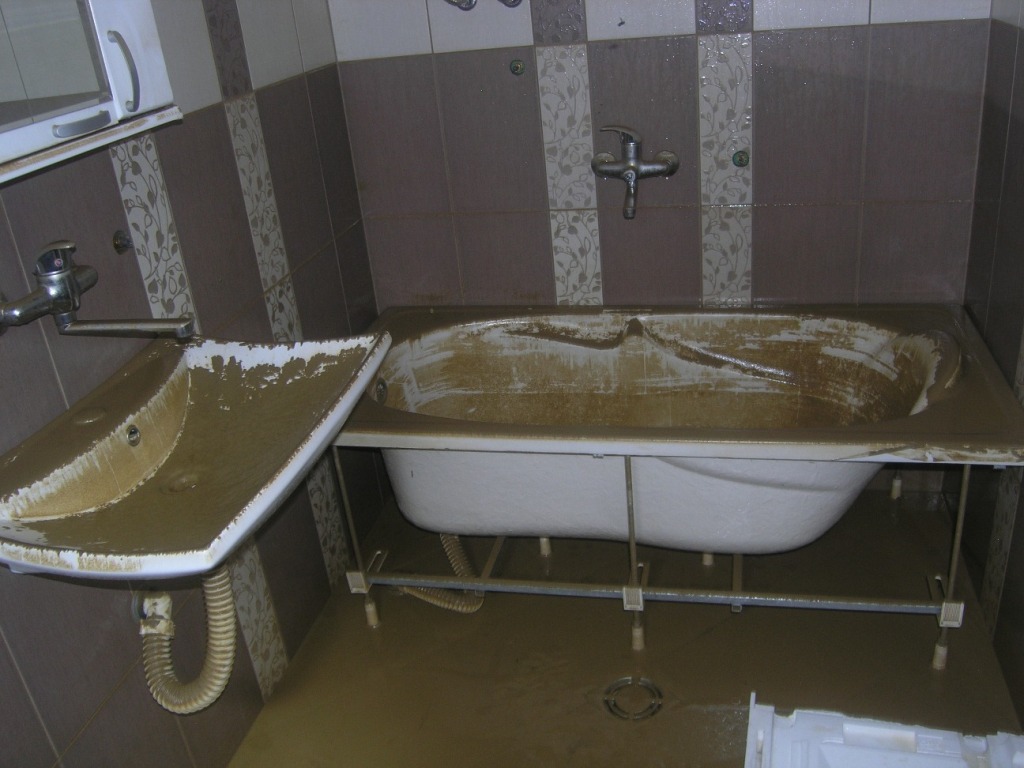

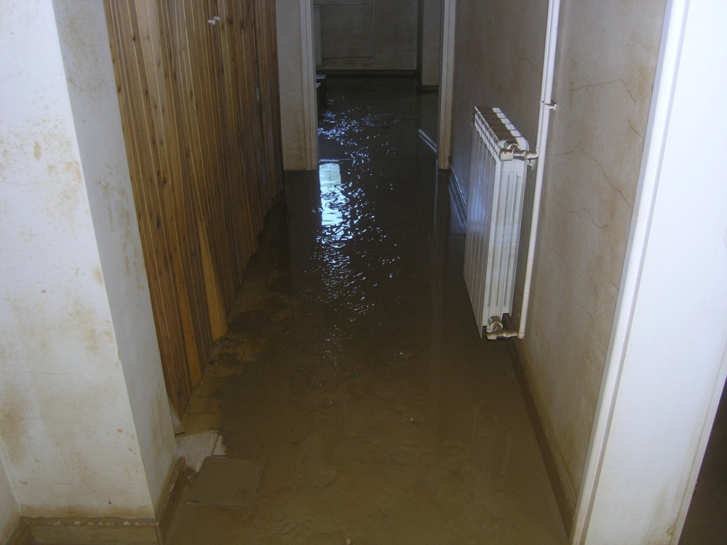

Evo kako izgleda unutrasnjost posle poplave. Voda se zadrzala oko 7 dana.

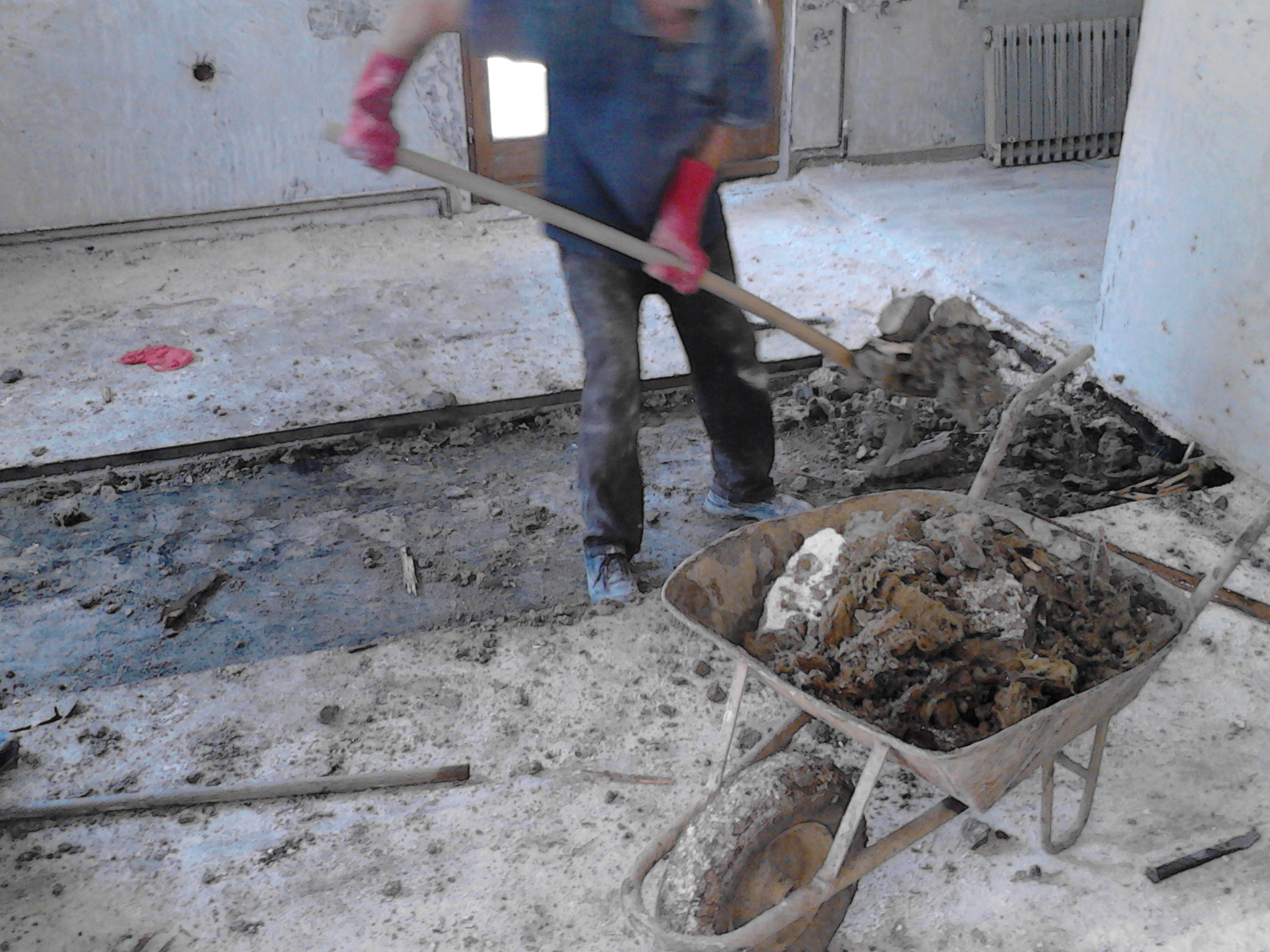

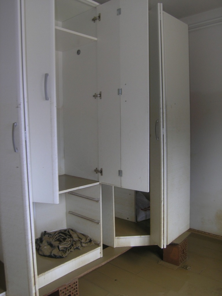

Iz kuće sve pobacano, ostali samo goli zidovi. Polupao sam ravnajuće slojeve jer se ispod njih nalazila kamena vuna. Za sada smo sastrugali sve slojeve sa zidova do maltera i sve detaljno dezinfikovali...
