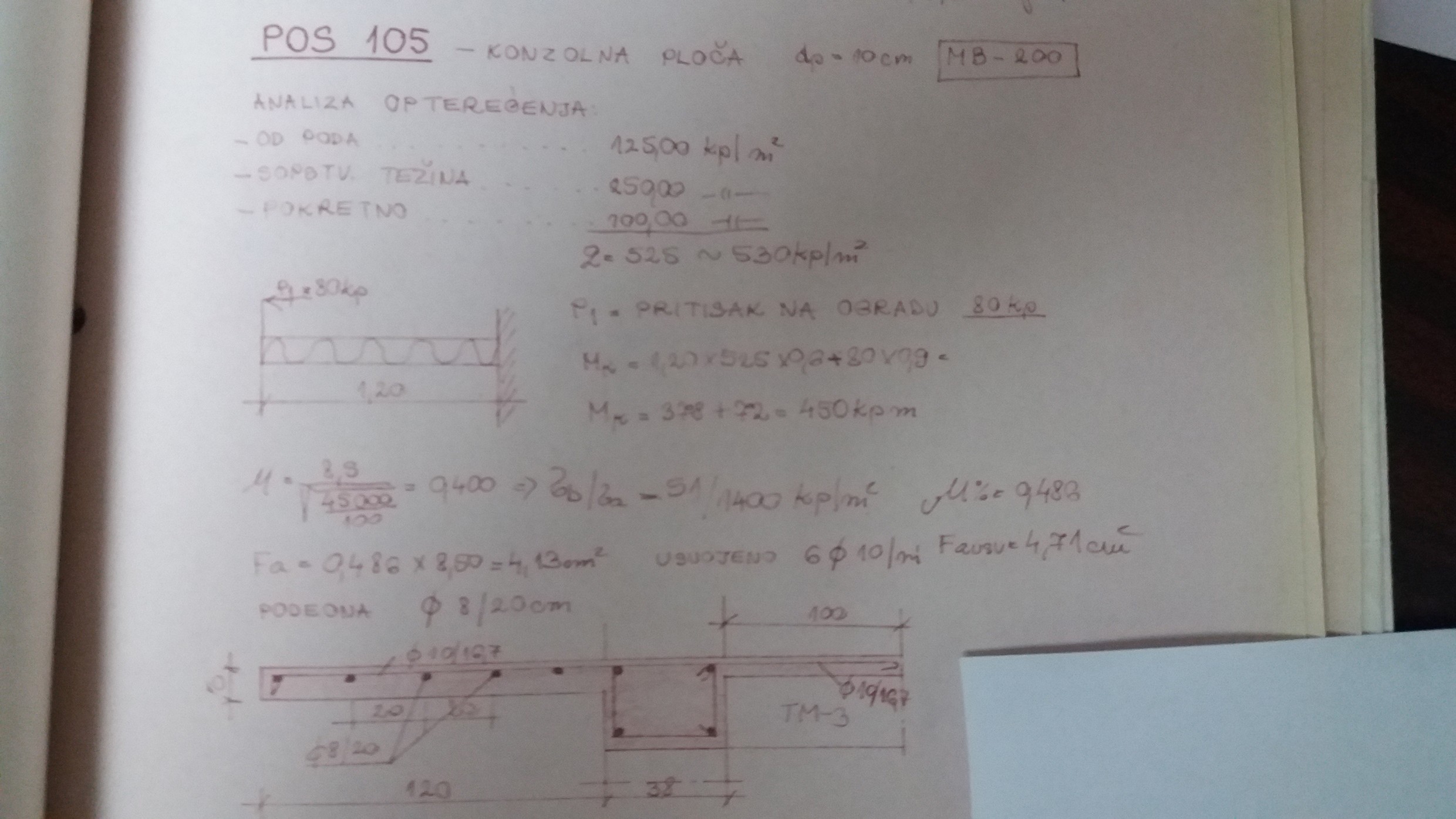

Molio bih za sugestiju oko izdrzljivosti terase. Zeleo bih da na postojecu betonsku konstrukciju terase izlijem stampani beton debljine 5 cm za koju majstori tvrde da je minimalna. Da li bi mi neko mogao protumaciti proracun iz projekta kuce i na osnovu njega me posavetovati da li je to moguce uraditi. Dimenzija terase je 7mx1.2mx0.1m. Interesuje me i maksimalno opterecenje terase jer ako ne smem izlivati stampani beton postavio bih kosuljicu i plocice i ogradu. Unapred hvala.

Kolika je razlika u tezini
vlado107
vlado107's picture
Registrovan dana: 06/11/2013
Kolika je razlika u tezini izmedju betona i kosuljice sa plocicama? Smile
Drugo pitanje je da osim ovog dela sto si prepisao imas i tekstualni deo sto se tice terase u kojem pise koliko izolacije ide, kako se ugradjuje armatura itd,
Na terasi mora biti predvidjena izolacija i preko izolacije najverovatnije kosuljica i plocice.

Pretpostavljam da je kosuljica od 3 cm sa plocicama ipak laksa od 5 cm betona. Ovo je slikano direktno iz plana kuce i nema tekstualnog dela za terasu (ili je plan mozda nepotpun) tako da nemam te podatke. Cilj mi je da prvenstveno uradim izolaciju a onda i da stavim nesto preko u zavisnosti od izdrzljivosti terase. Neko mi cak spominje i cementnu kosuljicu koja je jos tanja ali ne znam koliko je to dobro resenje za spoljasnje uslove da ne dodje do pucanja.

Ovaj proračun je rađen
Ovaj proračun je rađen verovatno pre 30 do 40 godina. To je rađeno prema dopuštenim naponima a sada se radi prema graničnim stanjima. generalno nije neka razlika koja utiče toliko bitno na ono što vas zanima. Po današnjim propisima ovakav balkon ne bi zadovoljavao (korisno opterećenje se sada uzima znatno veće nego tada). Nego nije to problem nego je muka ako je kuća napravljena odavno a balkon stajao bez zaštite do sada. Nebi bio problem da se uradi štampani beton a da je terasa napravljena sad, sa baš ovom armaturom i u toj debljini i da je odmah odrađena H.I. Ali ako je ona napravljena pre par decenija i stoji tako bez ikakve obloge i ako je izložena kiši, snegu i mrazu to više nije ono stanje koje je u proračunu. U međuvremenu beton je polako mrzo, ljuskao se, stepen pasivizacije armature padao ona polako korodirala...drugo tada je kvalitet glatke armature bio slab u odnosu na danačnje armaturne čelike. Na kidalici tadašnja GA pokazuje otprilike vrednost napona tečenja koji je nazivni dok današnji pokazuju značajno veće vrednosti (tadašnja GA ima znatno manju rezervu u tom smislu). Plus je postojala i GA koja nije bila 240/360MPa nego je imala napon tečenja 220MPa a armatura se tada kupovala po sistemu daj šta daš i nije bila praćena adekvatnom dokumentacijom...
Inače u proračunu nije uzeta težina ograde pa stoga planirajte neku laku. Tipa HOP kutije sa laganom ispunom. Balusteri i slično ne bi mogli da prođu...
Dajte neku sliku kako to izgleda koliko je staro u kakvom je stanju. Slobodno cuknite zaštitni sloj u gornjoj zoni u sredini balkona (neće da šteti ničemu) i vidite u kakvom je stanju armatura i koliko je ima i dali je taj prečnik na tom razmaku i dali je relatino plitko od gornje površine betona. trebalo bi da se pojavi na 1.5cm od površine...

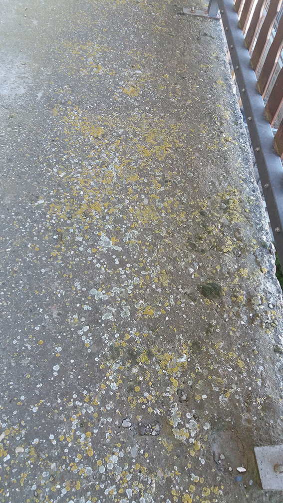

Hvala Histerezis na sugestiji i pomoci.Projekat za ovaj objekat odnosno terasu je radjen 1980 god. Terasa nije do sada imala nikakav zastitni sloj i povrsina betonske ploce je neravna zbog pojava i atmosferskih uticaja bas kao sto ste pretpostavili.Ogradu sam planirao od eloksiranog aluminijuma sa horizontalnom ispunom pa se ne plasim tog dela opterecenja.Vase misljenje je potvrdilo moju sumnju.Mozda deluje prenagljeno ali mislim da ne postoje adekvatni uslovi za stampani beton na terasi.A nisam spreman da se upustam u rizik sa sigurnosnog a i finansijskog aspekta.
Evo i slike da pogledate...
Sat, 11/02/2017 - 14:50
Leci, imate sreću da živite
Leci, imate sreću da živite na čistom vazduhu i zdravoj sredini jer imate toliko lišajeva na terasi. Konstantno je taj beton bio vlažan (i ko zna koliko ciklusa mraza je pretrpeo) čim je i mahovina na njemu i na severnoj je ili zapadnoj strani. Inače balkon je dosta propao i nemojte da ga bez potrebe opterećujete. Odradite što lakšu oblogu.
Prvo morate dobro da očistite beton pre nanošenja HI da vidite u kakvom je trenutnom stanju (najlakše je vodom pod pritiskom). Ako otpadne dosta materijala onda morate pre HI nekim od reparaturnih maltera u tankom sloju da poravnate oštećenja. Upotrebite i neko od sredstava za impregnaciju površina i poboljšanje athezije...
Pozdrav!
