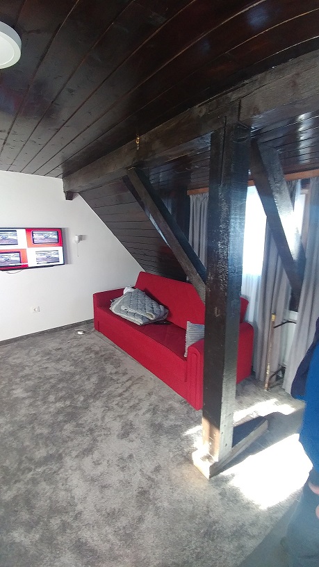

Postovani forumasi,
nemam znanje iz gradjevinske struke, trebao bih na prolece da krenem sa renoviranje apartmana i nameravam da angazujem inzinjera gradjevinske struke i arhitektu za sva relevantna pitanje (odluke necu donositi na svoju ruku)
Zamolio bih nekog sa iskustvom iz oblasti gradjevine da me posavetuje da li je po njihovom iskustvu moguce ukloniti potpornu gredu/kosnik sa slike, o cemu bi trebalo voditi racuna kao i kog inzinjera iz oblasti gradjevine bih trebao da angazujem koji bi izvrsio sva relevanta ispitivanja/proracune.

Ovaj apartman je u krovu i
Ovaj apartman je u krovu i najverovatnije je nelegalno izgrađen naknadno tek nakon tehničkog prijema zgrade. Lokacija je verovatno Kopaonik? Otvoreni su otvori u krovnim ravnima, dodate badze obrađeno GK pločama. Ta kosa greda je rog i najverovatnije je od drveta ili čelični HOP profil jer je mnogo malih dimentija da bi bila armiranobetonska. Ta greda prihvata središnji stubić badze, nastavlja kosim pravcem jedno 1,2-1,5m do ivice objekta i prelazi posle toga kao konzolni prepust jer se okolo objekta formira streha.
Verovatno projektanti koji su radili zgradu nisu u startu predvideli da to nakon teh.prijema treba da se prepravi pa je ostalo tako po sred sobe (verovatno nisu znali). Obično investitor to unapred napomene "kakvi su mu planovi" i šta sve treba da mu se predvidi. Moguće da je i neko naknadno uzurpirao krovni prostor pa ovo prepravljao u stambeni. Pitaj Boga šta je sve tu rađeno...
Inače ne bi trebalo da bude problem da se ukloni greda. Ali treba spustiti središnji stubić do ploče dole, sagledati šta je sa tom kosom gredom na drugom kraju, gde se ta greda oslanja, šta još ona nosi, šta i ko koga nosi tu po krovu (mislim na ostale konst.elemente). Nije vam ovo za forum. Najbolje da nađete izvorni projekat po kome je zgrada rađena ili projekat izvedenog stanja ako se mnogo odstupilo od onoga što je bilo dozvoljeno (iz toga može dosta toga da se vidi jer je sad cela konstrukcija zatvorena GK pločama i ne vidi se). Najbolje da nađete projektanta koji je radio baš tu zgradu. Ako to nije moguće onda nađite bilo kog "kasvetnog" konstruktivca.

Hvala veliko na detaljnom odgovoru, zeleo sam da dobijem misljenje da li se upustati u skidanje kosnika ili ostaviti zateceno stanje.
U pravu ste u pitanju je Kopaonik, medjutim mislim da nijje nakndano dogradjeno, konstrukcija bi trebala da je originalna Genexova iz 80tih, mislim da MK nije radio nikakve nadogradnje osim ako Genex nije naknadno dogradjivao...

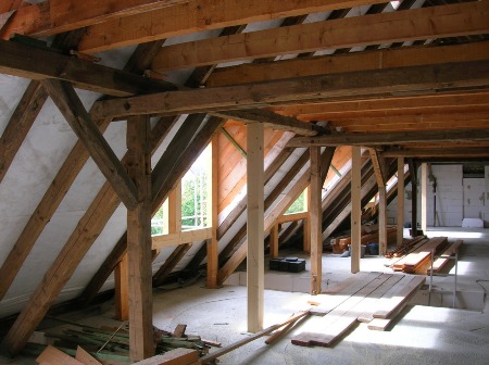

Nebitna je stvar ko je šta osmislio jer se uvek nađe neki "Saša Belopoljanski" koji će to da potpiše... Ovakve stvari nisu rađene samo po Kopaoniku nego i po Starom gradu, Vračaru i širom naše lepe zemlje... Kad se po projektu planira badza unapred se preveksuluju rogovi na jednostavan način kao na slici i to je to...

Odličan je primer jer je ovo
Odličan je primer jer je ovo krov sistema dvostruke stolice i nije projektovano potkrovlje unapred. Podužna stabilnost krova je obezbeđena pajantama koje ujedno i skraćuju raspon rožnjače. Desna pajanta je ukonjena a rožnjača je pukla nad osloncem... Kad se projektuje potkrovlje unapred obično se uloži malo više sredstava da elementi krova budu masivniji ali se izbegne da bilo čega ima dole u enterijeru a da smeta... Na primer kad se hoda nesme da zapne noga o jastuk taj dole što se vidi... Ovo potkrovlje je tavan koji je naknadno adaptirani!

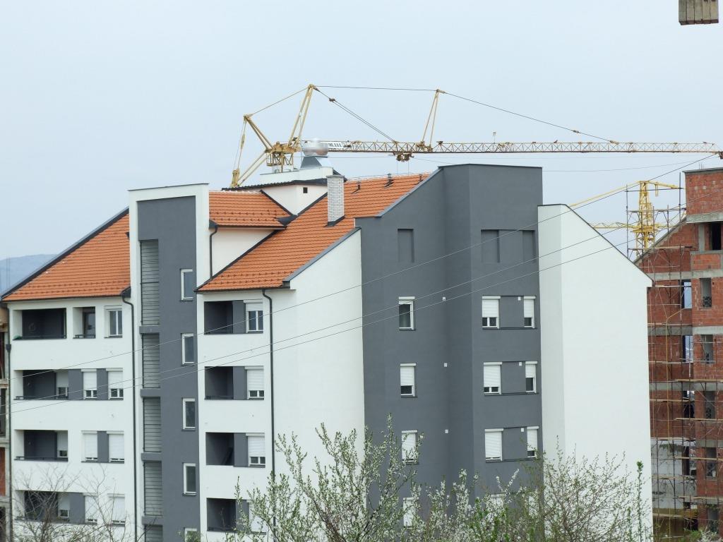

Evo lep primer onoga o čemu
Evo lep primer onoga o čemu sam pričao u prethodnim postovima. Znači kad bude prošao tehnički prijem zgrade šta mislite šta će da bude u tavanu? Sve je isplanirano i otvore su predvideli za prozore (samo su sad privremeno zatvoreni). Dođe tako gradska komisija, izvrši tehnički prijem i naprave se ludi za tavan koji je već viđen za stanove van projektne dokumentacije i dozvole...
