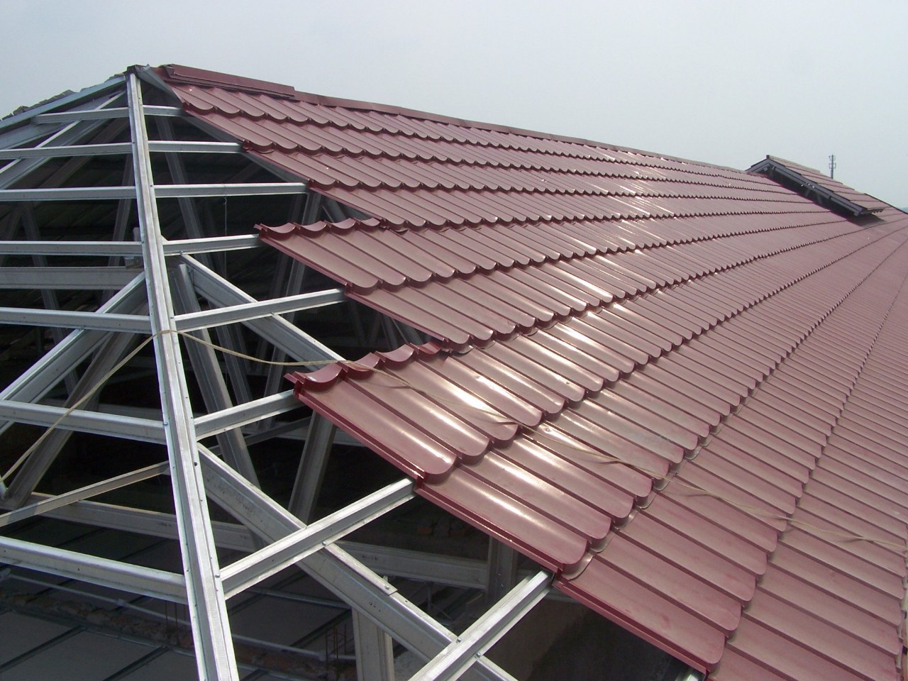

Буквало како сам написао,
Буквало како сам написао, уместо дрвених греда, венчанице, рогови итд. постави се метална конструкција, решеткаста, наравно и уместо црепа профилисани лим.
Нешто као на овој слици у прилогу.

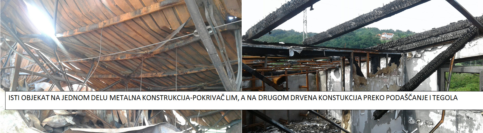

Evo slike jednog objekta koji
Evo slike jednog objekta koji je na delu skladišta i proizvodnje imao metalnu konstrukciju i pokrivač od TR lima a nad upravnim delom zgrade je bila drvena krovna konstrukcija. Manje više rezultat isti. Šteta totalna. jedina je razlika što je metalni krov pao zato što je goreo uskladišteni repromaterijal a drveni krov što se sam zapalio...

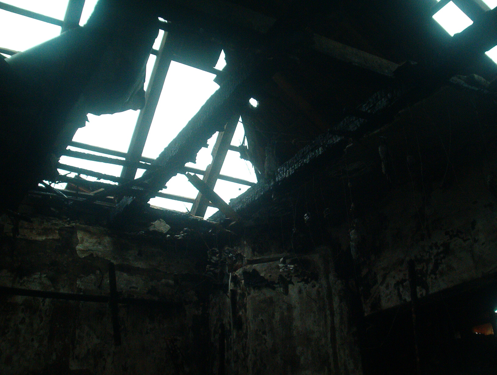

Druga slika je iz jednog sela gde je više desetina kuća izgorelo al mi je interesantna jer pokazuje sam požar i jasno definisane koridore kako plamen hvata kroz prozore krovnu konstrukciju. Drveni krov je odavno gotov i tu je vatra časom zavrila posao zato što voli karaktavan (nebi ni čelična međuspratna prošla bolje). lepo je da se vidi i kako plamen na nadstrešnici zahvata opšiv od lamperije al nadstrešnica nije još pala.

To što dundjer011 i Laznen pišu je opšta stvar i ima smisla za postojanost drveta pri požaru ali samo kod jako masivnih poprečnih preseka. Kada postoji velika rezerva materijala koji može da se "troši" tokom trajanja požara. Kod krovne konstukcije sa uobičajenim poprečnim presecima konstruktivnih elemenata nema primenu jer su kritične pozicije krovnih letvi i drvene lamperije na opšivkama. Oni su propagatori požara!
Šta može da se desi goloj metalnoj konstrukciji (bez premaza plamalom i bilo kakve opšivke) i limenom pokrivaču na kući koja ima poslednju tavanicu od betona i koja ima prazan tavan bez zapaljivih stvari? Može samo da je osmudi plamen koji izbija kroz prozore i to je sve! Ali ukoliko je na primer ispod takvog metalnog krova tavan pun koječega i koje kakvih stvari koje mogu da se zapale, skljokaće se metalni krov vrlo brzo.
Šta će biti sa istom tom vikendicom ako ima drveni krov sa strehom kao što je i uobičajeno na našem području? Čim na prvom prozoru izbije plamen zahvatiće krovne letve i gotov je ceo krov za manje od pola sata ako ga niko ne gasi. A ko će da gasi vikendicu koja je ko zna gde i na kakvom prilaznom putu? Kakvi "detektora dima i dva protivpozarna aparata"? Ja gde god sam bio da obiđem objekte još tokom požara po selima što je ostalo od stanovništa jedva na nogama stoji a kamo li da je sposobno da gasi A i nema s čime da gasi.

Ispravio sam sliku. Tegola je
Ispravio sam sliku iz prethodnog posta. Tegola je sasvim slučajno krovni pokrivač u ovom slučaju. Interesantniji mi je primer što je u okviru istog objekta i jedna i druga vrsta krovne konstrukcije ali su se obe jako loše pokazale. Do sada sam obišao mnoge požare i skoro sve kombinacije različitih krovnih pokrivača i uobičajenih krovnih konstrukcija na našim prostorima i u svakom slučaju je isti rezultat 100% šteta i jedino rešenje je bilo kompletna zamena i krova i pokrivača. Jedino što se pokazalo kao delotvorno su čvrste međuspratne konstukcije, atike i nadzidci između slepljenih kuća i lamela kod zgrada. Aktivni a neispravni dimnjaci su takođe jako rizični.
Streha na krovu se pokazala kao pogubna jer se preko nje najlakše prenese požar na krov plus omogućava prodor svežeg vazduha ispod krova. Noviji krovovi koji su provetreni su još podložniji širenju požara jer cirkulacija vazduha ispod krovnog pokrivača ne samo da širi buktinju nego je i pospešuje brzim doturom svežeg vazduha i kiseonika.

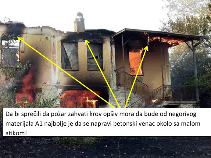

PP zastita se svodi
PP zastita se svodi suštinski rečeno na kupovinu vremena , da bi se dobilo vreme za reakciju sve ostalo je manje više dzaba . Čak i sprinklerska mreza nije svemoguća jer se topi ili pokrivi pa prekine protok vode čak i mreze od debelozdinih cevi sa zavarenim spojevima nisu imune na ovo , danas je 90 % sprinklerskih sistema od tankozidnih cevi i spojnica sa gumicama . Pa kad se na to doda i " suva" mreza kao mera zastite od smrzavavanja onda stavr postaje još zamršenija .
Na slici je pozar koji se desio pre nekih 10 ak godina kod mog drugara i moze se videti tazlicito dejstvo vatre na drvenu medjuspratnu konstrukciju koja bila zasticena zemljom , dok su rogovi i letve izgoreli ko čačkalice . Iako je gasenje pocelo nekih 20 min posle posle početka pozara
