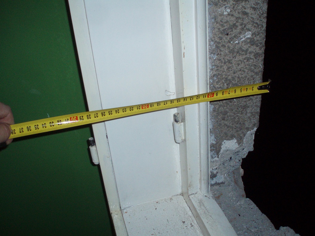

Da li mozete da mi pomognete, u nedoumici sam, da li da postavim PVC prozor do kraja zida ka spolja ili da ga vratim na sredinu kako su i bili drveni prozori? U planu mi je da stavim i stiropor i isao bih na varijantu 10-12cm stiropora pa me interesuje kako da odradim ovo sa prozorima prvo, da ne dobijem bas puskarnice,, s tim sto ovo sa stiroporom nece biti bas skoro, zbog fin. situacije, makar godinu, dve, ali bih opet planirao u napred? Smile
Da li spoljne roletne mogu da se postave iznad prozora da mi ne zaklanjaju deo prozora i staklo, kako sam video da ljudi ulavnom postavljalju, da li mogu da se prilikom spustanja kako "sinice" za kretanje roletni "lome" na tom nagibu ka prozoru a da roletna funkcionise? Da li postoji kakvo vec primenjeno resenje?
Већ си себи дао одговор. Ако нећеш пушкарнице, помери прозор. Нећеш бити једини који је то урадио, а онда ти ни ролетна није проблем.
