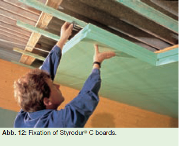

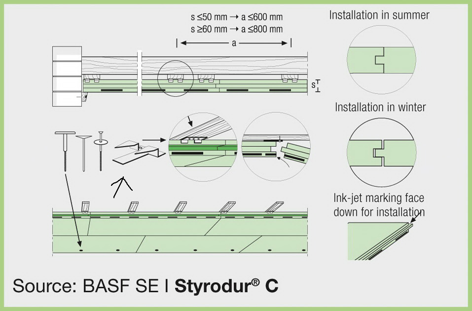

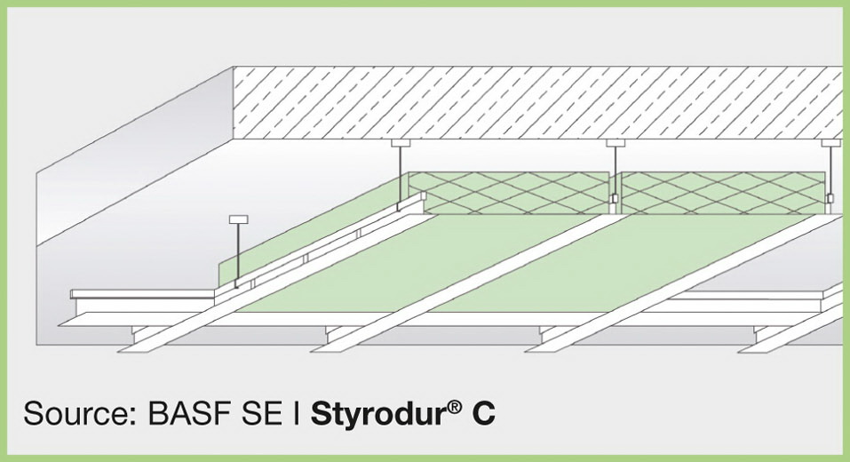

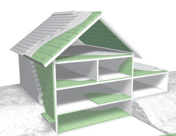

Pored srbijanske tehničke podrške postaviću i slike vama mnogo poznatijeg proizvođača BASF koji su stirodur izmislili na kojem se vidi ugradnja na plafon sistemom pero-utor (Stirodyr 3035CN) da mi prokomentarišete.
Takođe molim naše " domaće" majstore da mi kažu kako se zove ova metalna pribadača obeležena strelicom (za spajanje-pričvršćivanje dve ploče na gredu) i ima li se gde nabaviti
1. Svaki komentar je dobrodošao
2. Ne verujem nikom ,samo zato što on tako kaže - činjenice

Kao što se vidi iz priloženih slika sa sajta "BASF",stirodur "C" nije primenjen ni na jednom mestu kao parna brana(u okviru unutrašnjih izolacija) u prostorijiajama koje se greju odnosno u kojima se "ŽIVI".Prva slika to najbolje opisuje.Stirodur "c je postavljen na plafonu podrumskog prostora (koji se obično ne zagreva) odnosno kao podna izolacija koja sprečava temeperaturu podruma da prelazi na prizemlje /prvi sprat.Ili se ugradjuje kao podna izolacija te prostorije(koja se greje) ispod bilo čega (parket,laminat,....).I Zatim imaš izolaciju po podu tavana(nema grejanja) koja sprečava prodor hladnog/toplog vazduha odozgo ka stambenom prostoru.Pitanje toplotnog fluksa je jako diskutabilno na primeru primene stirodura "c" kao krovne izolacije!!!!
.Tvoje pitanje je bilo, postaviti stirodur na plafon u prostoriji koja se greje odnosno u kojoj živiš.Takvog primera nema na ovim slikama!!!!Najveća koncentracija toplog vazduha je u gornjoj zoni prostorije.....zar ne?
Ostala primena se svodi na spoljnu izolaciju.....a to je nešto drugo !!!!!!!I Naravno da podrazumeva dihtovanje .....da se našalim ....... kao kod "američkih vrata" iz Radovana III.....!!!! Američka vrata dihtuju u "pizdu materinu"....a ne ko ova naša....bummm !! Smile
Nadam se da uočavaš napomenjeno???
