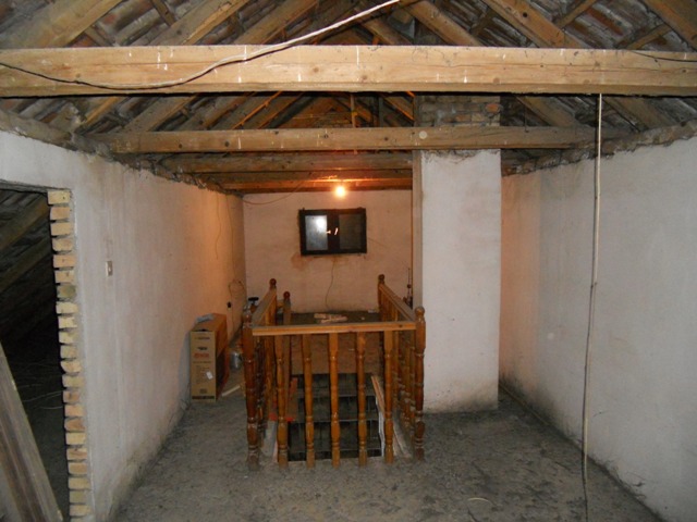

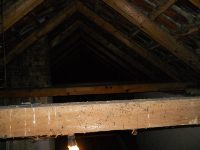

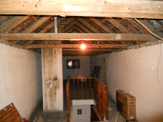

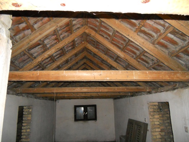

Vec odavno planiram adaptaciju tavana i konacno resio da to odradim ovog proleca. E sad posto bih sve sam radio treba mi neki savet, sta, kako, odakle poceti. U prostoru su samo zidovi i grede, treba mi plafon Smile Evo stavljam neke slike, pa ko zeli neka mi pomogne da resim problem.

У целом послу би требало
У целом послу би требало кренути од хидроизолације крова , и урадити вентилисано кровиште .

Mon, 19/03/2012 - 03:25
moj predlog odozdo knauf pa
panta
panta's picture
Registrovan dana: 04/07/2009
moj predlog odozdo knauf pa stiropor sa otvorm za tavan a odozgo mineralna vuna i ostavis daske po ovim gredama da bi eventualan problem sa crepom korovom mogao da resis. i kao sto tenzor rece hidroizolaciju krova.
Mon, 19/03/2012 - 11:04
Ok sve razumem, ali kako
netkovic
netkovic's picture
Registrovan dana: 03/10/2010
Ok sve razumem, ali kako hidroizolacija krova, sta podrazumevate pod tim? Sta da uradim?
