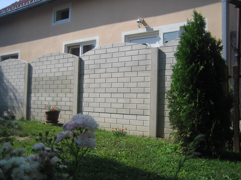

Hocu da postavim zid da bih smanjio buku koja dolazi od komsija. Video sam one panelne betonske ograde sa reljefima od cigle, kamena i slicno, ali jedino sto mi se nije svidelo je njihova debljina od 3-3,5 cm odokativno gledano. Uzljebljuju se u stubove 15x15. Zanima me da li cu dobiti nesto na zvucnoj izolaciji sa ovim zidovima, jeste tanko, ali je ipak beton, a beton je tezak. Svidja mi se sto se ovo moze postaviti za jedno popodne, stavio bih 2,5 metra visine ogradu. Trenutno imam kovanu, ali sa ulice decja vika se cuje jace u mom dvoristu, kao da se odbija zvuk o kuce, pa pojacava. Menjam i prozore, postavljam one sa debljim staklom, ali bih voleo i neku punu ogradu, nadao sam se ovoj betonskoj, ali me malo pokolebalo to sto je bas "tanka" i ne znam kakav ce biti efekat?
Ne znam ni koji je najbolji materijal za zvucnu izolaciju, opeka, betonski blokovi, armirani beton....sve se odnosi na postavljanje spolja kao ograde...da sto vise zvuka sabije

Biće dobro rešenje, jer prepreka prostiranju zvučnih talasa mora biti masivna da ne počne i sama da se ponaša kao membrana koja osciluje.Još bi bilo dobro da je frontalna strana do izvora buke reljefna tako da reflektuje zvučne talase što više disperzivno.Takva rešenja se primenjuju duž autoputeva koji prolaze blizu naseljenih mesta, aerodromskih pista i na svim mestima gde buka ugrožava zdravlje žitelja.
Napisano je mnogo studija o štetnosti buke po ljudsko zdravlje, a najopasnije je delovanje na nervni sistem, pa preko toga na sve druge organe.Buka uopšte nije za potcenjivanje.

Kakvo crno potcenjivanje, od primitivnih komsija leka nema sem da se nekako izolujem, ili da vadimo svijetlo oruzje. Pokusavam da odradim ovu prvu varijantu, hvala na savetu, jedino sto me plasili je sto je zid samo 3cm, pa mi je delovao pretanko za zvucnu izolaciju. Kad nesto postavim stavljam fotke. Cena po metru je 18e, ofarbano 22e, sa prevozom. Za ugradnju ne znam, ali verovatno ce biti dovoljno skupo da cu ja preuzeti na sebe ugradnju i kopanje rupa za stubove.
