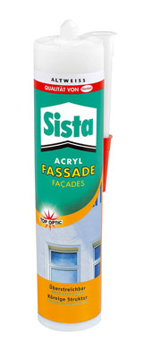

Ako je fasada napukla,ima riseve,podlupila,kruni se....Prvo sanirati takva mesta.Sastrugati deo akrilnog maltera na kritičnim mestima.Proveriti da li je napukao armirani sloj (lepak,mrežica).Ako jeste napukao,onda je problem sa izolacijom.Obično je uzrok termoprekid.Ukrojiti nov komad stiropora,izvaditi stari stiropor i montirati nov komad.Ili proširiti postojeće useke...popuniti pur-penom....Postaviti mrežicu na tim mestima.
Zatim ponovo uraditi.....lepak + mrežica + gletovanje preko celog zida.
Naneti podlogu i uraditi nov sloj akrilnog maltera.
Ako je stara fasada "zdrava".Dovoljno je premazati jedan put akrilnom emulzijom i naneti akrilni malter.
Ako su samo vidljivi "risevi"...koristiti "Sista" dihtung-masu
