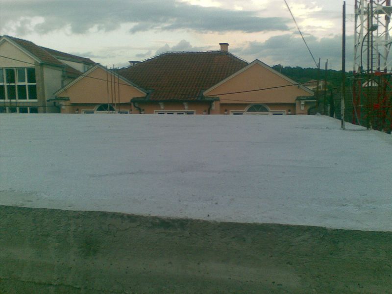

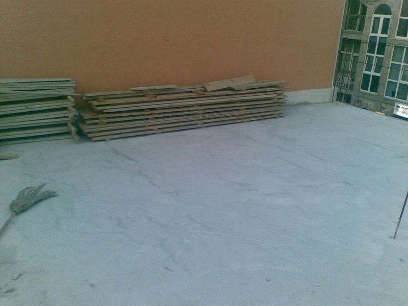

Sagradi sam stan iznad lokala isada planiram da se preselim u njega.Medjutim imam problem ravne ploce.Ne bih stavljao krov posto trebam da zidam jos jedan sprat.Ja sam planirao da uradim hidro i termo izolaciju na sledeci nacin:Preko ploce bih uradi sloj lepka, na lepak stirodur pa preko jos jedan sloj lepka sa mrezicom.Preko svega toga bi uradio neki hidro izolant.Medjutim jedan majstor mi je rekao da su hidroizolanti na bazi benzina, bitumena nitrorazredjivaca i da ce vremenom penetrirai u stirodur i unistiti ga.Da napomenem da je ovo samo privremeno resenje godinu najvise dve.
Molio bi nekog ko je ovo vec radio ili ima iskustva da mi da koristan savet i postupke ove moje majstorije
UNAPRED HVALA.

Ima hiodroizolacionih sredstava koja neće oštetiti stirodur.Pogledaj sajtove Henkela, Sike, Keme ili Dramina.

Hvala na odgovoru.A redoslesd postavljanja da li je bitan.Da li prvo staviti termo ili hidroiyolaciju

Izvini, ali ne moze to tek tako da se radi!!!!!!!!!!!!!!!!!!
Gde su padovi ka slivnicima????
Gde su slivnici?????
Sta cemo sa armaturom koja viri iz ploce???
Gde su okapnice????
Zao mi je, ali je neizvodljivo to sto zelis. Zapravo, previse kosta da ispadne kako treba jer ti nemas ravan krov po propisu, vec zelis da ga improvizujes a improvizacija nikada nista pametno nije donela.
Ne zameri mom nacinu izrazavanja, samo zelim da pomognem.
Pozdrav!
p.s.
Razmisli bolje o nekoj lakoj krovnoj konstrukciji; ovo zaista ne znam koliko kosta.

Okapnice sam mislio da postavim kada uradim izolacije a umesto slivnika razmisljao sam da sa gradjevinskim lepkom uradim blagi pad na donju strnu gde bih stavio oluk celom duzinom ploce.Ovde na forumu sam procitao da se lepak moze nanositi u sloju od 2cm, ispravite me ako gresim

Lepak moze obicno do te debljine, ali lepak nije adekvatan materijal kojim se pravi sloj za pad.
Razmisli i tome da li mozes da porucis negde veliku ceradu i samo je navuci preko ploce (ovde ti ne trebaju okapnice i sl; a po sredini ploce pre postavljanja cerade poredjaj blokove tako da se voda ne zadrzava gore na ploci).
Armaturu koja viri savij malo.
Veruj mi, manje ces zivaca i para potrositi za bilo sta sto sam predlozio nego za tvoje resenje. Tvoje resenje sigurno nece biti dobro a ovo moje moze i da bude (premda nema ama bas nikakve garancije za bilo koje resenje osim lake krovne konstrukcije).

Puno hvala svima a posebno Cereman-u sto ste me odvratili od koje kakvih inprovizacija.Resio sam da radi krovnu konstrukciju na jednu voduIpak je to najbolje resenje a i gradju icrep kojo sada kupim iskoristicu za krov kada objekat bude u potpounisti zavrsen.
I ako moze jos jedna mala pomoc. Sa cim da zastitim spojeve sa susednim objektom posto mi je onaj narandzasti zid zajednicki
