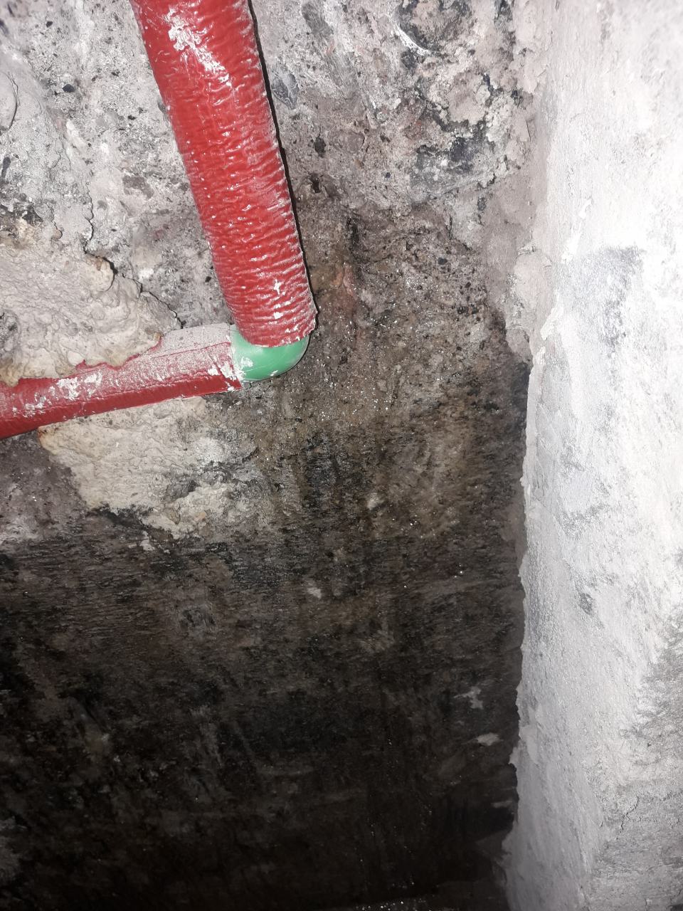

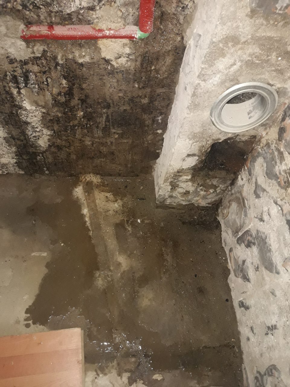

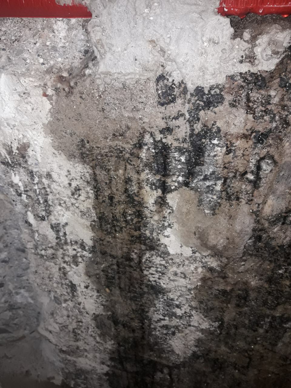

Mon, 06/05/2019 - 14:18

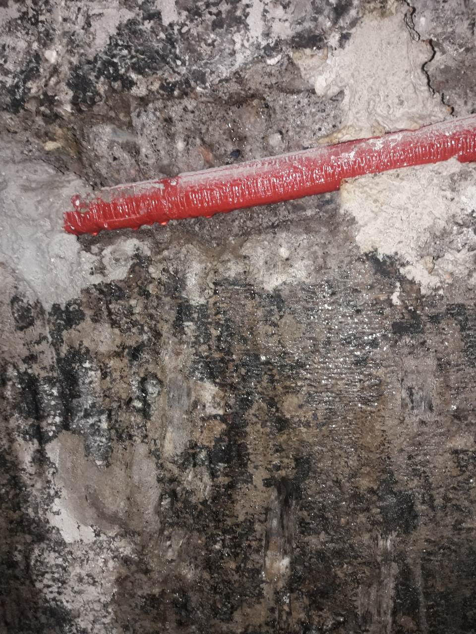

vlaga- pomoc
Kenan.velispahic
Kenan.velispahic's picture
Registrovan dana: 18/12/2018
Molim Vas za pomoc oko sanacije vlage u prostoriji koja je ukopana u zemlju. Da naglasim da ne postoji mogucnost izolacije s vanjske strane jer se iznad ove prostorije nalazi sprat. Vlaga se pojavljuje na visini do cca 1m i to u blizini odzaka koji se ne koristi.
Svi prijedlozi su dobrodosli.
Lp
Mon, 06/05/2019 - 20:26
Vaš prooblem je dvojak imate
Vaš prooblem je dvojak imate problem i sa kapilarnom vlagom i sa prodorom ocednih voda . Te ocedne vode mogu biti od atmosferlija pa do nekih problema sa instalacijama .

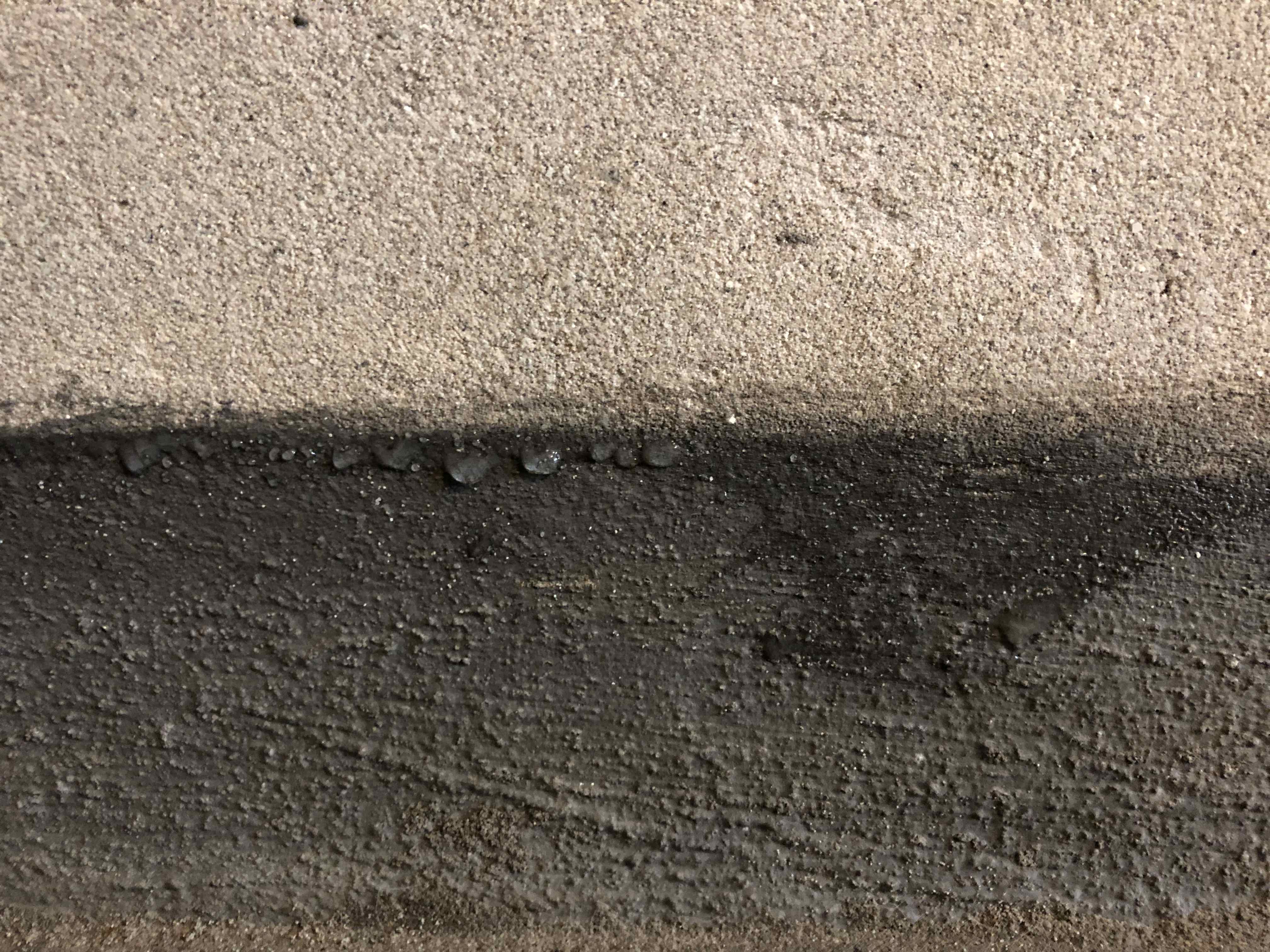

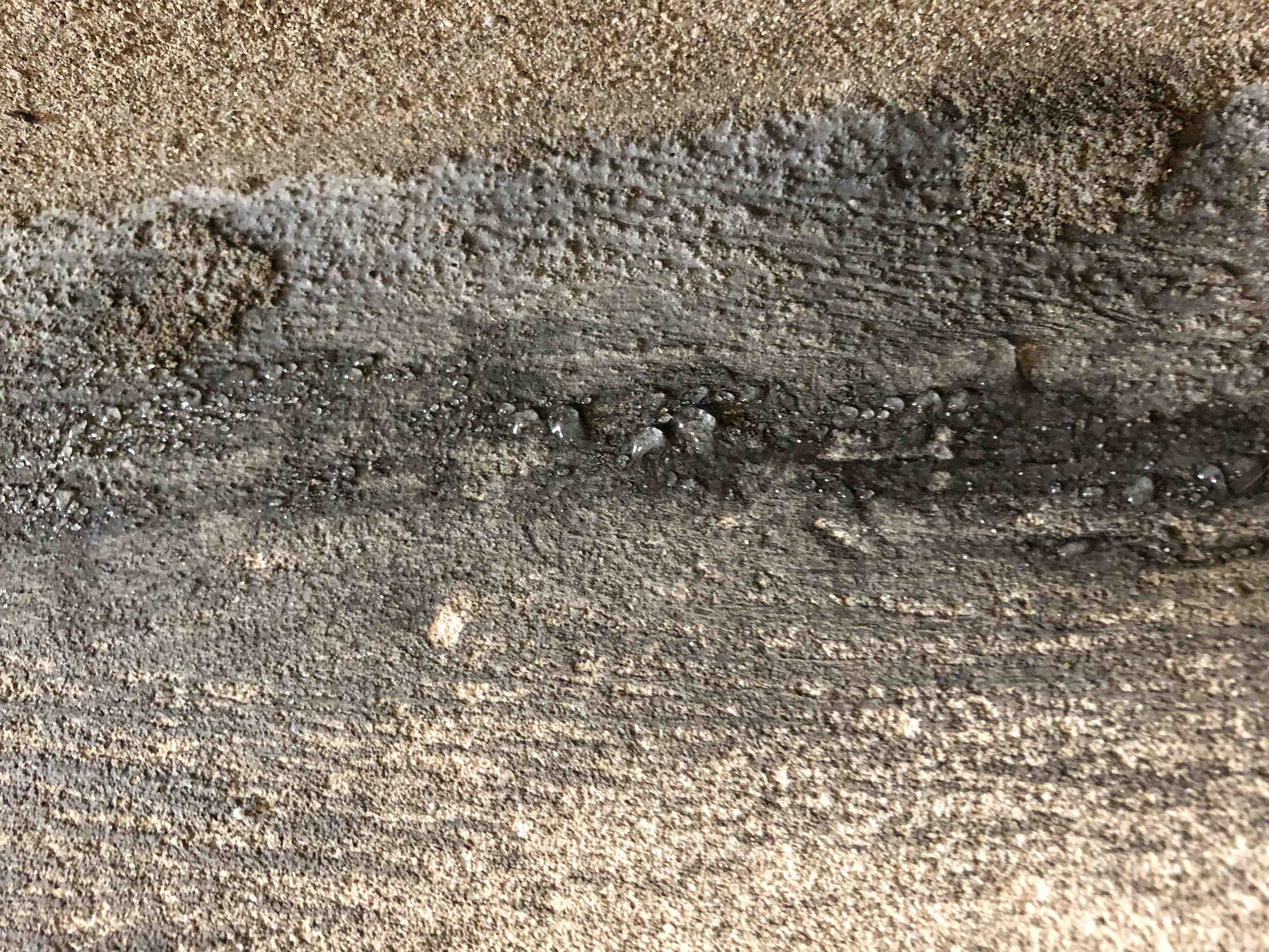

Fri, 14/06/2019 - 17:58
Da li bi neko mogao da mi
Jetsetwilly
Jetsetwilly's picture
Registrovan dana: 27/10/2014
Da li bi neko mogao da mi objasni šta se dešava u mom slučaju.
Nov objekat, sazidan pre dve godine.
Podrum, jedan deo ispod kuće, drugi ispod terase koja je sastavni deo kuće.
Pod podruma, po preporuci sa foruma, premazan sa Izolit Penetrat-om (Dramin), u tri sloja, posle sušenja od dve nedelje uradjena košuljica.
Penetrat-om namazani i zidovi, 20cm visine od poda.
Jutros vidim da se na delu gde je penetrat pojavljuju kapljice vode, samo na delu gde je penetrat. Zidovi iznad (malterisanl) suvi, bez ikakvih naznaka vlage.
Ovo je u onom delu podruma koji je ispod kuće. Sam podrum ima dva prozora, pvc, koji nisu bili otvoreni neko vreme.
Da li je ovo samo kondenzacija u hladnijem delu podruma ili je neki abrakadabra nastao na delu hidroizolacije? Zna li neko, ako je kondenzacija, zašto se pojavljuje samo na hidroizolaciji?
