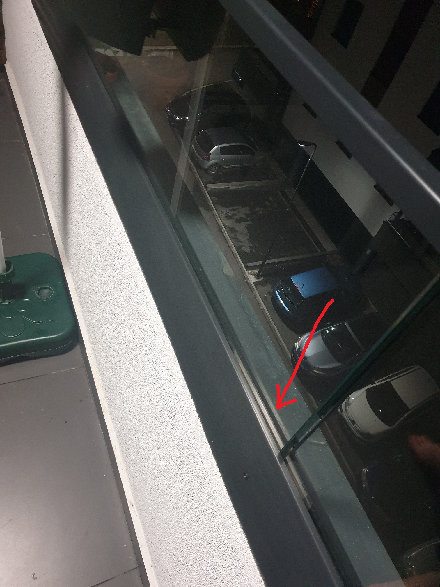

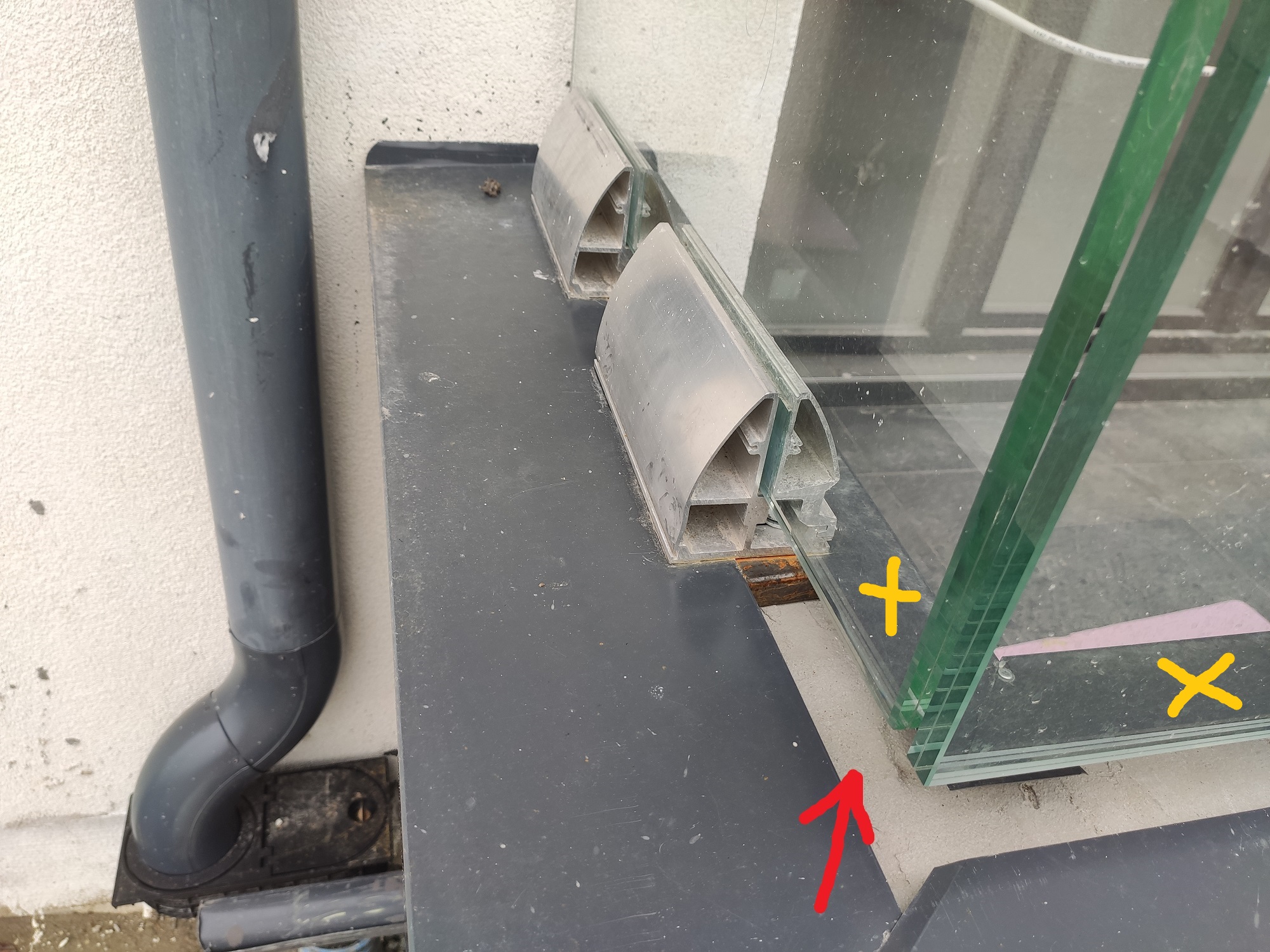

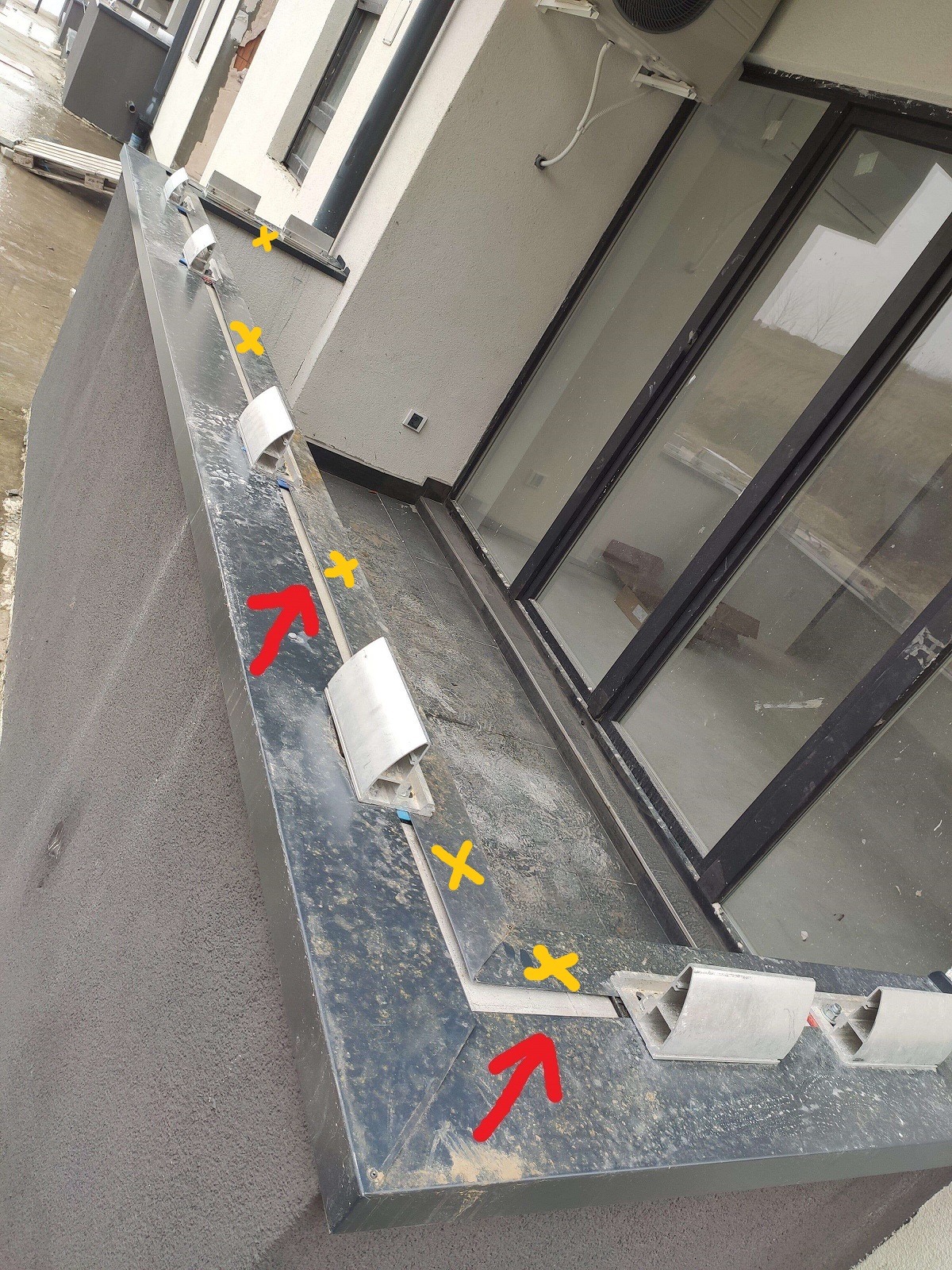

Potrebna su mi mišljenja o najboljem načinu za izvođenje zaštite. Naime, kada su "stručnjaci" postavljali stakla na balkone, ničim nisu zaštitili izložen beton na koji su pričvršćeni aluminijumski nosači za stakla. Čime zaštiti taj deo betona (obeleženo je crvenim strelicama), preko koga se nalazi lim do pola širine betona? Na balkonu u pitanju ne postoji drugi deo lima kao prve dve slike, taj deo koji nedostaje je obeležen žutim iksićima na slici. Na poslednjoj slici se vidi kako izgleda završen balkon sa lajsnom preko alu nosača i crvenom strelicom je obeležen put slivanja vode.
Usled svega toga voda prolazi vertikalno između betona i stiropora sa spoljašnje strane balkona i curi u stan ispod.
Moj plan je bio da se izloženi delovi do alu nosača namažu sikom 1k, pa postavi lim u celoj širini betona. Ili da se postave bitumenske trake pa preko lim. Brine me to što će usled dilatacije materijala, usled velike temperaturne razlike zimi i leti, postojati pukotine između nanete izolacije i alu nosača pa će voda opet nalaziti put.
