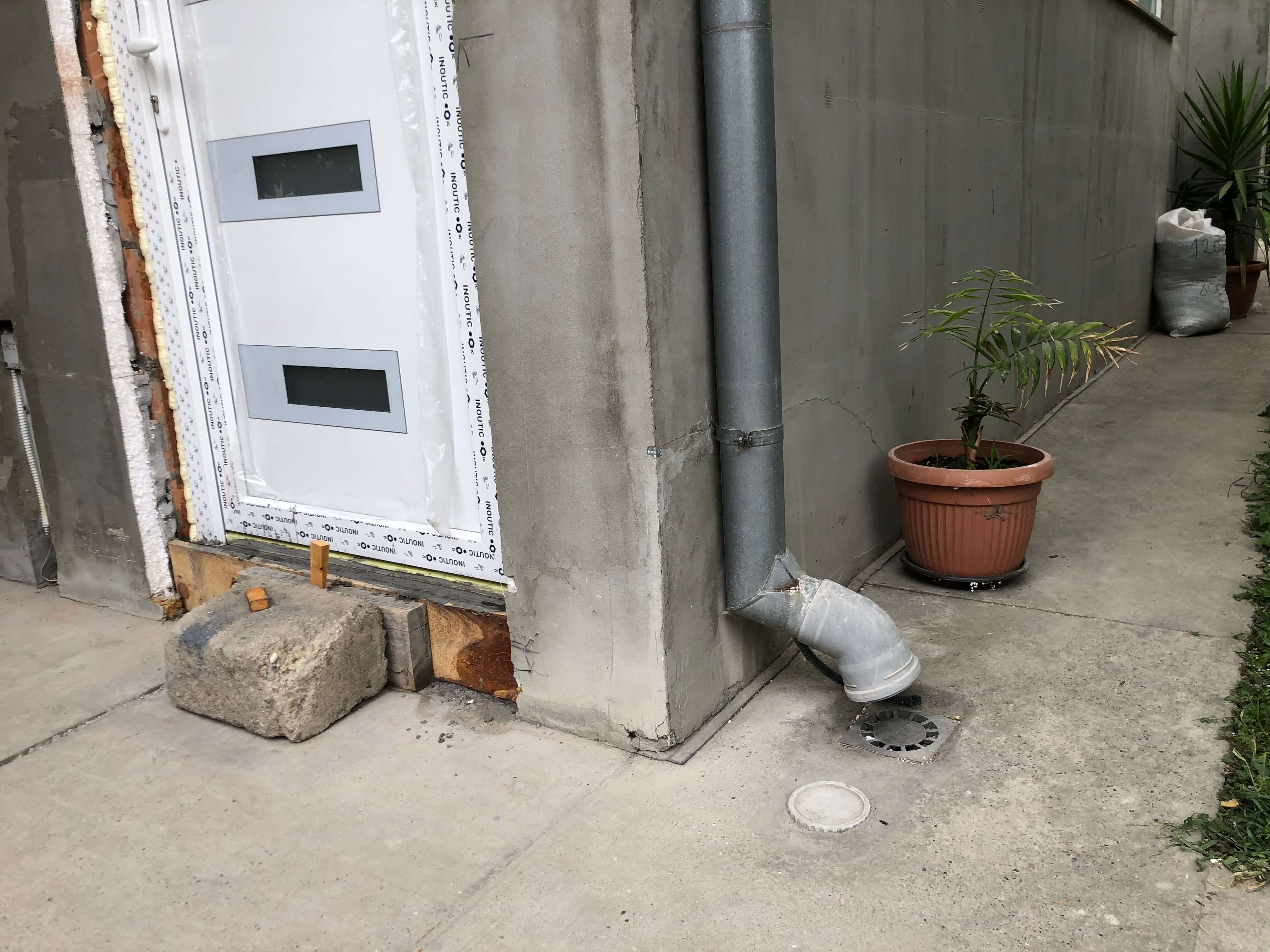

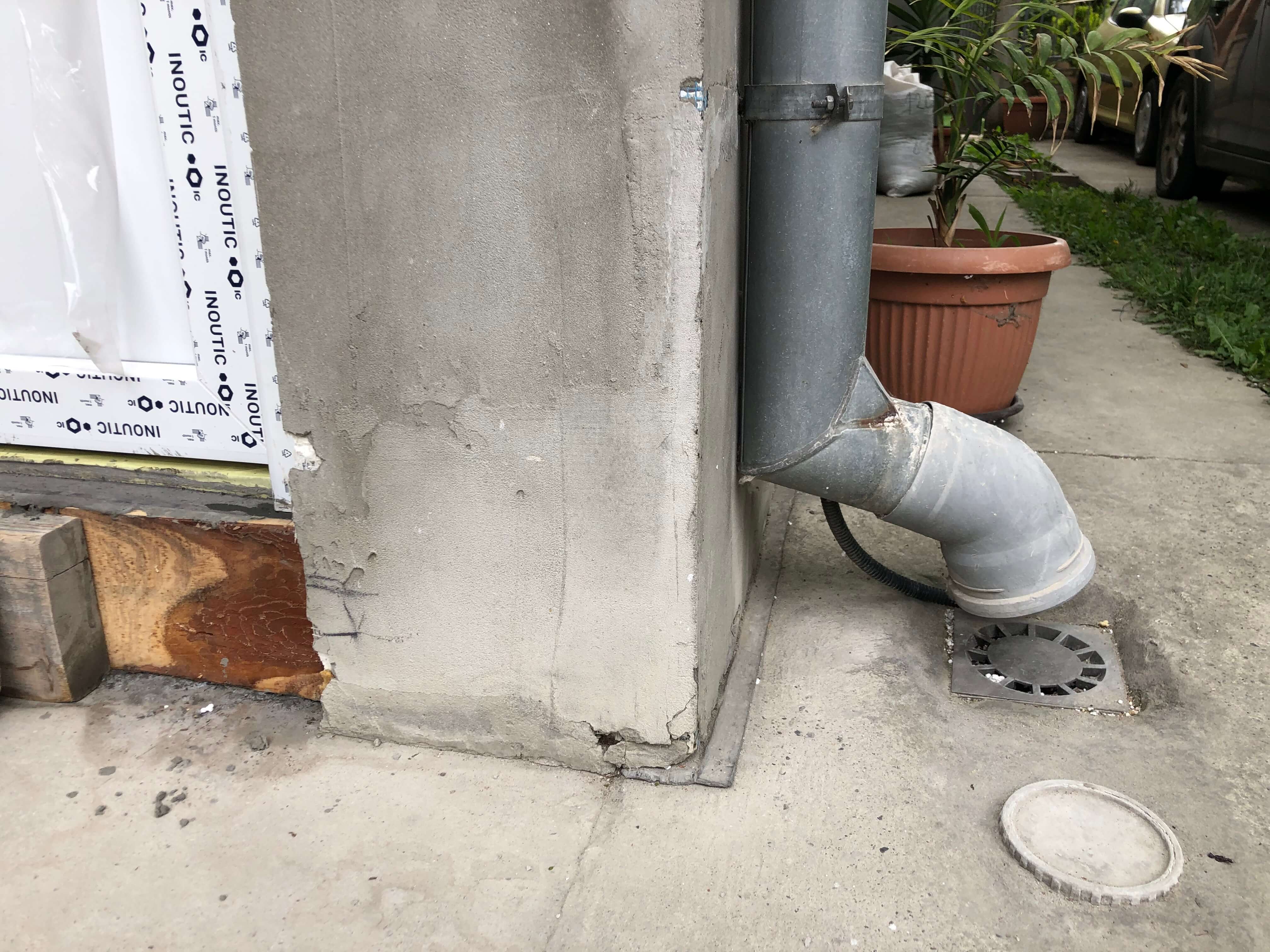

Pozdrav majstori,
Zbog problema koji sam imao prošle godine zbog obilnih kiša i gde mi voda za malo nije ušla u kuću, planiram da podignem nivo dvorišta iznad ploče i napravim pad ka ulici jer sam trnutno ispod nivoa ulice 8-9 cm. Trenutno je sve u betonu, to razbijam i postavljam behaton sa padom od kuće + rešetke za slivanje viška kišnice.
Kuća je obložena stiroporom i lepkom treba još fasada). Novi nivo bi bio nekih 10-ak cm iznad nivoa ploče, a merka bi bila ovj novi prag ispod ulaznih vrata.
Da li mogu da preko ovog lepka da premažem nešto (treba mi savet šsta je to?) od hidroizolacionih smesa?
da li bi bilo bolje iseći taj stiropor i onda na blok namazati to nešto?
Na slici vidite da je kondor kao primarna izolacija na ploči.
Hvala unapred dobri ljudi

Prijatelju odakle da krenemo sa vađenjem kestena iz vatre , kada je sve naopačke napravljeno....gledam fotke . Da li da se smejem ili da plačem.
To je neki majstor radio po tvojoj ili njegovoj zamisli ?

Bolje da ne ulazim u detalje kako je na stala ova kuca.
Da napravim koliko toliko da ovo valja, inace ce opet neka jaka kisa da mi "sklizne" u kucu...
