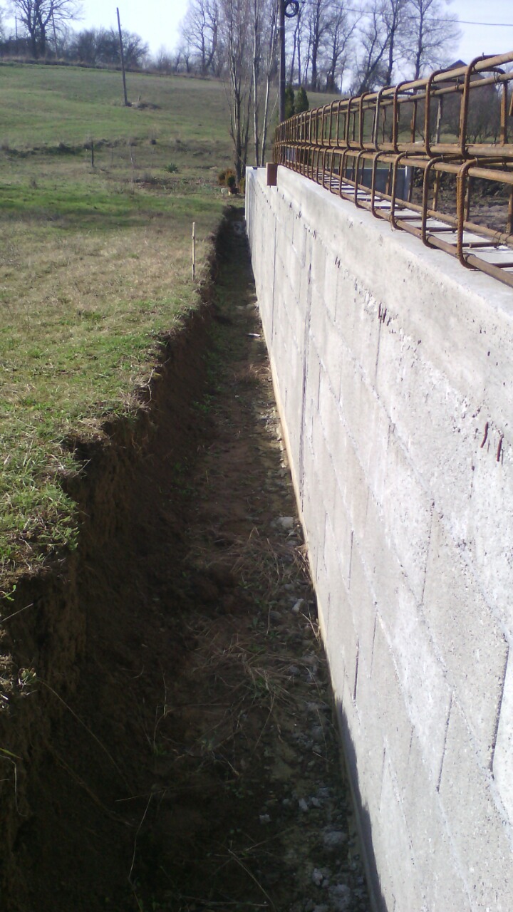

Pozdrav narode.. evo ovako, ozidao sam ogradu od betonskih blokova... pun zid.. e sad imam sa jedne strane ograde treba da se radi hidroizolacija jer hocu da uradim fasadu a nebih hteo kasnije da probije neka voda iz zemlje jer ograda sa te strane sluzi i kao potporni zid... sta predlazete kao izolaciju
Da ne duzim vise saljem jednu sliku dok je bilo u izgradnji da se bolje vidi sta i kako

Ne znam dali se vidi slika... sa jedne strane zemlja naleze na ogradu oko jedan metar visine pa bih hteo da odradim neku zastitu da kad uradim fasadu sa druge strane ne izbije voda po fasadi ( nadam se da sam dobro objasnio) samo ja nisam siguran sta uraditi... neki mi kazu da ima neki premaz koji se sa cetkom nanosi i to resava problem vlage, majstor sto mi je zidao ogradu mi preporucujue onu foliju sa cepicima i da uradim drenazu i to je to, jedan mi kaze da uradim kondor... nisam pametan

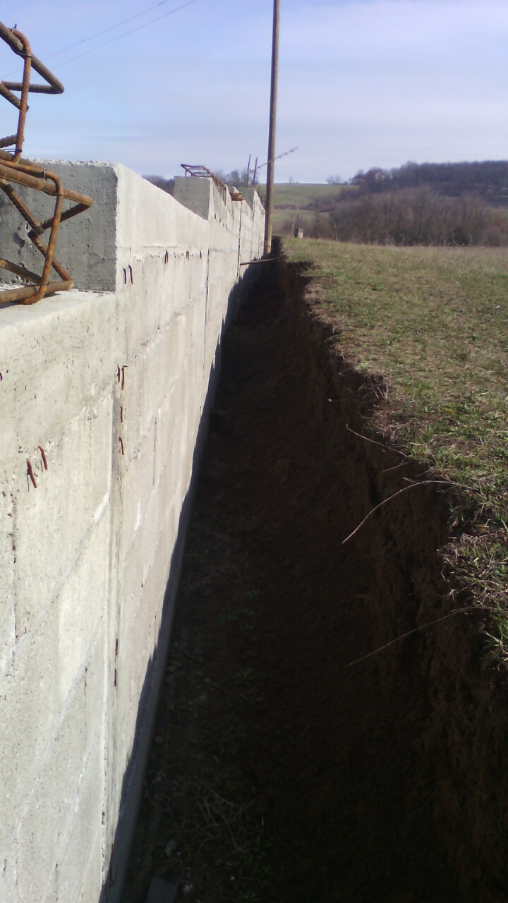

Evo upravo slikano, mislim da
bobangsxr
bobangsxr's picture
Registrovan dana: 26/07/2010
Evo upravo slikano, mislim da je sad jasnije. Kao sto se vidi na jednom kraju ima zemlje visine nekih metar a na drugom kraju ograde izlazi skoro ravno sa temelj

I dalje se ne vdi
I dalje se ne vdi horizontalna hidroozolacija zida , pa ne znam dali je uradjena

Nije uradjeno nista, samo je

Nije uradjeno nista, samo je ozidano. Sta bi trebalo sad dalje
Sun, 21/02/2016 - 16:51
E sad dalje je sve bacanje
E sad dalje je sve bacanje para , pošto nije uradjena horizontalna HI ...
