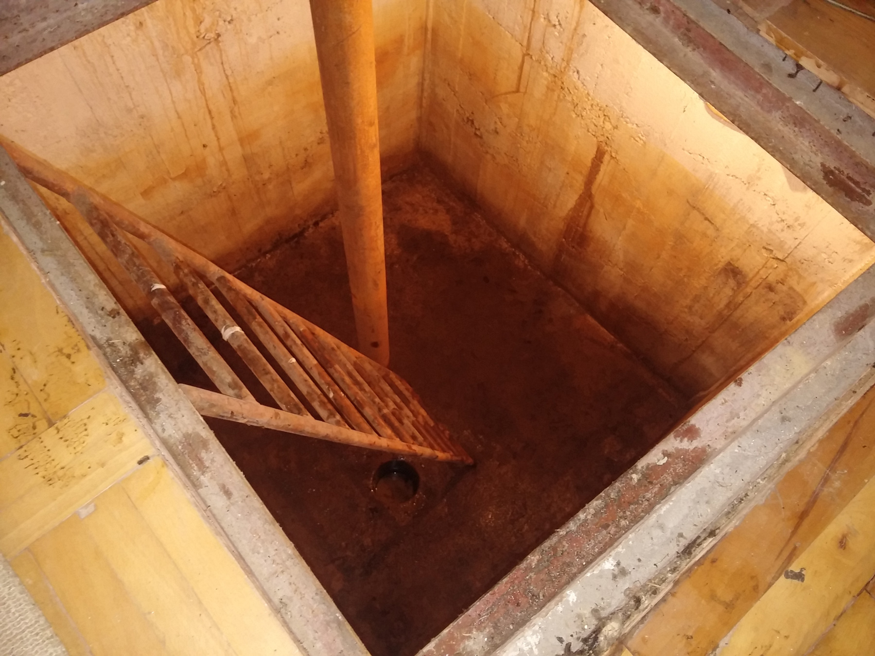

Pozdrav svima,
Potrebna mi je pomoc oko hidroizolacije podrumske prostorije, varijanta SSM.

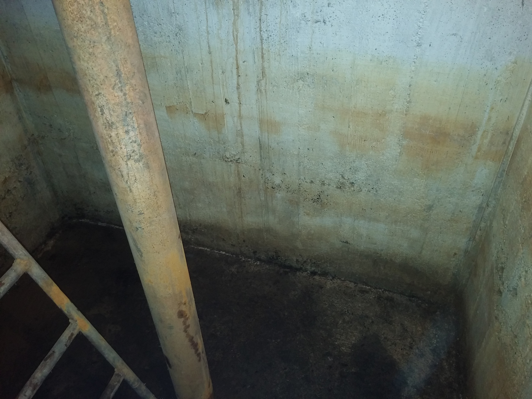

U prostoriji, retko, kada su jake kise navire voda. U poslednje tri godine, koliko sam vlasnik vikendice, jedanput je voda bila u visini od 20cm ali po boji zidova bih rekao da je nekada u proslosti voda bila i preko metra. Radi se o maloj prostoriji 2x2m, visine 2.2m od kojih 1.8m ispod nivoa zemlje. Zidovi i pod su od betona i nisu malterisani.
Poslednjih nekoliko dana citam o hidroizolaciji i materijalima i ono sto sam do sad naucio je da zidovi moraju biti kompletno ocisceni, da je potrebno izraditi holkere na spoju zidova sa podom, sanacija ostecenja (rupe, naprsline) pre nanosenja hidroizolacionog materijala.

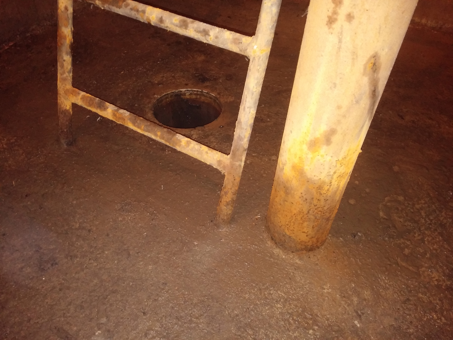

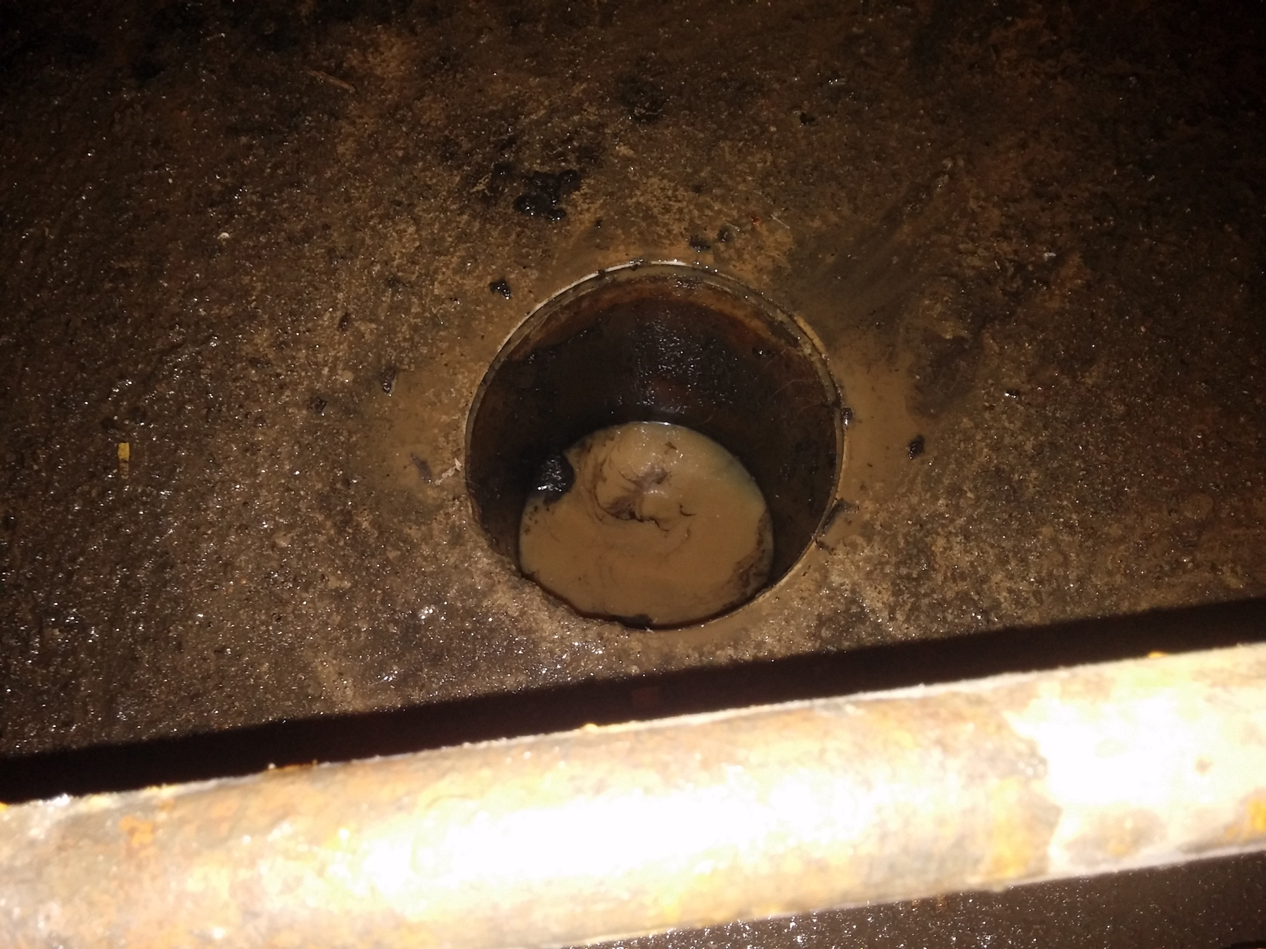

Prethodni vlasnik je u podu, prilikom izlivanja ubacio plasticnu kanticu radi skupljanja viska vode Laughing out loud. Takodje, u pod ulaze metalni stub (koji sluzi kao potpora plafonu iznad kojeg su metalne spiralne stepenice) i metalne merdevine pa u vezi sa tim imam par pitanja.
1. Kako da saniram rupu u podu? Dali da izvadim plasticnu kanticu i popunim rupu nekim reparaturnim malterom i kojim. Rupa je 15cm u precniku i 25cm duboka pa nisam siguran ni oko postupka, plasim se da ne popuca malter nakon susenja. Ili da je ipak ostavim i nekako resim spoj gde se kantica dodiruje sa betonom?
2. Kako da resim problem sa stubom i merdevinama? Ne znam dali su stub i merdevine zatvoreni sa donje strane pa mi je palo na pamet da izbusim rupe blizu poda i popunim unutrasnjost mozda purpenom ali nisam siguran kako purpena reaguje sa vodom i dali je to dobro resenje.
3. Dali je dobro resenje koristiti lepak za plocice kod popravke zidova i izrade holkera ili ipak moram da koristim neki bolji reparaturni malter?
Prostorija je mala ali bi mi dorbo dosla za odlaganje stvari koje retko koristim. Cena materijala je bitan faktor pa bi mi dobro dosao i savet kako da resim problem sa sto manje ulaganja.
Umori se od kucanja... Do sad sam mogao da prostemujem holkere Laughing out loud.
Svaki savet mi je dobrodosao. Hvala!
