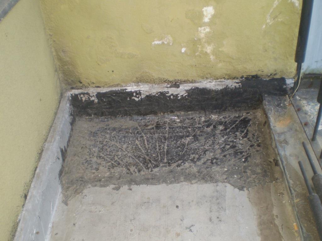

Moj stan je u zgradi na 4-tom spratu. Iznad su zajedničke prostorije uvučene 1,5m sa ravnim krovom tako da je iznad svih stanova na 4-om spratu terasa širine 1,5m do spoljašnjih zidova sa sve četiri strane. Ta terasa je sa hidroizolacijom popločana kamenim pločama stara 40 god. Na par mesta zbog starosti hidroizolacije počela kišnica i voda od otopljenog snega da prodire. Majstori su ta mesta sanirali više puta (bar 3 puta u zadnjih 5 god.). Iznad dnevne sobe moga stana zadnji put su stavili kondor traku sa premazom za zaštitu bez zaštitnih ploča na površini od oko 4-5 kvadrata. To je funkcionisalo godinu dana i od prošle zime zid na tom mestu se opet vlaži.
Poštovanje majstorima koji su to radili, ali ovog puta planiramo da ja i moj komšija odradimo hidroizolaciju. Zato mi treba pomoć nekog iskusnog, Moja pitanja:
-Da li moramo da skinemo predhodni kondor da bi stavili novi?
-Ako može, koji premaz ide preko starog da bi postavili novi?
-Da li kondor pustimo da se 10-15cm 'popne' na zid, ako ne koju traku da koristimo?
-Koji premaz ide preko završnog kondora i kako da postavim nove zaštitne ploče?
Ova pitanja su moja razmišljanja kako bih ja uradio, mada ovo nikada nisam radio. Ako imate predlog zamolio bih vas da mi pomognete.

djanosevic,
ako možeš dodaj slike te tvoje terase in grešaka.
Kakav ti cijeli prerez kroz terasu/ravni krov - Sastav materiala?
Pišeš, da bi zaokrenuo hidriuizulaciju na gore? Jeli to atika? kolika je visina toga " zidca"? Na koju stranu je padac strijehe? Kdje je izrađen odzok/iztok sa strijehe?
Počekam tvoj odgovor, pa idemo dalje.

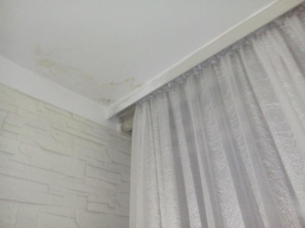

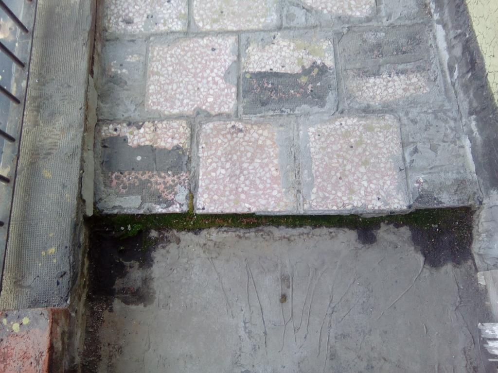

Poštovani LP,
Hvala vam na brzom odgovoru, idem redom sa traženim podacima:
Sl. ' T1' - površina 4-5 m2, hidroizolacija je kondor sa zaštitnim srebrnastim premazom (majstor nije ploče stavio). Na početku terase ja sam prošle jeseni namazao bitulit.
Voda prodire u stan na 2 mesta (Sl. 'Prodor') negde na ivici ploča ispod drvenih vrata koja se vidi na Sl. 'T'.
Pad je u od početka terase prema pločama jer je na sledećoj strani slivnik za vodu sa terase, dok je za voda sa gornje strehe (odzok/iztok) limeni oluk (vidi se na Sl. 'T').
Problem je što voda ne može da otiče čim padne na terasu već se skuplja i nastaje bara. Nivo te površine je niži od nivoa popločanog dela preko koga bi trebala da otiče do slivnika.
Treba taj prostor srediti popločati do postojećih ploča (Sl. 'T6') sa nagibom u tom pravcu.
