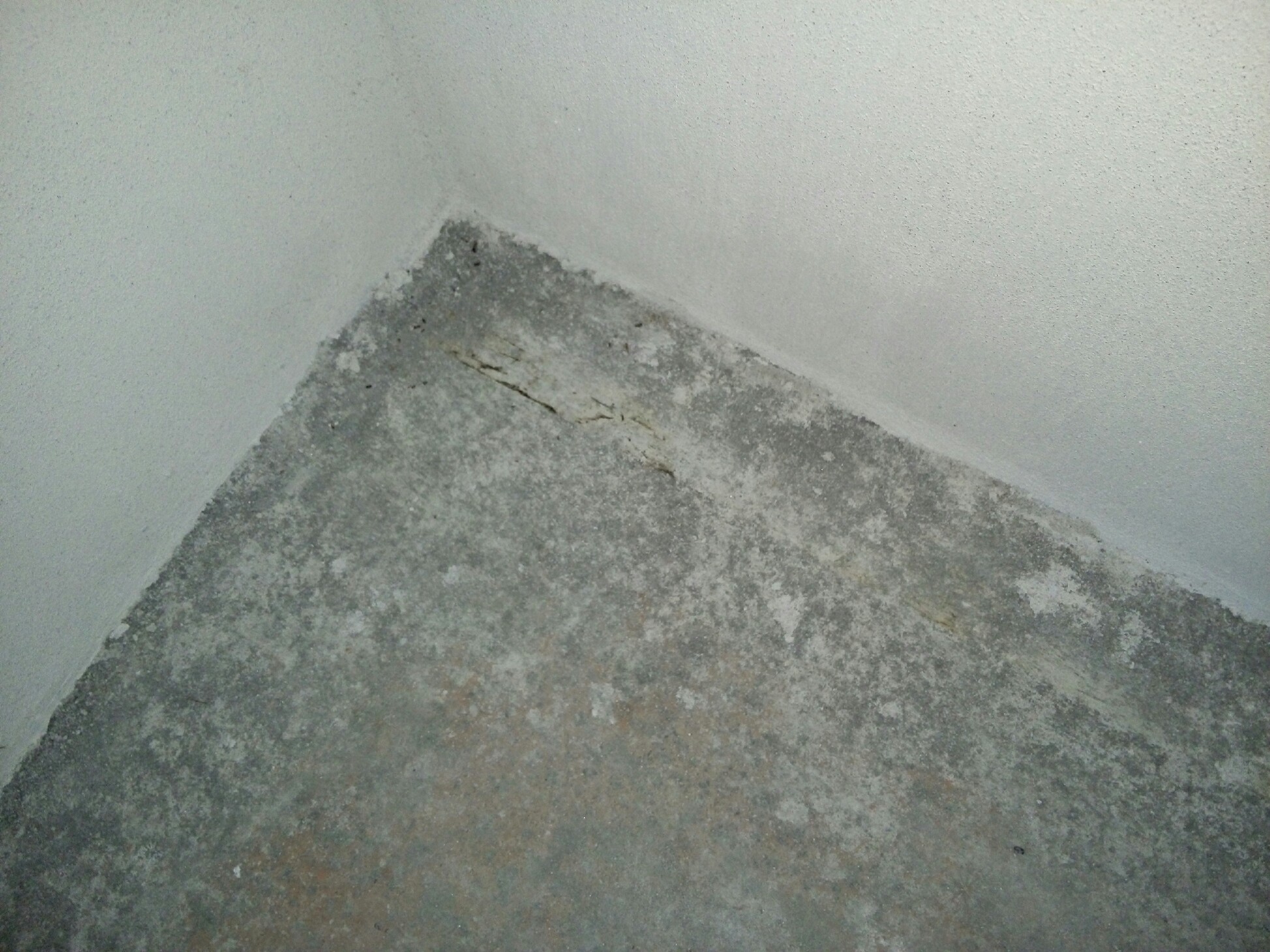

Kupatilo nece imati kadicu za tus kabinu, nego tus kabina radice se od plocica. Sta je potrebno uraditi pre lepljenja plocica sa betonom dole i zidovima kako nebi doslo do poroznosti tj vlazenja vremenom. Koje sredstvo i kako koristit za hidroizolaciju. Hvala unapred!

Preko bitumena (kondor) ne mozes da lepis plocice lepkom.
Morao bi najpre da izlijes cementnu kosuljicu a zidove omalterises uz armiranje celicnom mrezom. Sve ovo ce ti podici nivo poda za 3-4cm a zid podebljati za 2-3cm.
Zato postoje polimer-cementni premazi preko kojih moze direktno da se lepi keramika adekvatnim cementnim lepkom; na ovaj nacin se i stedi jer nema cementne kosuljice i malterisanja a pritom od kondora nema gore izolacije za kupatilo (kondor treba lepo zavariti a kod polimer-cementnih premaza se ugranja radi cetkom tako da nema kriticnih spojeva).
Podlogu obavezno prajmerisi (preko YTONG blokova obavezno 2 sloja prajmera) a ukoliko ima zazora izmedju YTONG blokova, iste zapuni cementnim lepkom i ostavi da se osusi bar 2 dana pre prajmerisanja. Potom izoluj kriticna mesta a to su spoj zid-pod i to armiranjem zaptivne trake u hidroizolacioni premaz. Isto vazi i za slivnike.
Kada se to osusi, premazi hidroizolacioni premaz po celoj povrsini u 2 ruke; tamo gde ce biti tus kabina podigni hidroizolaciju na zidove 2m a na ostalim zidovima 10cm.
Vodi naravno racuna da nemas nigde prekide vec da dobijes monolitnu povrsinu.
Evo slike kako sam ja radio svoje kupatilo...
Pozdrav!

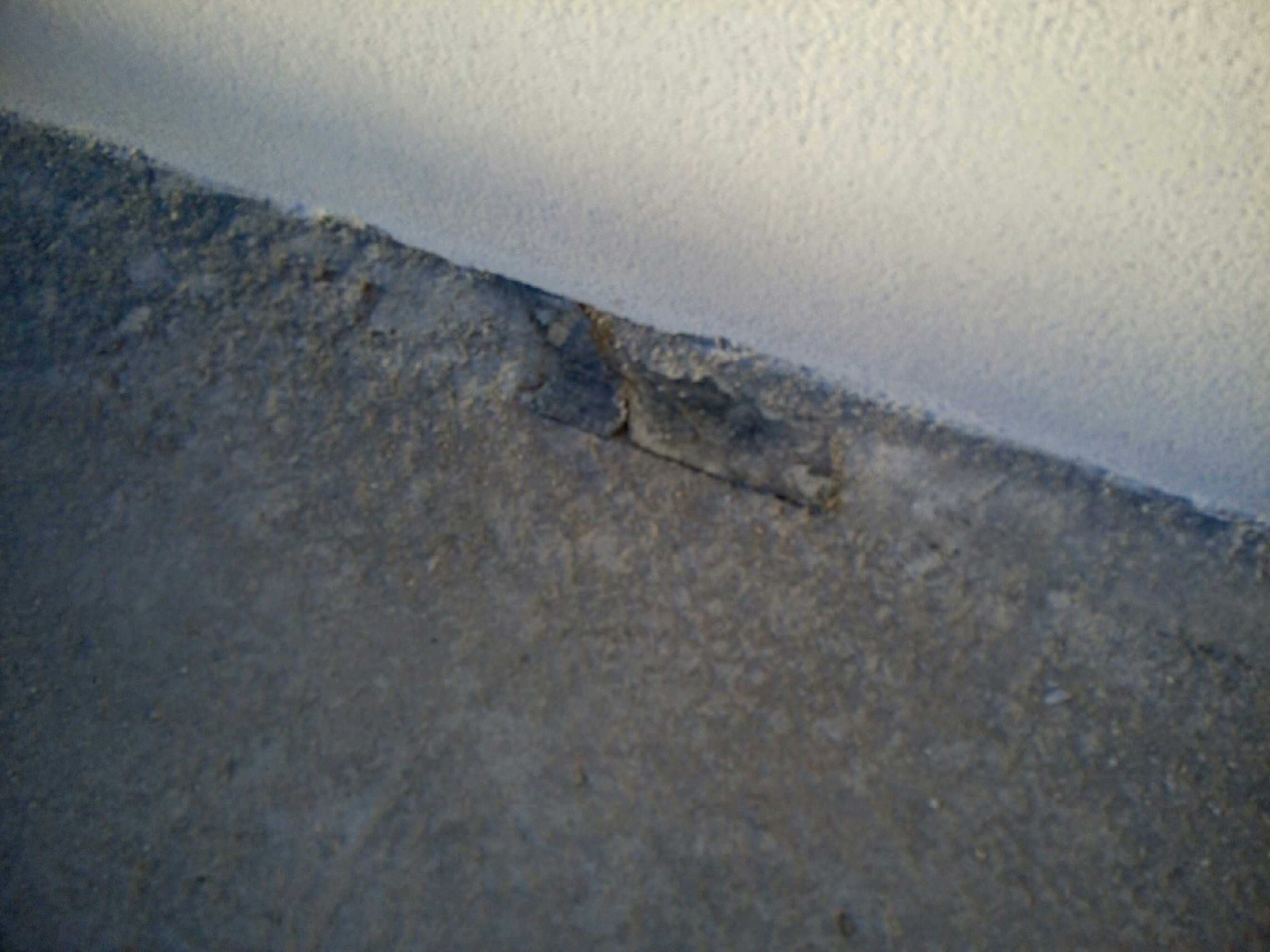

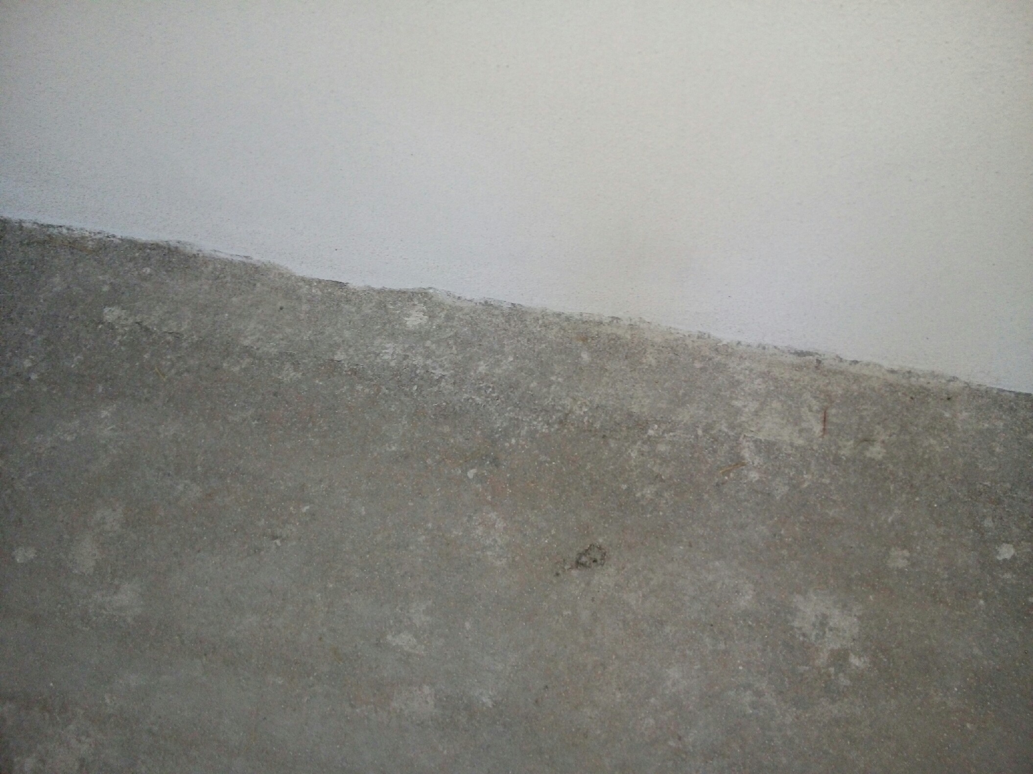

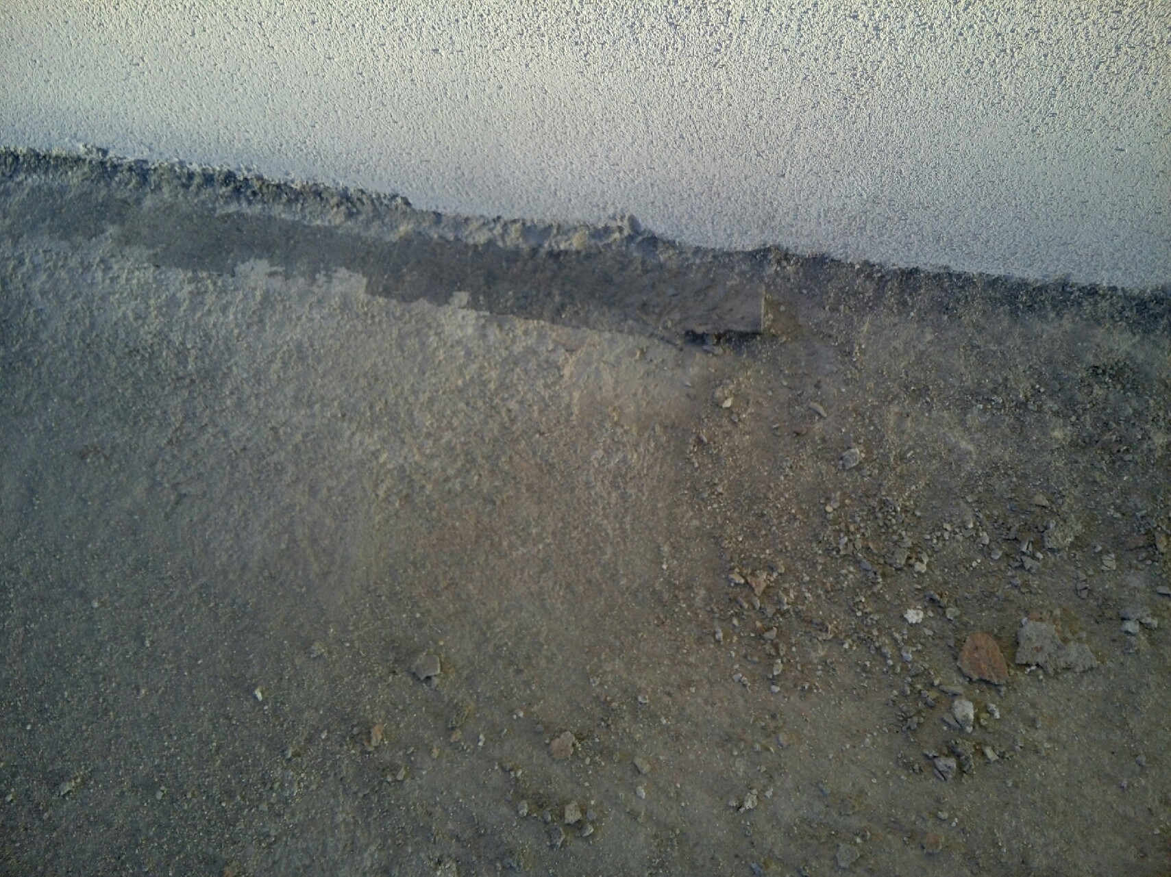

Danas sam gledao kondor koji
francez27
francez27's picture
Registrovan dana: 19/09/2013
Danas sam gledao kondor koji je postavljen ispod zida i pokusao da skidam malter koji je opao na njemu, mislim da ce se ostetiti na nekim mestima i ne znam sta da radim? Pogledajte slike, nadam se da ce hidroizolacioni premaz da sanira ta ostecenja? Sta vi mislite sta bi bilo najbolje da uradim, da li uopste da skidam taj malter i ostetim kondor, ako skinem i ostetim kondor sta da uradim da saniram to, mozda da stavim traku Sika® SealTape-S preko kondora i lepo sve premazem hidroizolacionim premazom SikaTop® Seal-107 ili Sikalastic®-152. Hitno mi je potreban odgovor jer bi trebalo ovih dana da krenem sa radovima.

Postavio sam pitanje na Sikinom sajtu i dobio odgovor expresno, evo i pitanja i odgovor, zamolio bih sve koji su voljni da mi potvrde odgovor, da li moze ovako da se uradi ili neko drugo resenje, pozdrav.
Nadam se da postavljam pitanje na pravom mestu, treba da radim hidroizolaciju kuce . Ispod zidova je postavljena kondor traka koja strci oko 5-10cm unutar kuce, planiram da uradim premaz hidroizolacije na podu, medjutim kondor traka je ostecena na nekim mestima, pukla usled ciscenja od raznaraznih materijala koji su padali po njoj. Interesuje me da li moze i kako da se saniraju ta ostecenja i koji vas proizvod da koristim. Da li ce sika traka da sanira ta ostecenja ako je to resenje? Unapred zahvalan.
Poštovani,
Zahvaljujemo na interesovanju za naše proizvode.
Preporuka je da se ukloni kondor traka, naprave holkeri, a sva oštećenja popune raparaturnim malterom SikaRep-S.
Preko toga ide hidroizolacija. Preporučujemo elastični hidroizolacioni premaz, SikaLastic-1K.
Ukoliko ne želite da uklonite kondor traku, postupak je isti (oštećenja na traci ćete rešiti reparaturnim malterom).

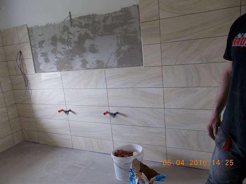

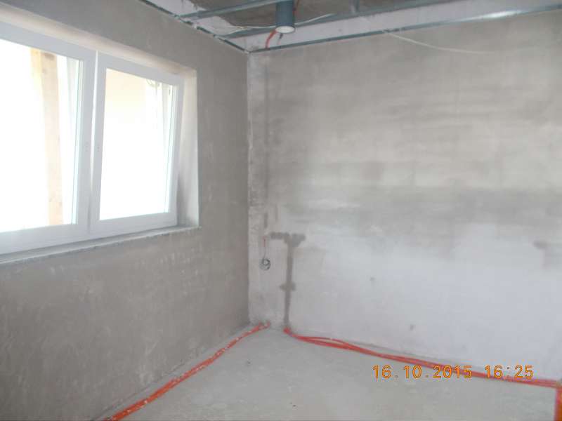

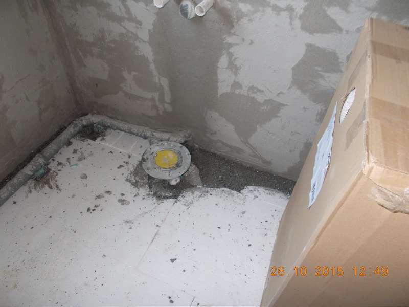

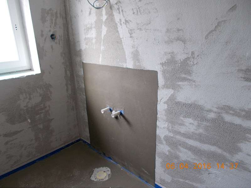

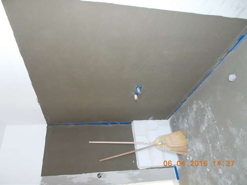

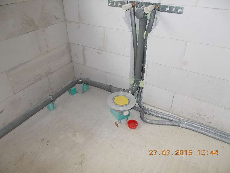

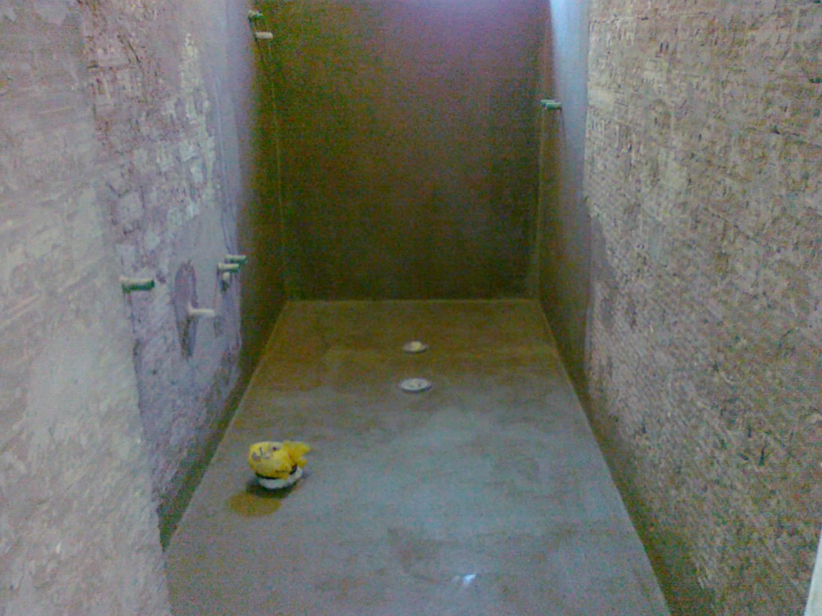

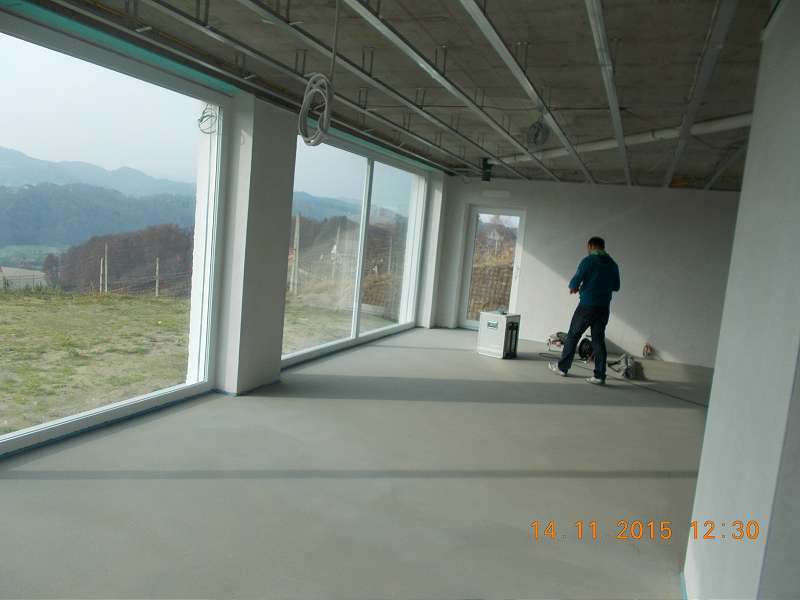

možda ovako da pomognem sa slikovnim materialom. Izradili smo u kuči koja je zidana sa siporeksom - Ytong.
- prva slika : kopalnica u surovom stanju; AB plošča i stijene;
- druga slika: po cijeloj kuči izađeni strojni ometi (može biti i klasični)
- treča slika: onda slijedi irada izravnjajučega sloja ( ako dobro razumem to betonski mikroarmiran estrih) sa toplotnom izolacijom; tu NE potrebuješ (bitumen - kondor) izraditi kakvog premaza na AB plošči; položiš ESP - u predjelu cijevi upotrebiš granulat (kuglice EŠPS) - PP ili PE folija - bet. mikroarmirani estrih (ili min. mriježna armatura Q).
- četvrta slika: strojni estrihi gotovi ; dilatacije izrađene po preojektu dilatacij.
- peta i šesta slika: kada su estrihi osušeni (izpod 2,3 - 1,8% vlage još u estrihu) izradiš zaštitni hidroizolacijsli pijemaz ( CR 166, Hidrostop Elastik; Mapelastik; Sika Lastic 150, ili.....); na svim čoškovima ugradiš još u prvi sloj trakove ( šesta slika PLAVI trakov) i manšete na predjelu Tuš kabine.
- sedma slika: Na to osušeno podlagu se polože pločice.
