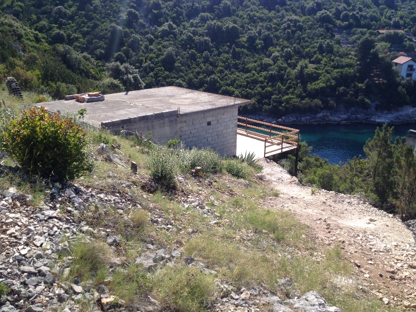

Kratko licno pitanje glede vikendice na moru pa ako mozete da me ukratko posavjetujete bilo bi super. Zelio bih da uradim kvalitetnu hidroizolaciju/waterproofing preko stare betonske ploce (50m2). Nakom tog je plan da cementnom masom instaliram podne kamene ploce i koristim povrsinu kao terasu. Predlazete li neki bitumenski premaz, epdm membrane, pvc folije ili nesto drugo? Mozte li da mi preporucite neki kvalitetan material za moj slucaj preko kojeg mogu da se instaliraju kamene ploce?

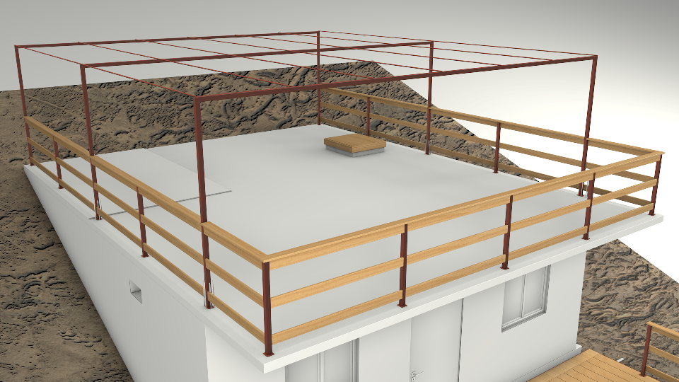

Alo je zgornja: kako se bo izradila ograja? Imaš vertikalne palice . Na sredini se plošča malo usjela = rupa. Ako je stala onda nema problema, ali ako ide još dole, puknuče gornji deo tlaka. Kako je na predjelu gdje se spajaju zidovi : betonski zid i AB zid?? Jeli tu plošča dilatirana ili je izrađena u jednom kosu?
Najprije je potrebno dobro očisitit stari beton/betonsku ploču. Tu dalje imaš variantu da uradiš i estrih ili samo hidroizulacijo i nanju kamen. Kako češ riješiti odvodnajvanje terase na krajevima, da se ne izpodlijeva voda izpod kamena? Kako izraditi pad i na koju stranu?

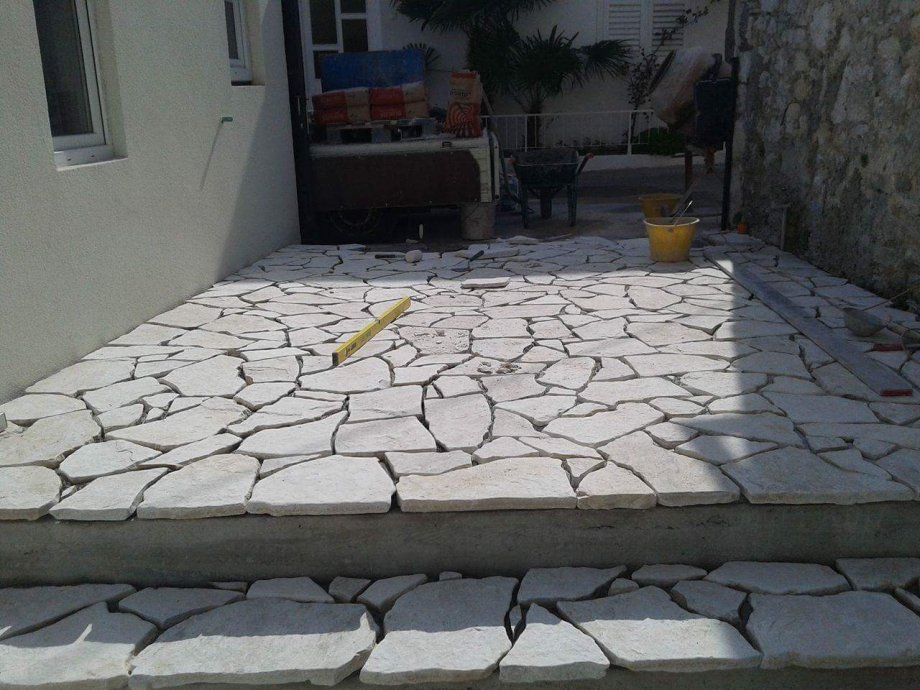

Imaš nekoliko ponudnika, koji imaju dvokomponentnu hidroizolacionu masu. Nanosiš dva ili tri sloje; uradnja po navodilu proizvodioca; onda ugradiš kamen. Moj predlog , je da se ugradi na cementnu maltu i istovremeno zapuca. U to maltu smo dodali i emulziju ( elastosil 34) za bolja vezanje. Kamen se je odmah čistio!!
Na sliki imaš potpuno bijeli kamen; mi smo ugrađivali Pohorski škrilj ili Porfido. Na sličan način smo ugradili i Benkovački kamen.

hvala na odgovoru, radi se o gornjoj ploci....u korektnom je stanju za godine, ima nagib koji jos treba poboljsat prema catrnji koja sakuplja kisnicu, ima samo jedan mali dio ulegnut i koji je stao davno i koji cemo nivelisat sa estrihom...a poslje slijedi 1 prajmer pa 2 sloja dvokomponentnog polycoat elastic premaza ili slicno, pa cementna malta sa normalnim kamenim plocama (nista posebno, slika je bila samo primjer neki sa neta)), a jednog dana/godine mozda i sprat dignut...jedino sto nisam razumio je "Moj predlog , je da se ugradi na cementnu maltu i istovremeno zapuca. U to maltu smo dodali i emulziju ( elastosil 34) za bolja vezanje. Kamen se je odmah čistio!!" Sta znaci zapucati? I zasto ste cistii kamen poslje? , jel zbog toga sto ste cementnu maltu u funkciji ljepila i kao masu za fuge? mozete li to malo detaljnije objasnit kao i elastosil 34 emulziju tj koji omjer se stavlja u maltu...hvala,st
