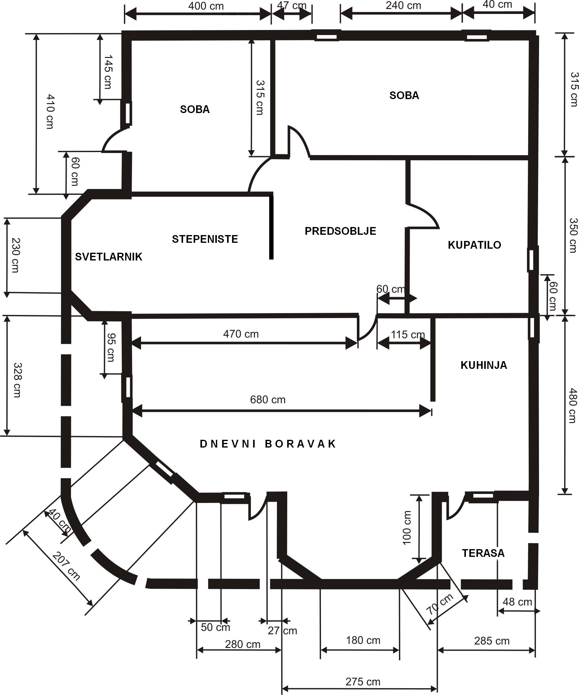

Pozdrav svima,
vec duze vreme pratim rad foruma i zaista nisam imao potrebu da postavljam neka pitanja, jer sve sto me je interesovalo mogao sam da pronadjem. Medjutim, kako je doslo vreme da se (sto pre, jer je bebac na putu) opremi prostor u kome bi se zivelo, valjalo je dobro zapeti. Medjutim, zna i posao da zapne. Pa sada imam vec neke slicne teme na kojima sam pratio i studirao sta bi bilo najbolje, ali opet je najbolje da pitam vas, strucnije i iskusnije.
Pa cu evo postaviti i neke fotografije.
A molio bih vas da mi odgovorite i na neka pitanja.

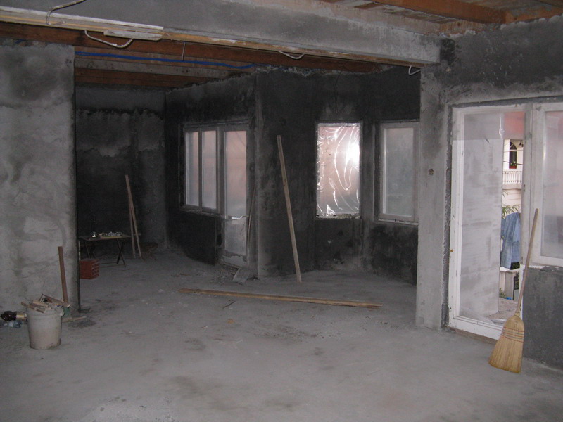

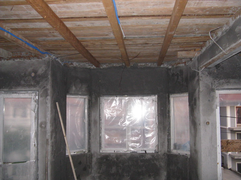

1. Prvo bih hteo da cujem od vas sta mislite kako je najbolje da resim, problem izolacije izmedju ovog sprata i potkrovlja, kako zvucne, tako i termo izolacije?

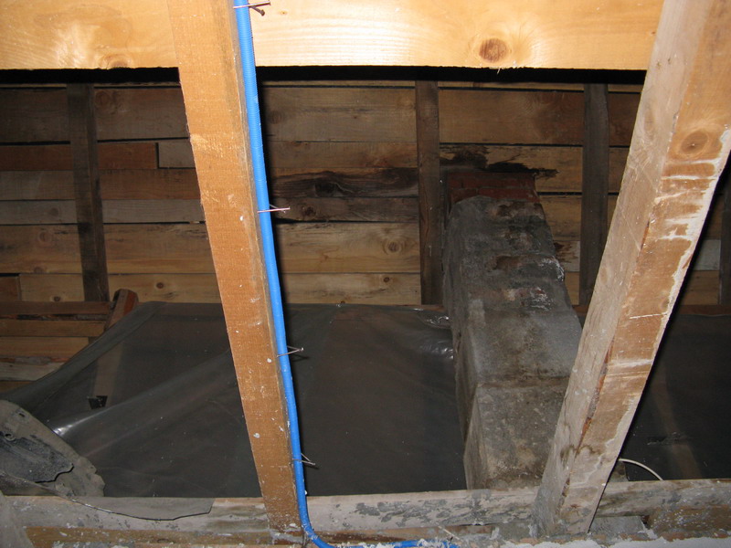

2. Da li je potrebno da se vrsi izolacija i odozgo? Preko greda se nalaze daske, po kojima moze komotno bez ikakvog osecaja nelagode da se seta?
3. Na jednoj od slika vidi se i deo krova koji je iznad? Nije uradjena nikakva izolacija izmedju greda koje drze krov. Da li je i to potrebno uraditi?
4. Grejanje. U kuci postoji sistem za etazno, grejanje. Samo na spratu nisu postavljeni radijatori, ali su izvedene cevi. Posto sam upravo zavrsio malteraciju ( i grubu i finu), trebalo bi da se odradi onaj deo sa aluplex cevima koje bi isle u pod, zar ne? Da li mozate da preporucite neke radijatore, neki sajt ka proizvodjacima, i cene okvirno.
A da, posto je malteracija zavrsena fina, da li je bolje ostaviti tako ili raditi gletovanje? Znam da je zid kad se izgletuje ekstra i gladak kao ljuska od jajeta, ali ni ovako nije lose, cini mi se?
Eto to je za sada. Svaki dobronamerni savet je dobrodosao! Pomozite Smile)
Pozdrav i unapred hvala!
P.S.
Neke od dimenzija nisu bas precizno ucrtane, ali trenutno za pitanja koja sam i postavio, mozda nisu od znacaja.

Sto se tice izolacije izmedju prizemlja i potkrovlja smatram da bi mineralna vuna perfektno zavrsila posao, 5 cm dovoljno a 10 cm perfektno preko nje dolaze gips karton ploce. Time ces dobiti i zvucnu i termo izolaciju. Za potkorvlje izmedju greda isto ces koristiti vunu ako je potkrovlje u upotrebi ako nije izolacioni sloj izmedju prizemlja i potkrovlja je sasvim dovoljan. Naravno da je posle malterisanja zbog boljeg izgleda i glatkoce preporucljivo uraditi gletovanje zidova. Oko grejanja ce morati neko drugi da pomogne nisam strucan..pozzz
