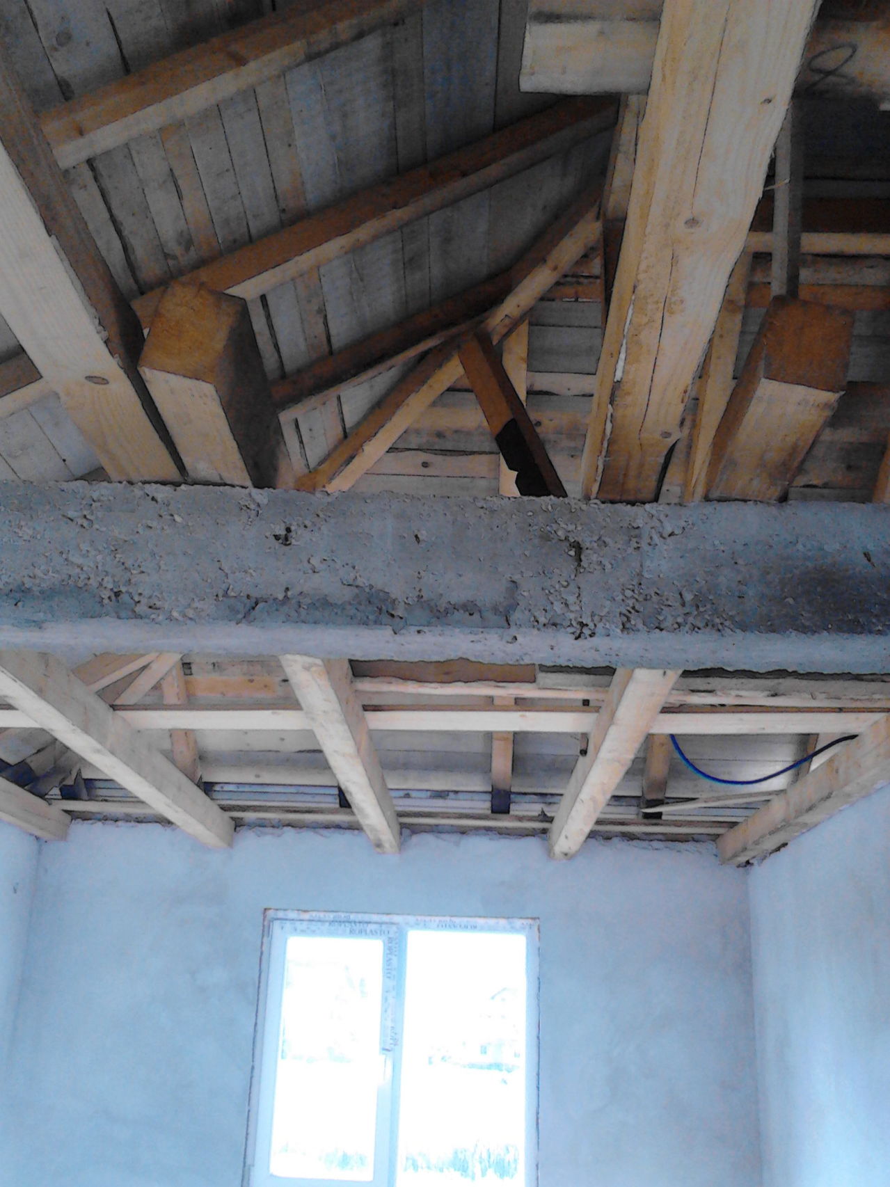

Dogradjen sprat i tavan. Na spratnu visinu(2,6m) postavljene vertikalno grede 15x8cm - razmak izmedju greda 70-80cm, zatim prazan tavanski prostor i krovna konstrukcija (grede, daske, terpapir, letve, crep)
Sada treba uraditi izolaciju za sprat, sa sprata gledajuci ka krovu se trenutno vide samo grede(na 2,6m) i gore krovna konstrukcija.
Hteo bih da se tavanske grede delimicno vide, izmedju popunjavanje stiropor/mineralna vuna?
Odozdo sam razmisljao da stavim neke gips ploce?
Odozgo daske da moze da se gazi. Koja je velicina izolacije potrebna?
Minimalno 10 cm mineralne vune mada bi za nase klimatske uslove i krovni prostor trebalo 15 ili cak 20 cm. Ta debljina ti ne ostavlja prostor da se vide rogovi ako pretpostavimo da su 10x12 cm.
Mogao bi da postavis izolaciju sa boljim svojstvima, naprimer stiropor ili poliuretan koji bi mogao da bude tanji (min 6 cm) ali ti i tada ostaje malo prostora a dosta je skuplji.
