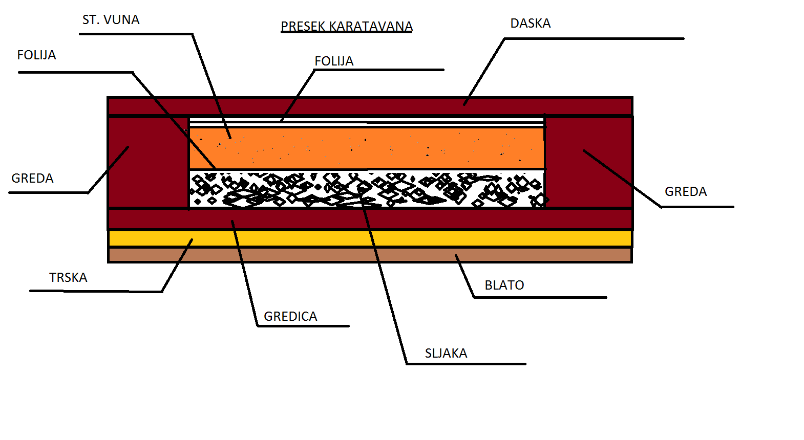

Tenzor, nisi me lepo razumeo. Daske postoje, nisu zakucane "isod daski je sljaka", znaci ja bih podigao daske stavio staklenu vunu na sljaku preko toga foliju i vratio letve nazad.

Da ali ja nevidim zasto bi bila losa parozaptivnost, ako bi recimo uradio sve kako treba kao i na kosom krovu recimo. A ne bih skidao nista sto se tice plafona, zato sto tu ima mnogo posla da se obija i skida a nema neku veliku losu stranu ako ostane, sta vise blato je dobal izolator, samo moze da bude toplije. (Ako mislis suprotno reci da cujem mozda gresim). Tako da samo je pitanje da li mora (folija, vuna, folija (vodonepropusna a paropropusna) ili nemora nista samo vuna, jedino sto me brine sto ti kazes jeste da ce vlaga da udje u vunu ako nestavim uopste foliju. Sada razmisljam samo da foliju stavim odozgo i to sve lepo utegnem. Ne verujem da odozdo iz kuce moze da se stvara vlaga pri plafonu pa da ulazi nekako u vunu sa te strane. A evo i skice o cemu pricam kako hocu da uradim.

Ne mozes da poredis babe i
Ne mozes da poredis babe i zabe . Jedna je situacija kada se izolacija radi u prostoru u kome se ne zivi a sasvim drugacije kada se izoluje prostor u kome se boravi i zivi .
Ja ne mogu da ti odredim kako ces i sta ces da radis , a pogotovo ne zeleim da vodim raspravu dal je moguce da vlaga prodre u vunu ili ne .
Vuna je vrlo nezgodna u kombinaciji sa vlagom ili vodim . Ja sam ti naveo samo par primera iz pravila struke . Da ponovim ako se radi izolacija sa unutrasnje strane parna brana je obevazna a vrlo je pozeljno da parozaptivnost bude apsolutna . Kao sto sma vec napisao uvek postoji mogucnost da se odvali taj deo sa stukaturom i blatom pa da ti nalegne odozgo na GK ploce .
Ja sam ti kazo a ti radi kako oces .

Koliko sam ja shvato, princip-redosled postavljanja tavanske izolacije je isti kao kod postavljanja krovne izolacije.
Znači sa spoljne strane , u ovom slučaju odozgo -preko izolacije paropropusna-vodonepropusna folija, a odozdo -ispod paronepropusna-vodonepropusna fojija u narodu poznat pod nazivom najlon.!
Evo i nekih predloga -sugestija:
S obzirom da min. vuna i stipropor imaju približno ista termoizolaciona svojstva ja bih stavljao stiropor.
Prvo, rešavaš dilemu oko upijanja vlage i oštečanja koja su time prouzrokovana.
Zaptivanje izmedsju greda, zbog čega je, između ostalog, min. vuna više u opticaju, može da se postigne i kod stiropora koriščenjem niskoekspandirajuh pur-pena. Znači sve šupljine i odstupanja mogu se zapuniti ovim penama.!
Inače, u ovom konkretnom slučaju, ja bih preko cele površine tavaskog prostora,takvog kakav jeste, stavio termoizolacioni sloj, naravno prethodno najlon i preko svega neki pločasti materijal tipa OSB.
Otkivanje dasaka u tavanu, vadjenje dela šljake za prostor termo isolacije, pa ponovni povratak dasaka... hm, mnogo posla bespotrebnog.
Ne znam da li sam u pravu, pitam.?

daske nisu zakovane, znaci

Objasnenje zasto mora parna
Objasnenje zasto mora parna brana je vrlo prosto , na mestima gde se sudaraju hladnoca i toplota uvek se stvara kondenz , Svi smo videli zimi prozore koji se magle rose a cesto i zamrzne taj kondezat . To je jedan od razloga zasto mora parna brana . Drugi razlog je da spreci prodor vazdusne vlage iz prostora u izolaciju . Bez obzira koji materijal za izolaciju u pitanju uvek postoji mogucnost kondenza , a posle toga natapanje izolacije . Istina je da stiropor nece primiti vlagu , ali ce poceti budjanje , tak kondenz ce upiti recimo ta sljaka i tako u krug .
Zbog toga je preporuka da se stavlja parna brana . Naravno da nije moranje , jer mora se samo umreti

"Zbog toga je preporuka da se stavlja parna brana . Naravno da nije moranje , jer mora se samo umreti!
Slažem se.!

Da da shvatio sam do sada, citao malo po forumu, hvala na odgovorima. Jer mora ta paropropusna-vodonepropusna folija da se lepo zategne preko greda? I negde sam citao da je najbolje izmedju parne brane i plafona ili cega vec treba da ima lufta (ventilacije) kako bi se eventntalno susila ta vlaga ili para ili da do nje nedodje. I ta parna brana je obican najlon?Ako jeste koliko debo najlon staviti?
