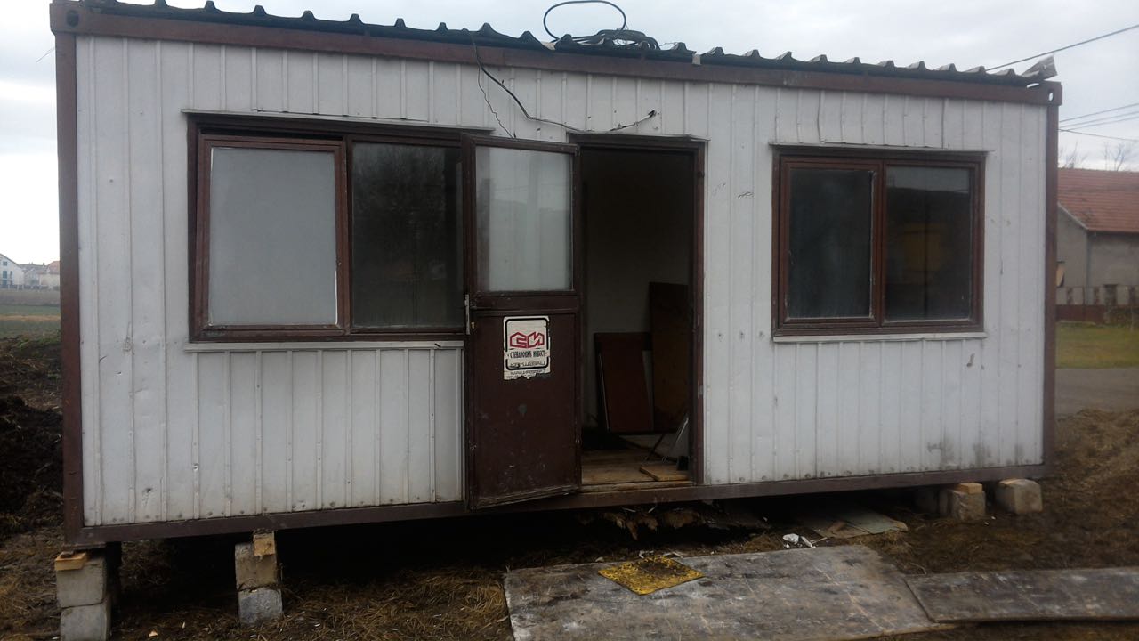

Napokon sam nasao kontejner, stigao je na plac i krenuli smo polako...

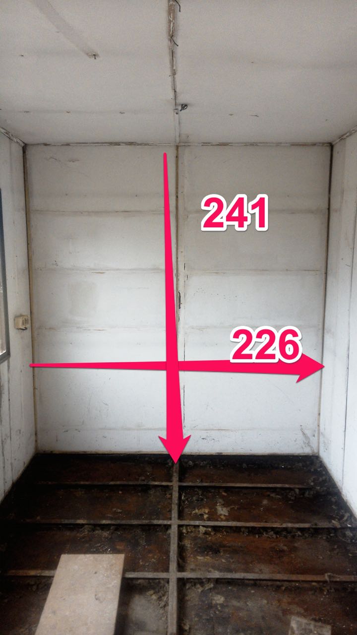

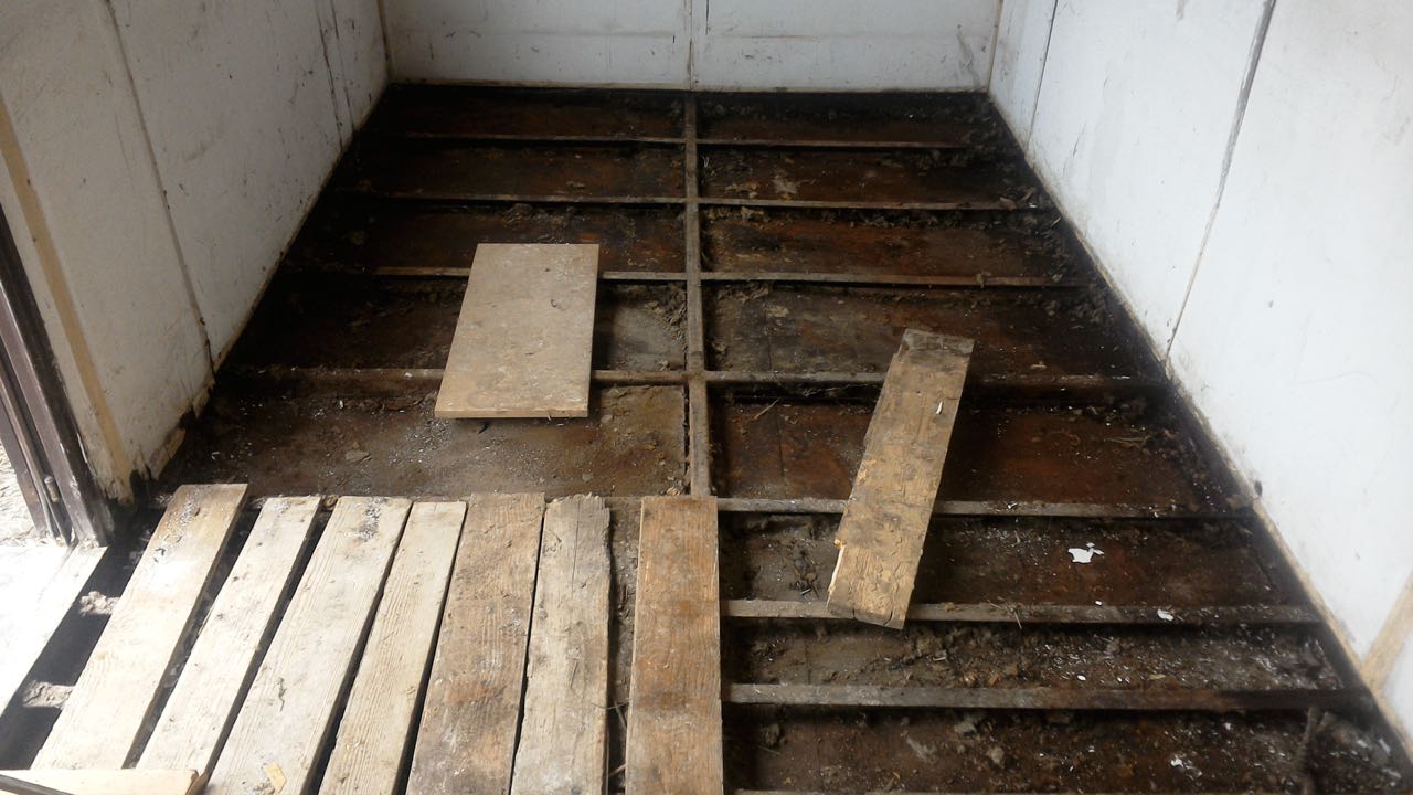

Konstrukcijski je u vema dobrom stanju. jedino sti je potrulio lim ispod podnih greda koji drzi izolaciju. to ce majstor da promeni i zastiti lim od rdje.
Na podu i plafonu je staklena vuna od 10 cm a u zidovima je 5 cm.
Mislio sam na pod da iznad lima stavim 10 cm izolacije, pa onda OSB ploci i na kraju laminat. A izmedju parnu branu ili sta god... E sad da li ici na vunu ili stiropor ili nesto trece?
Izolacija u zidovima je kamena vuna pa sperploca. Tu bi samo preko postavio jos 3 cm izolacije i onda isao sa gips plocom. preko spera. Kako ce se mahom koristiti u letnjem periodu, na tavan krov bi postavio izolaciju i napravio nagib za solar. Svaka ideja je dobrodosla
