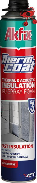

Ovo bi moglo da posluzi. Akfix termo coat spray. Kod nas se izgleda ne uvozi, mada njihovih proizvoda ima dosta.
