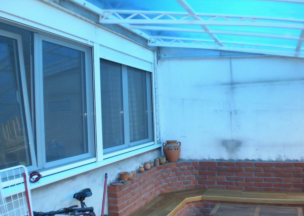

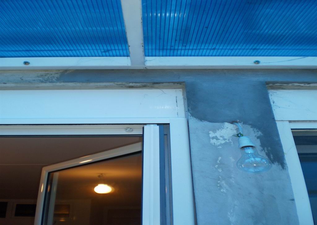

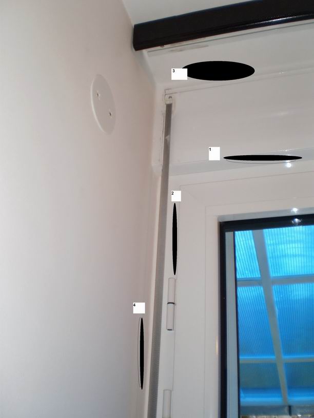

Evo sad cu detaljno da objasnim situaciju.
Zivim na Novom Beogradu u bloku 45 odmah pored Save (prvi uslov za veliku vlagu). Stan se nalazi u prizemlju (drugi uslov za veliku vlagu) i ima svoju terasu (bolje reci dvoriste). Iznad mog stana nalazi se terasa (tj. lodja ali je to ipak samo betonska ploca - treci uslov za povecanu vlagu. Samo da napomenem da je komsinica iznad extra zena i ako se dogovorimo mogu da odradim sve sto treba). Pre nego sto objasnim slike samo da kazem da imam dvoje male dece pri cemu je jedna beba (4. uslov za veliku vlagu zbog susenja veza - ovaj problem ce sledece godine biti eliminisan jer sam se odlucio da pazarim masinu za susenje vesa)
Na slici broj 1 su naznacena mesta gde se javlja kondenz (dosta amaterski ali valja jasno). Na mestu sa rednim brojem 1 (ispod kutije) javlja se najvise kondenza. Kriticno je i mesto pod brojem 3.
Slika broj 2 je to isto slikano spolja. Jasno se vidi da betonski stubovi nisu izolovani. To planiram ove godine ali bi nekako hteo da u to ukomponujem i izolaciju kutija za roletne.
Slika broj 3 je data da steknete dojam o terasi (to je polovina terase ).
Bane nadam se da je sada malo jasnije

Generalno mislim da znam koje su to zgrade.
Ako sam u pravu te zgrade su inace pravljene od gotovih elemenata(zidovi) pa je samim tim i izbegnuta adekvatana izolacija.
Dali je terasa od komsinice vas plafon????
Da bi posao bio odradjen kako treba prvo treba krenuti od terase komsinice odraditi hidro i termoizolaciju,a zatim i vase zidove.
Kutije mozete obloziti kada budete oblagali zidove pa da se uklope u fasadu,ali da biste to odradili kako treba nastresica ce morati da se demontira da biste prekinuli hladne mostove,ali kao sto napisah prvo komsinica.
Ako sam vas zbunio necim pitajte slobodno.
