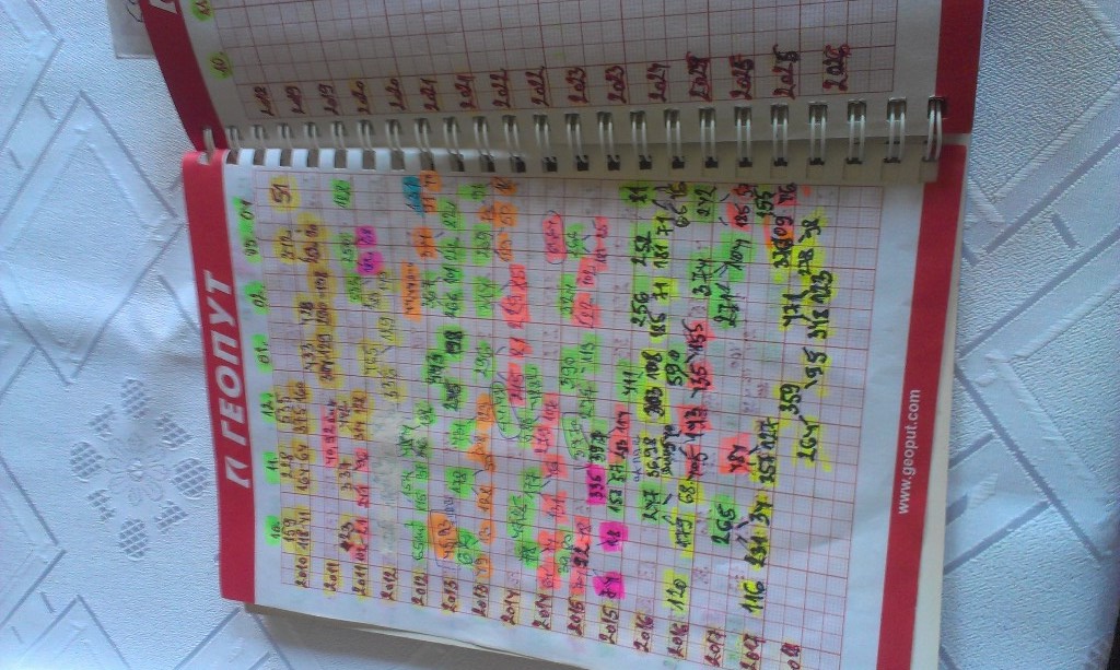

Да појасним, површина мог дела је 50м2, зидано са пуном циглом, изолација 5цм стиропор (можете ставити и 50цм мораћете трошити за грејање), на плочи постављено горе поменуто. грејање, топла вода, шпорет све на плин и моја највећа потрошња ове зиме је 127 кубика гаса пута 37 дин. за 1 месец.Температура подешена на 22, грејање ради од 07 до 21 час па имам већу потрошњу (купљена је термоглава за радијатор у спаваћој соби да се може смањити температура) те ће одређене уштеде бити.То су меродавни показатељи јер супруга годинама записује потрошњу због уграђеног контролног сата, син је у другом делу где исто има одвојен систем. Ево како изгледа супругина евиденција.Толико од мене, приложио сам чињенице и оно што је битно да сам задовољан.Ви остали радите по схвом нахођењу није ми циљ да неког у нешто убеђујем јер за тако нешто немам воље.
