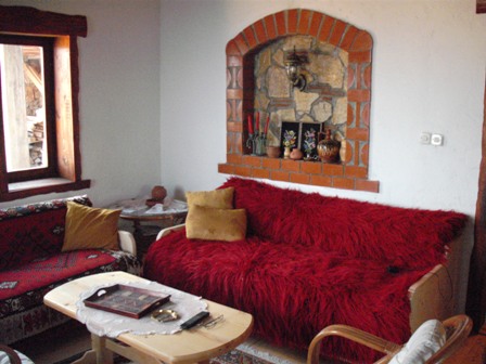

Mislim da sam nasao resenje za moj problem . Ove nedelje sam dosta citao i mislim da je najbolje resenje sledece :
Zidu koji ima vlagu treba skinuti malter.
Isti izmalterisati sa cementom ,sitnim peskom i aditiv tipa Plastiproof koji ne dozvoljava prodor vlage .
Kad se osusi premazati ga tri puta Aqufix ( svaki put na prethodni osuseni namaz).
Preko poslednjeg treceg slojamoze se kreciti.
Sta misle hidroizolateri sa sajta ,hoce li ovo biti dobro?
Ovo sve sa unutrasnje strane.
EVo slike zalosno je ovo ne uzivati.

Da budem brutalno iskren od toga nece biti NISTA
JA kazo a ti radi kako oces

ako to uradis sa spoljne strane zida za 1-2 godine ce biti :tup . lepo ti preseci zid i uradi izolaciju . ostetices samo donji seo zida a ovo na slici ti ostaje. skini malter sa spoljne strane i ostavi da se zid osusi.

hvala ti na savetu, medjutim postoji problem ,sa spljasne strane ne mogu raditi jer je pod zemljom i prolazi asvalt ulica.Jedino sa unutrasnje strane daj predlog. Zid je od kamena i malterisan obicnim malterom ( pesak i usjemal)
