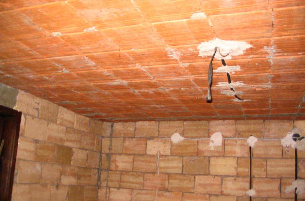

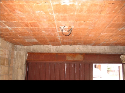

Pozdrav svima.Nov sam na forumu i imam par pitanja.
Planiram da uradim izolaciju plafona podruma (tj donju stranu podrumske ploče).Zidovi podruma su omalterisani, a na plafon sam planirao da postavim stiropor.Ceo podrum je standardno ukopan(ne znam sad tačno koliko,oko 1m).Ploča je urađena od monte (što se vidi na slici).
Zbog manje visine podruma od nekog standarda( oko 2.3- 2,35m) , i zbog nekih mogućih planova za iskorišćenje prostorija u budućnosti za neke druge potrbe osim parkiranja automobila plairao sam da lepim stiropor debljine 3 cm(pošto i pod postorije je potrebno iznivelisati,za sad je samo izbetoniran, i zavisno od podloge biće sigurno neke debljine 3-5cm) što mi smanjuje visinu postorije.Poblem predstavljaju i razvodne kutije na zidovima koje su malo višlje postavljene i cevi od gasa,..Podrum se ne greje (barem ne taj deo).
Znam da je bolje ići na veću debljinu izolacije(5cm) ali iz razloga koje sam naveo pre bih stavio 3cm.Površina je nekih 45m2.Monta ko monta, nije to savršeno ravno.
Zanima me sledeće:
1) Planiram da kupim falcovani stiropor od 3 cm 17 gr.Ili ići ravni? ili ići na veću debljinu...
2) Koji lepak uzeti, sa obzirom da su unutrašnji radovi a i cena je bitna stavka!Dosta se pominje Ceresit, samo koja oznaka.Ceresit je skuplji ili ići na neki jeftiniji i koji?
3) Koju mrežicu-ima onih plavih 145g
4) Koja količina lepka će se utrošiti po 1m2?Ovo mi je najbitnije, da ne kupio previše.
5) Kako nanositi lepak na table stiropora-da li standardno kao na fasadu(okolo po ivicama i 3 pogače po sredini ili...?
6) Da li ima potrebe tiplovati?
7) Pošto u kasnijoj fazi planiram da isto uradim i sa još jednom podrumskom prostorijom(garažom),na kojoj je za razliku od ove plafon izmalterisan-dali je tu potrebno uraditi tiplovanje?Da li ima još nekih razlika u izvedbi-tip lepak,provera nosivosti maltera,.....?
Svaki savet je dobrodošao.
Malo sam detaljnije opisao situaciju, ali čisto da vama bude jasnijji plan i razlozi.

Ja sam svoj plafon izolovao sa 2cm 17g. Plafon je bio izmalterisam lepio sam direkto bez tiplovanja. Sada je peta godina kako sam to odradio. Sto se tice lepka potošnja zavisi od onoga ko ti redi i kakva je površina na koju lepiš stiropor. Netroši pare na Cerezit ima sada domacih kvalitetnih lepkova. Što se tiće mrežice po meni sve jedno je koju stavljaš posto je to unutra pa nema atmosverskih uticaja (sunce ,mraz..).
