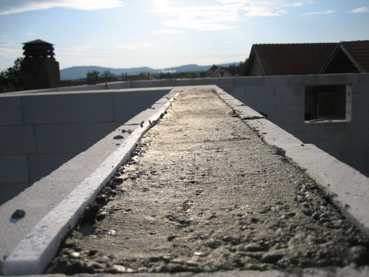

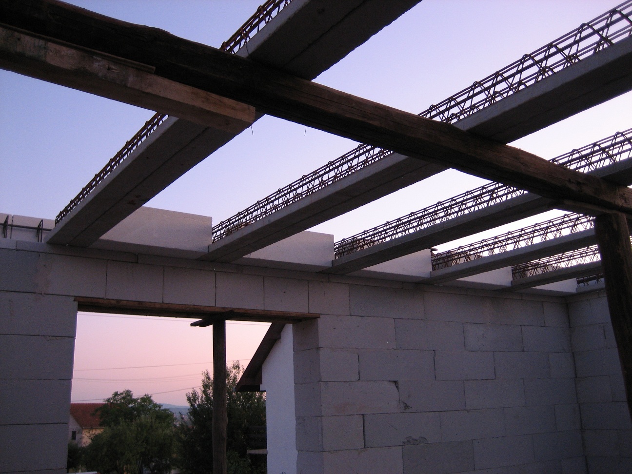

imam pitanje: kako dodatno da izolujem plocu od Ytonga (20cm debljine) i kako da smanjim pregrevanje u ovim toplim danima. Kuca je zidana Ytong-om takodje,d=30cm.Unutra je uradjen lepak,mrezica,glet.Spolja nista, trenutno. Stolarija je prvoklasna, drvena, staklo 4-16-4. Na istocnoj strani imam drvene kapke na prozoru. Na juznoj strani su ulazna vrata,drvena koja su zasticena nastresnicom. Sa yapadne strane su dva mala prozora , bez spoljne zastite od sunca. Kuca je na spratu, u prizemlju je garaza.

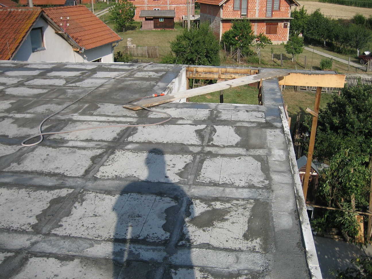

Preko ovakve ploce je uradjen sloj lepka i mrezice i stavljena vuna d=5cm a na kupatilu i hodniku 10cm. U kupatilu i hodniku je vrelo.

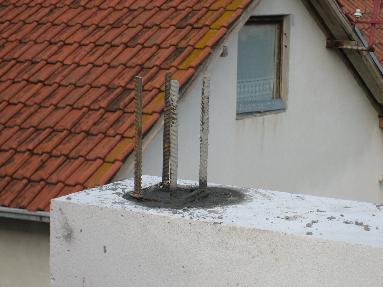

Evo jos neka slika
Eto ga razlog zasto jos uvek nisam dovrsio potkrovlje koje sam zapoceo pre par godina.

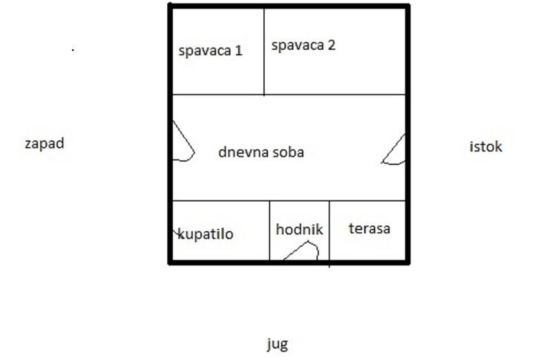

Ispod crepa se nalazi vodoneporusna krovna folija. Tako da mislim da ne bi bilo lose staviti vunu izmedju rogova i time donekle usporiti zagrevanje tavana. Tavan je potpuno zatvoren, kalkani su bez otvora(da li je to lose?), na tavan se ulazi iznad terase(vidi se na jednoj slici gde je slikana ploca). Najveca povrsina kuce je okrenuta ka jugu (jedna strana na kojoj je kalkan, na toj strani su i hodnik i kupatilo ispred dnevne sobe), tako da najveci deo dana sunce przi tu stranu kuce i sticem utisak da se zato bas i zagrevaju te dve prostorije. Da li je neko stavljao izolaciju preko Y tonga i kakva su iskustva? Da li ima neke razlike?
U prilogu je i skica napravljena na brzinu, pa mozda neko dobije neku ideju.

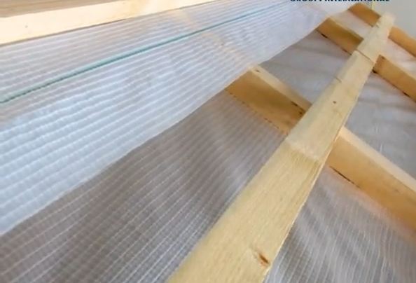

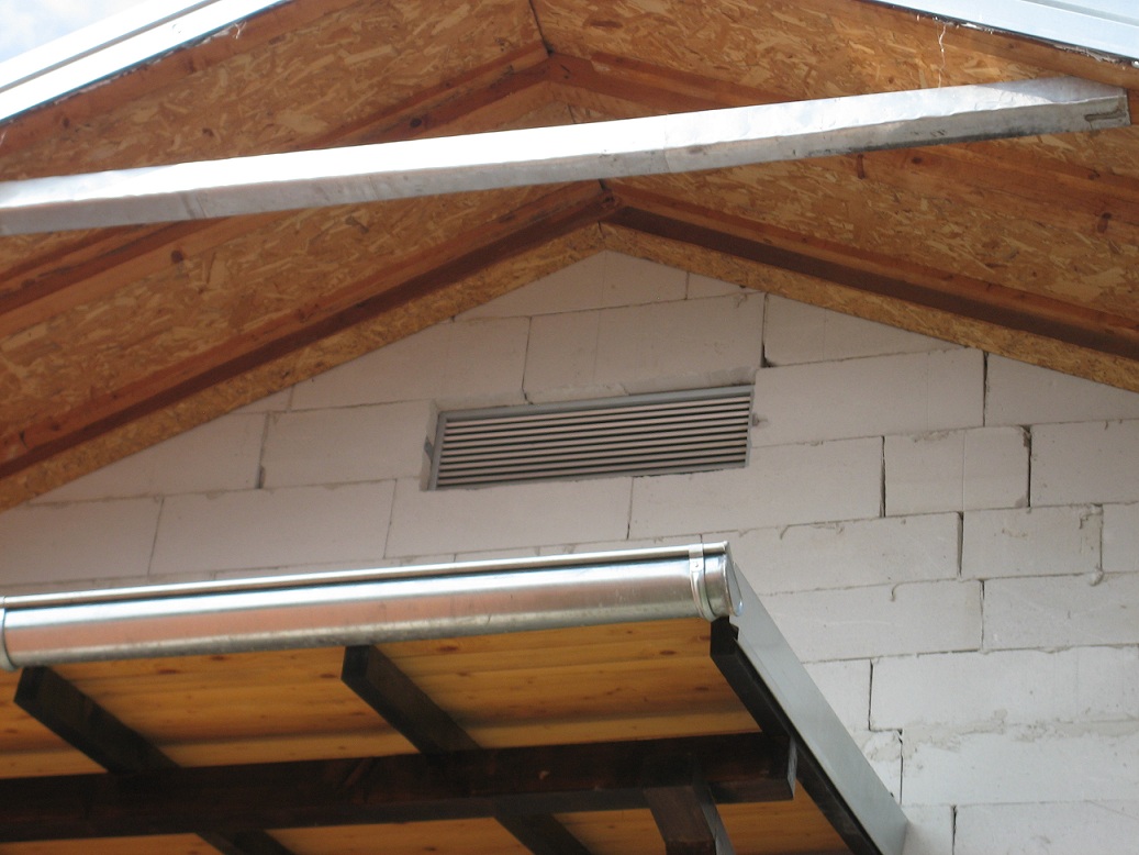

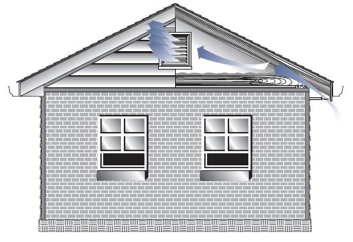

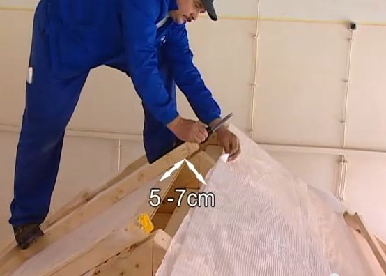

Da li ovakvi otvori na kalkanima mogu da pomognu ventilaciji krova? I da li krovna folija ispod crepa treba da bude razdvojena na slemenu, gledajuci iznutra, a onda pokrivena drugim slojem, kao sto je na ovim slikama?

Posto trazis konstruktivne savete, neventiliran tavan ti je ogromna greska. Veliki deo vrućine dolazi preko krova, usled direktnog zagrevanja krova, zato je prva linija odbrane provetravanje ispod crepa, gde se crep hladi sa donje strane. Dakle između crepa i paropropusne folije zagrejan vazduh se diže i izlazi na slemenu, a ulazi ispod strehe. Konstruktivnim merama se mora obezbediti strujanje vazduha što znači
1. Ostavlen ulaz ispod strehe (da ulazi hladan vazduh) - vrlo bitno, a malo ko kod nas radi to.
2. Koridor bez prepreka duž celog krova (između crepa i folije) - ovo svi rade ali samo to nije dovoljno.
3. Izlaz za topao vazduh na slemenu - isto retko viđam.

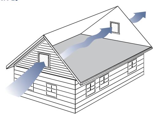

Druga odbrana od toplote je ventiliranje potkrovlja. http://attic-airtech.com/images/AtticVentingsummer.gif
Ono se obavlja na sličan način. Ulaz hladnog vazduha je ponovo ispod strehe a izlaz se mora napraviti ili preko slemena ili preko jedinica za ventilaciju, koje naravno prolaze kroz foliju na krovu. Nešto poput ovoga. http://www.intechopen.com/source/html/16338/media/image2.jpeg
U svakom slučaju ventiliranje krova značajno umanjuje zagrevanje usled direktnog sunčevog zračenja, a ono je dosta značajno u našem podneblju. Jer pravilnim ventiliranjem se efikasno borimo protiv zagrevanja krova od sunca. Kada je reč o velikoj spoljnoj temperaturi vazduha, na nju ne utiču mnogo ove mere, sa njom se boris uz pomoć toplotne inercije. U svakom slučaju pobednička kombinacija za hladan stan je ventiliranje krova protiv upeklog sunca i debeli i teški zidovi protiv velike spoljne temperature vazduha. Nadam se da sam, koliko toliko bio jasan

Foliju cu na sredini da rasecem i odozgo stavim jos jedan sloj kao na slici, napravim otvore za provetravanje na kalkanima. A posto sam streje privremeno zatvorio zbog ptica i to moram da otvorim i stavim mrezu izmedju rogova kako bi napravio otvore za ventilaciju. Ostaje samo da probam. Hvala Rott jos jednom.
Naravno, na strehe moras da staviš sitnu mrežu da ne bi svašta ulazilo, i obavezno izlaz za vruć vazduh pri vrhu krova. Kod nas ima da se kupe ti ventilacioni crepovi, http://www.dragovic.co.rs/modules/imager.php?w=600&target=a&image=../cat... raspitaj se malo, to ti je najlakša izmena, to postaviš na drugi red ispod slemena, između svakog roga.
Teški materijali (opeka, beton) se zimi teže zagreju nego ytong, i duže je potrebno (uz veću količinu energije) sobi sa teškim zidovima da postigne željenu toplotu, to je istina. I to je ta druga strana medalje naravno. Mada neki kažu, da je i to dobro, jer kada prestaje grejanje onda ti teški i debeli zidovi kojima je trebalo dugo da se zagreju polako otpuštaju tu akumuliranu toplotu i ne dozvoljavaju da naglo padne temperatura u prostoriji tokom dana. Sistem kao kod onih blokova u TA-peći, punite ih noću, a otpuštaju toplotu preko celog dana. Ali to je već pitanje za diskusiju, da li neko želi da mu se sporije zagreva soba da bi kasnije bila stabilnija temperatura. Kako god ti ne možeš ništa da uradiš po tom pitanju, tako da ti ostaje da provetravanjem hladiš krov, što je poželjno, i treba da se radi u svakom slučaju nevezano od tipa gradnje. nema na čemu i srećno.
Situacija drasticno promenjena samo postavaljanjem ovakve resetke. Dve prostorije koje su ranije bile pakleno vrele su sada cak hladnije od ostatka kuce iako se nalaze na juznoj strani. Hvala na savetima.
