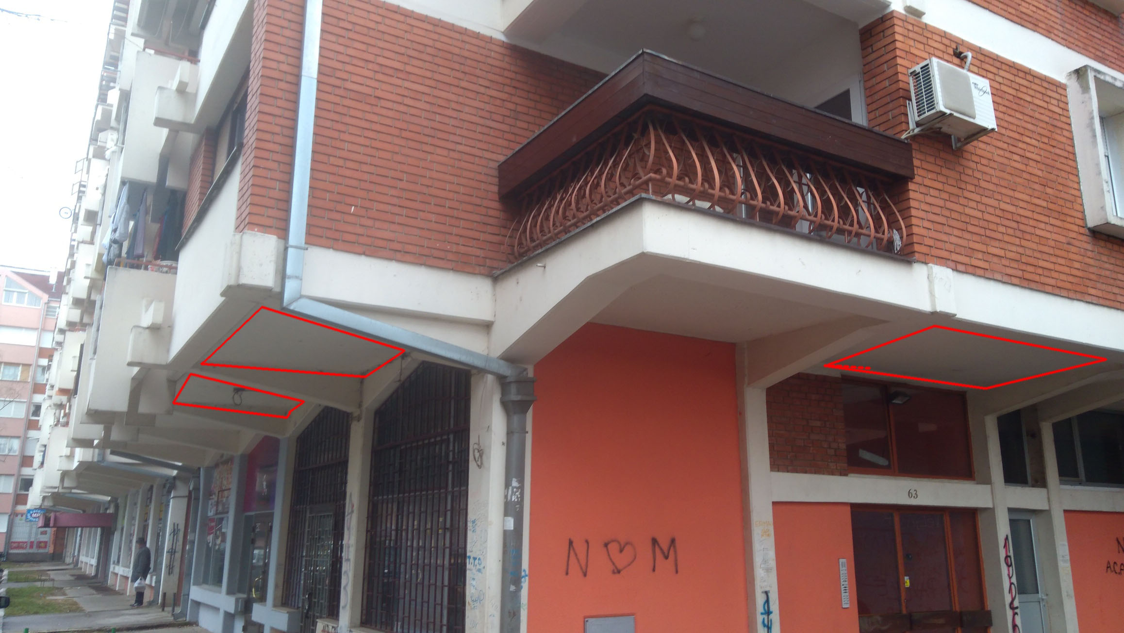

Prvi put sam na ovom forumu, nemojte zameriti ako možda postavljam pitanje na pogrešnom mestu, naleteh na ovu temu. Skoro sam kupio stan, stara kvalitetna zgrada od fasadne cigle, problem imamo samo mi na 1. spratu jer je prizemlje uvučeno oko 2m pa mi 3 prostorije 'vise' u vazduhu. Računi za grejanje su po 3-4 puta veći u odnosu na stanare na višim spratovima. Zamenio sam stolariju, stavio sedmokomorne troslojne shucco okove, ali je i dalje pod kao led hladan i veliki računi. Prethodni vlasnik je stavio oko 5cm stiropor ispod tih površina koje su u vazduhu. Međutim, problem nije rešen, čak je rađena i unutrašnja izolacija. Problem sa tim stiroporom odozdo po rečima jednog čoveka je što je greda izbačenija u odnosu na taj deo preko koga je stavljen stiropor i što praktično ne može preko nje da se stavi ništa zbog spoljašnjeg izgleda zgrade. Da li postoji rešnje, po mogućstvu da se izbegnu unutrašnji radovi, jer je to naučna fantastika sa zamenjenim balkoncem i dizanjem parketa itd...?

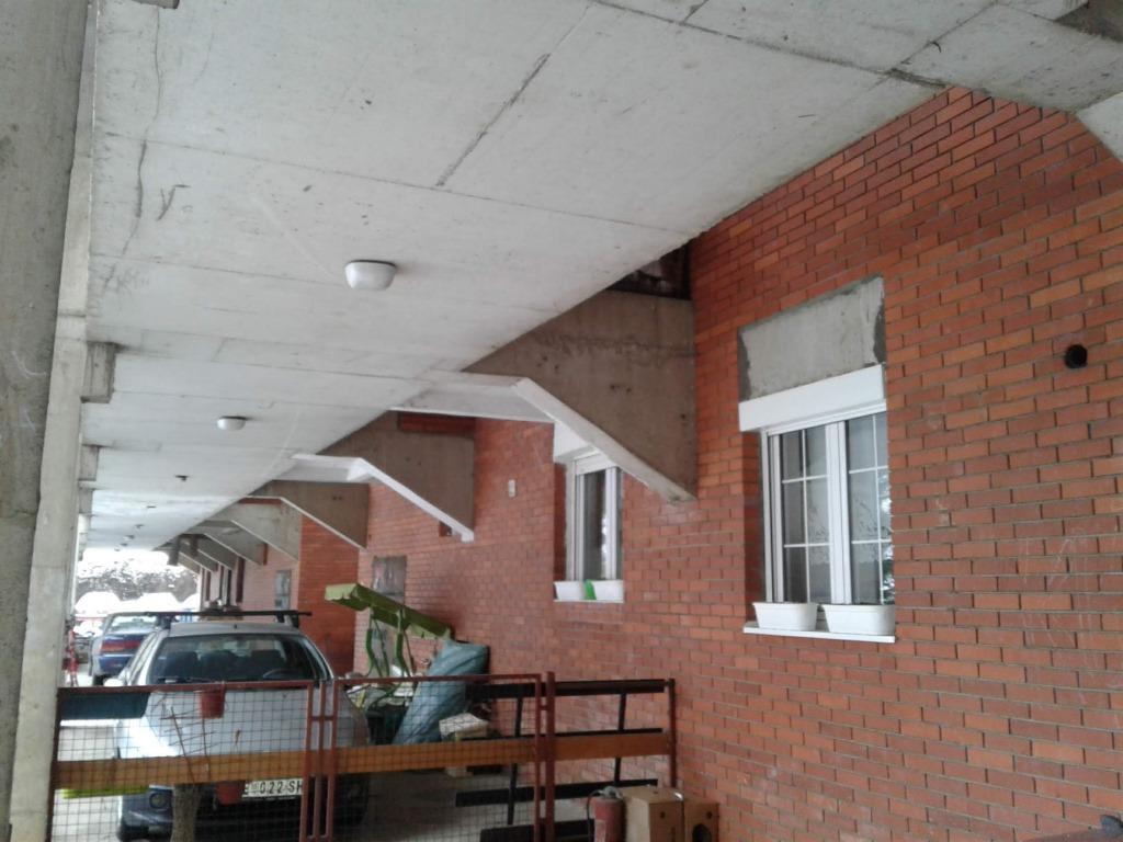

Na ovim crveno označenim poljima je postavljen stiropor debljine oko 5 cm. Svaka od 3 sobe visi po oko 2m. Ispod dnevnog boravka ostatak poda je iznad plafona od ulaza gde je takođe stavljen stiropor, a ispod soba je neki bife koji se ne greje preterano. Sad, ja ipak mislim da je glavni problem ovo što visi, pa me zanima da li postoji način da se reši spolja. još jedna otežavajuća okolnost je što je ovaj ćošak okrenut ka severo-zapadu.

Prijatelju,
tebi jedino mađioničar može pomoći....možda ! Nećeš ( ne možeš ) jer je komplikovano da raddiš kompletnu unutrašnju izolaciju, a spoljnu opet ne možeš jer narušavš estetiku zgrade. Imaš toplotne mostove ...šta reći !
Jedno kajanje ti ne gine ( po novčaniku).....
Kupi čovek stan, misli prošao jeftinije. Jadac je u tome, ono što ne platiš na mostu....platićeš na ćupriji !
O tome treba ranije misliti , sada bi ti hteo da vadiš kestenje iz vatre.i pitaš kako!
Nema načina....ili jedno ili drugo (komplet iznutra ili spolja) .

Hvala na odgovorima, razumeo sam. Imam još jedno pitanje, ako se ikad odlučim za to, tj 3 mala pitanja. 63 kvm, lamelni parket, koliki je red veličina novčano toplotna izolacija poda iznutra, da li može da se iskoristi postojeći parket pa da se samo ishobluje i lakira ili mora novi da se stavi i treće, da li može visina da ostane ista poda ili mora da se podiže nivo? Parket je u odnosu na pločice na terasi na većoj visini, kao da ima nešto ispod. I ako uradim kvalitetno da li sam onda rešio problem?

Komšija (po tablicama vozila sa slika pretpostavljam da si iz Čačka), u konkretnom primeru pre bih se opredelio za spoljnu izolaciju.

Kako komšija? Ako obuhvatim ovu gredu na ćošku, izolator će izaći van nivoa fasadne cigle?
Да сам на вашем месту ја бих покушао са оним најпростијим грејним фолијама које се стављају испод тепиха. Трошак за њих је стотинак евра или мањи у зависности колико вам таквих фолија треба, а ефекат је тренутни јер би вам било топло под ногама. Верујем и да би рачуни за струју били мањи или макар исти али би вам било неупоредиво комфорније. Ако би вам се то решење показало као одговарајуће, тада би могли да размишљате о уградњи грејних фолија које су предвиђене за постављање испод ламината као о трајном решењу.

Pa i neka izađe. Jednom će te zgrade (znam ih, ima ih sličnih i po KV) morati da budu 'energetski sanirane' ... ili srušene. Upravo te ogromne količine betona su i uzrok ledenog poda i zida u stanu.

I ja sam najpre za spoljašnju, ali zar neće da provlači hladnoća kroz deo koji je pored mog stana, bojim se da ne uradim, a ne postignem mnogo?

zvukoljub wrote:
није довољно завршити факултет и добити диплому, јер будала остаје будала.
Nije se tada o tome razmišljalo jer niko nije ni tražio. Zato ima na desetine hiljada objekata sa svakojakim budalaštinama koje su isprojektovane. Sećam se da su 70-tih i 80-tih za neke zgrade dobijane donacije u vidu tehničke dokumentacije od stranih zemalja i naše vlasti to oberučke prihvatale i po njima pravile objekte... Al to što su te zemlje donatori bile mediteranske i projektom nije predviđen nikakav vid grejanja niti su dimnjaci ostavljeni otkrili stanari već tokom prve zime!

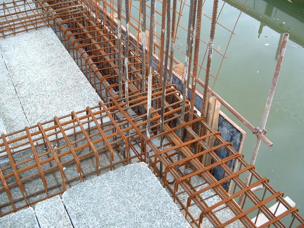

Једино решење је изолација споља ( цигле не представљју проблем), све се то може одрадити да има и естетски смисао, стиропор дебљине 5 цм задовољава.Наћи само ваљане мајсторе.

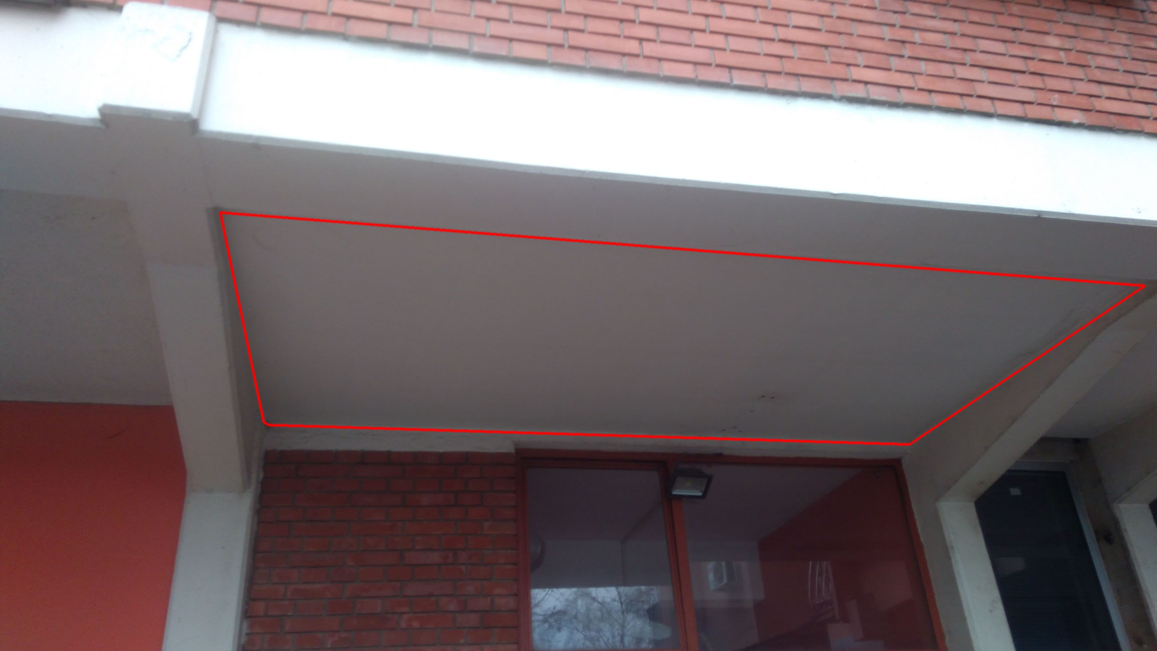

Zvukoljube, ovo za studente
Zvukoljube, ovo za studente ne staj mi na muku!
Što se tiče izolacije rešava se jednostavno i na velikom broju zgrada je to urađeno kako treba još odmah prilikom izgradnje. Samo je trebalo da neko o tome misli na vreme iako mu propisi nisu to zahtevali... Bio je jedan inženjer, zvao se Karl Moric i još pre pola veka napisao knjigu "Richtigg und Falsch" (Pravilno i pogrešno kod toplotne zaštite, zaštite od vlage,...) kod nas prevedena relativno brzo i štampana u više izdanja. Od tada do danas ta tema je obrađivana nebrojano puta al slabo ko od inženjera čitao. Pa tek sad kad norma zahteva da mora da se vodi računa sad malo popravljamo situaciju...
