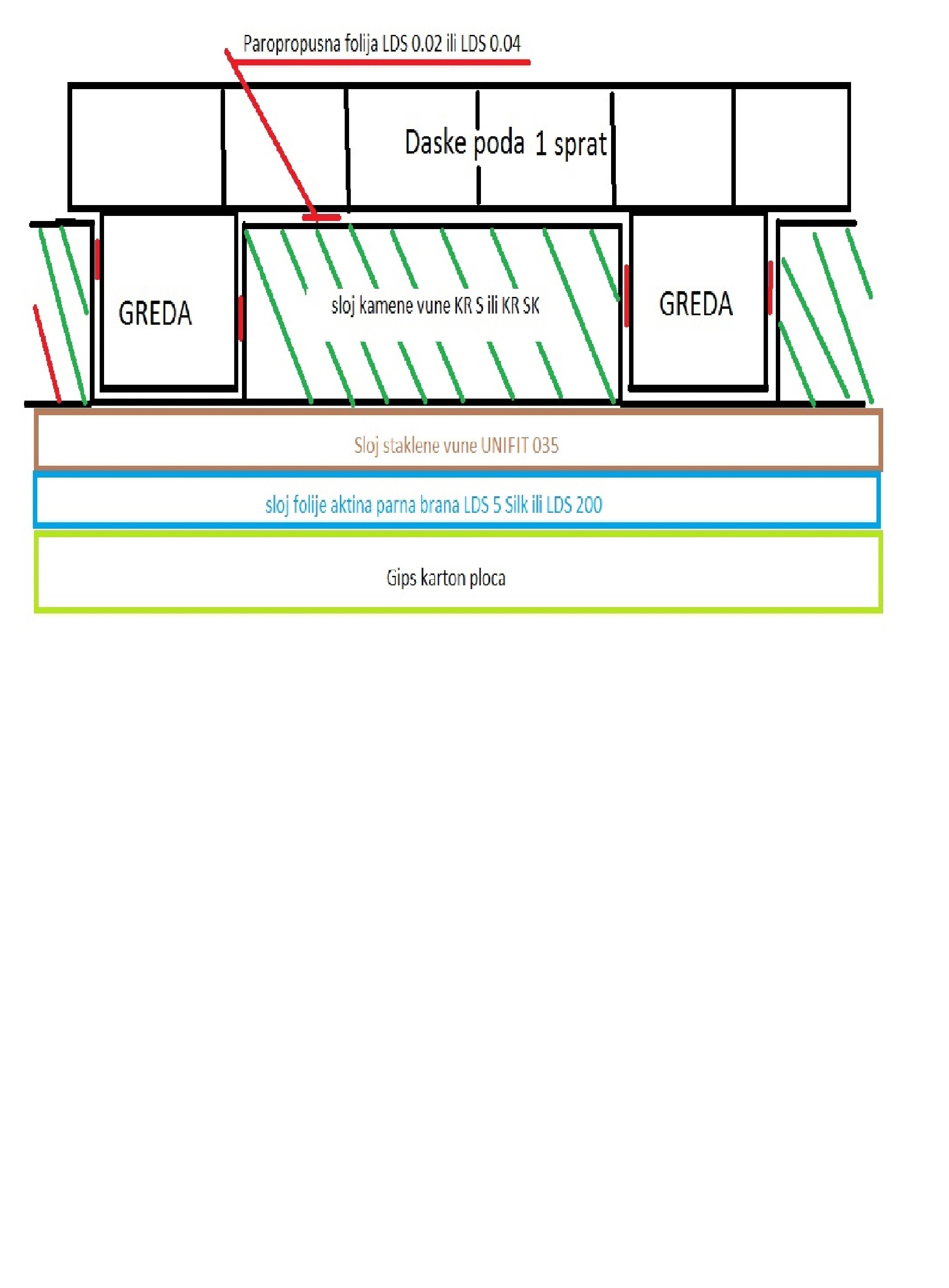

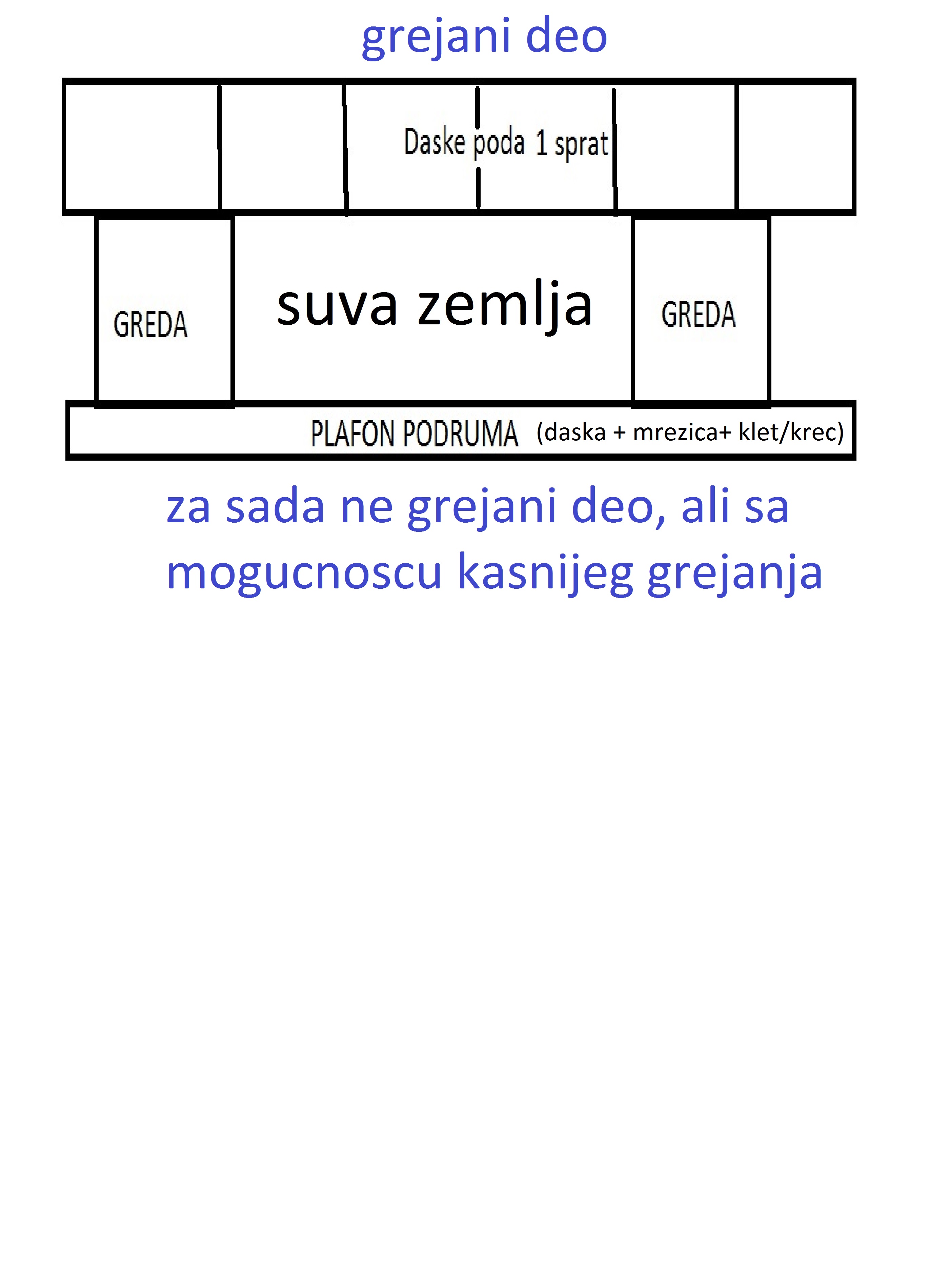

Iscitao sam dosta topika- tema na forumu, po netu, odgledao bar par desetina youtube snimaka o izolaciji kosog krova i tavana, ali nigde nisam pronasao slicnu tematiku za izolaciju poda...
Naime, radi se o kuci iz 1960 god.nekih 50tak m2 - prizemlje i jedan sprat, sa gredama u podu i plafonu, bez betonske ploce i stubova, klasicna varijanta karatavana... sendvic daske-pod, grede(izmedju punjenje suvom zemljom) - sa donje strane trska sa malterom i krecom obojen plafon....
Izolovao bih pod izmedju prizemlja (ne grejani prostor) i sprata ( grejani porostor), pa mi je potreban savet, procitao sam na forumu u temi da je jedan clan postavio vunu po savetu Knaufovih inzenjera po plafonu, i da je posle godinu dana imao gadan problem sa vlagom - vodom, koja je ostala u vuni, a to me i najvise plasi, zbog greda i patosa koj je na istim, pa mi je potreban vas savet, stanje je na slikama pre i posle postavke po nekim pravilima, ali me muci sto je prostor ispod negrejan, iznad je grejan i zivm u njemu, a folije i vunu bih morao da postavljam samo sa donje strane, sad da li je ispravno da ih zakucavam, opet busenjem, mogu da propuste vlagu i vodu ili da ih lepim, sto ce biti izuzetno tesko, a i interesuje me da li ce biti lose da odradim deo po deo zbog finansijskog faktora...Takodje cime mogu zastititi grede , mozda zizolinom i sandolinom ili necim drugim, predlog?
Po nekim pravilima, ako sam dobro skontao, stavio bih paropropusnu foliju, tvrdu vunu, pa meku vunu pa paronepropusnu foliju koju bih prilepio uz zidove i na kraju gips karton ploce kao plafon prizemlja, sad posto nemam iskustva u ovome, svaki savet i predlog je dobro dosao Smile

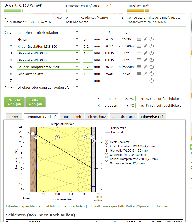

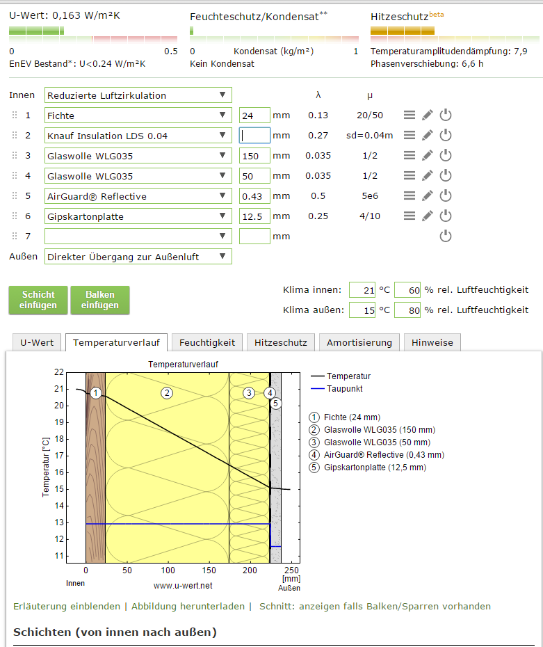

Nitro,
imaš premalo podataka. Dodaj koliki su debeline materiali; grijanje na ...............temperaturu.
Imaš u priponki prere in kontrolu kondenza.
Kamena vuna (Tervol) nije primerna za takvu ugradnju, ker se može napiti vode i onda počinje razpadat; predlažem da upotrebiš "Staklenu vuno"; parnu zaporo trebaš imati Sd= 250.
Na toplom dijelu , izpod dasaka , moraš ugraditi LDS 100 ili više in paziti da je ne probiješ na preveliko mijesta. Druga priponka.
Uštede če biti u zavisnosti koliko te košta energenat.
