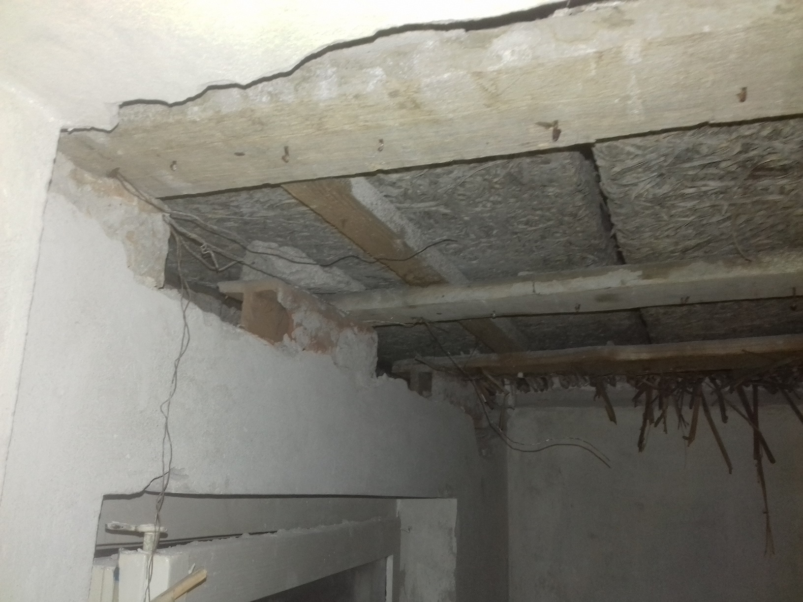

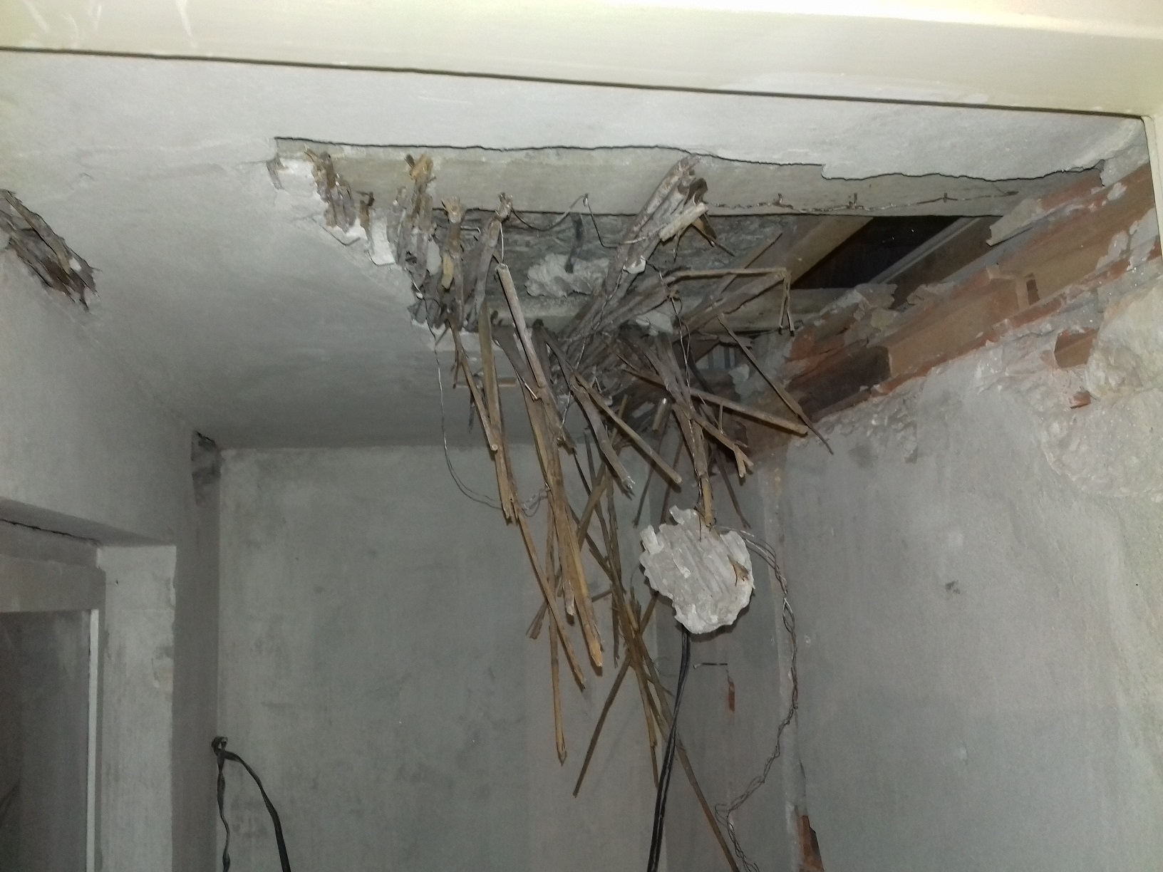

Na red je dosla zamena spustenog plafona spajza.
Stari stukatur plafon je osiguran sa drvenom konstrukcijom koja je zajednicka za moj i komsijin spajz.

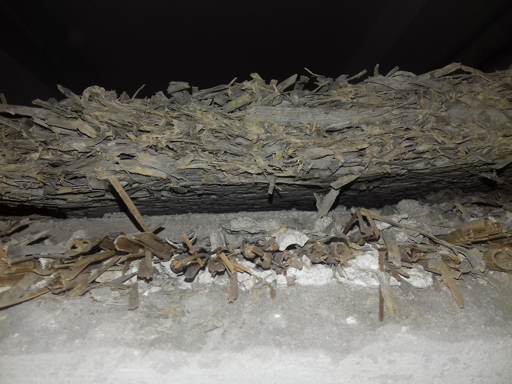

Iznad plafona preko mog i komsijinog spajza su postavljene dve izolacione ploce od drvene vune i cementa - heraklit, ili kako se vec zove.
Primetno je da su ploce pocele da trunu. Nije ni cudo, posle 60 godina upotrebe.

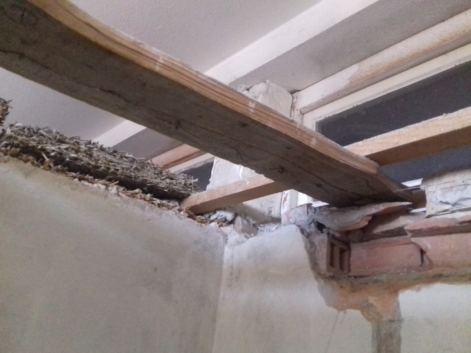

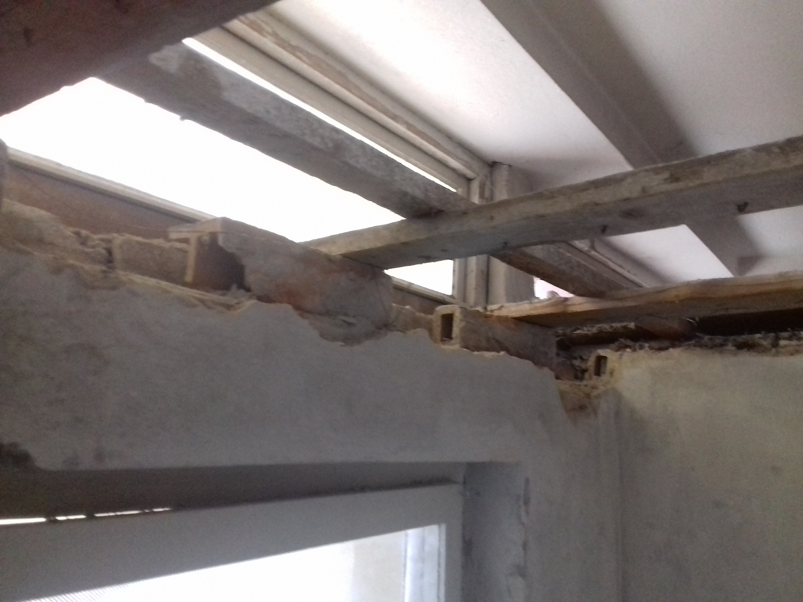

Prostor iznad plafona je svetlarnik za stepeniste zgrade. Prozori su izuzetno lose izolovani. Imaju samo jedno staklo, i nisu zadihtovani dobro.
Demontirao sam plafon, i odsekao izolacione ploce. Preostaje jos da drvenu konstrukciju dodatno osiguram iznad pregradnog zida i odvojim od komsijine,
kako bih mogao da je demontiram.
Sledi dihtovanje spoljnog prozora, te postavka UD i CD (u jednom nivou) profila, i GK plocu debljine 12,5mm (~77cm x 120cm).
Iznad plafona sam planirao da stavim XPS ploce debljine 5cm (~110cm x 120cm)
1. Da li je bolje da na XPS ploce sa donje strane usecem sedista za UD i SD profile, kako bi XPS ploce sele na iste, ili da ih ostavim da leze na istima.
Posto se radi o maloj povrsini, imam zivaca da se zezam sa ovim, i nece mi oduzeti mnogo vremena.
2. Gde (iznad XPS, ispod XPS) i koju (paropropusnu, paronepropusnu) foliju treba da stavim?
3. Da li da upotrebim vodootpornu GK plocu?
4. Da li ima neko bolje resenje od ovog? XPS ploce dobijam za dzabe, a deblji izolacioni materijal od 5cm bi previse zatvarao svetlarnik, osim ako ne
upasujem XPS ploce da sednu na UD i SD profile, u kom slucaju mogu dodati jos izolacije.
Slike su u prilogu.
Hvala.
