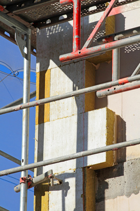

Ma nešto nemam volje,pravo da ti kažem . Ali da ne bih ostao ne dorečen,objasniću detalj na koji sam ukazao.
Ako neko već mora parcijalno da radi izolaciju (što se ne preporučuje),trebalo bi da postavi početnu izolaciju na uglovima objekta (na strani koju će izolovati kasnije )
-vidi sliku 1. (u pitanju je kamena vuna,ali je princip isti i za stiropor)
Na taj način je formiran ugao i treba postaviti ugaoni profil sa mrežicom,Samim tim,moguće je čak i naneti ukrasni malter na strani koja je završena,
a kasnije kad budete armirali drugi zid,vezujete mrežicu za već postavljeni ugaoni profil.
Ono što nije preporučljivo je da ova izolacija koja ostaje ne armirana,a na zidu je koji ćete tek naknadno zavšiti.ostane tako neko duže vreme.
Zato sam i napomenuo da bi sve ipak trebalo uraditi tokom jedne radne sezone.Jedino na ovaj način možete izbeći prelaze i fugne na spojevima izolacije po tim pozicijama.
Ovako se radi i ako nemate dovoljno skele,odnosno imate skelu samo za jedan zid i ne pomerate je dok ga kompletno ne završite.

Pravilo br 1.
-prilikom postavke izolacije na PRVI ZID, uvek se "prepusta " izolacija po čitavoj visini zida sa obe strane, da bi ploče sledećeg zida sučelili na njih....i tako oko celog objekta.
..Ovo u slučaju kad se ploče ne ukrštaju na uglovima ,jer u suprotnom "prepustamo" svaki drugi red. .
Dakle,i onda kad se izolacija radi parcijalno (zid po zid) ,a ploče se ne ukrštaju na uglovima,primenjuje se isto pravilo !!! Zašto ??
Retko koji objekat je idealno ravan po visini i gotovo uvek je potrebno izvršiti korekciju izolacije na uglu da bi ivica bila u liniji (sečenjem pod "konac" po visini,šlajfanjem).
To je jedino moguće ispravno uraditi ako je formiran ugao,odnosno ako smo sučelili ploče stiropora obe strane na toj poziciji.
Način koji ti primenjuješ nije dobar iz razloga jer praviš fugnu na ćošku, samim tim što ploče stiropora koje kasnije lepiš (drugi zid), naslanjaš na kant ploče po kom si naneo lepak.
Znači ti po celoj visini Ugla imaš fugnu ????? Jedan majstor to sebi ne sme dozvoliti i osnovno pravilo tokom ugradnje izolacije je "NEMA FUGNI" bilo gde !!! Pogotovu ne na čošku
koji je i "naj osetljiviji ""
S druge strane,ti na taj način moraš povezati mreže naknadno postavljenog ugaonog profila i pregletovane površine prvog zida !!! Umesto da pregletuješ celu površinu zida od jednog do drugo ćoška i tako dobiješ monolitnu podlogu za ukrasni malter.
To je već druga greška jer se pravi prelaz (neravnina/grbina) na preklopu a koja se obavezno vidi posle na ukrasnom malteru.Ružno je to prijatelju,pogotovu što tako nešto prvo pada u oči.
Redosled operacija je jako bitan.U principu ti radiš isto,samo obrrnutim redom uz nus pojave koje nisu dozvoljene !!
Ono što sam napisao u predhodnom postu kao način jeste jedino ispravno.Pogotovu što je u pitanju parcijalno postavljanje termoizolacije.
Na taj način je moguće završiti kompletan zid (od ugla do ugla) i zatim nastaviti u krug,bez potrebe da kasnije vrtimo skelu oko cele kuće još jednom zbog ukrasnog maltera !
Naveo sam nekoliko prednosti zašto je taj način bolji,plus što su ispoštovana sva pravila koja važe za jednu ispravno postavljenu fasadu !!
I još nešto....ovako "gazdi" ostavljaš detalj koji mu "bode oči" i brže će se odlučiti da nastavi sa radovima.Prevashodno iz razloga da završi kompet termoizolaciju kuće što je
prvenstveno njemu od koristi !!! Smile))
