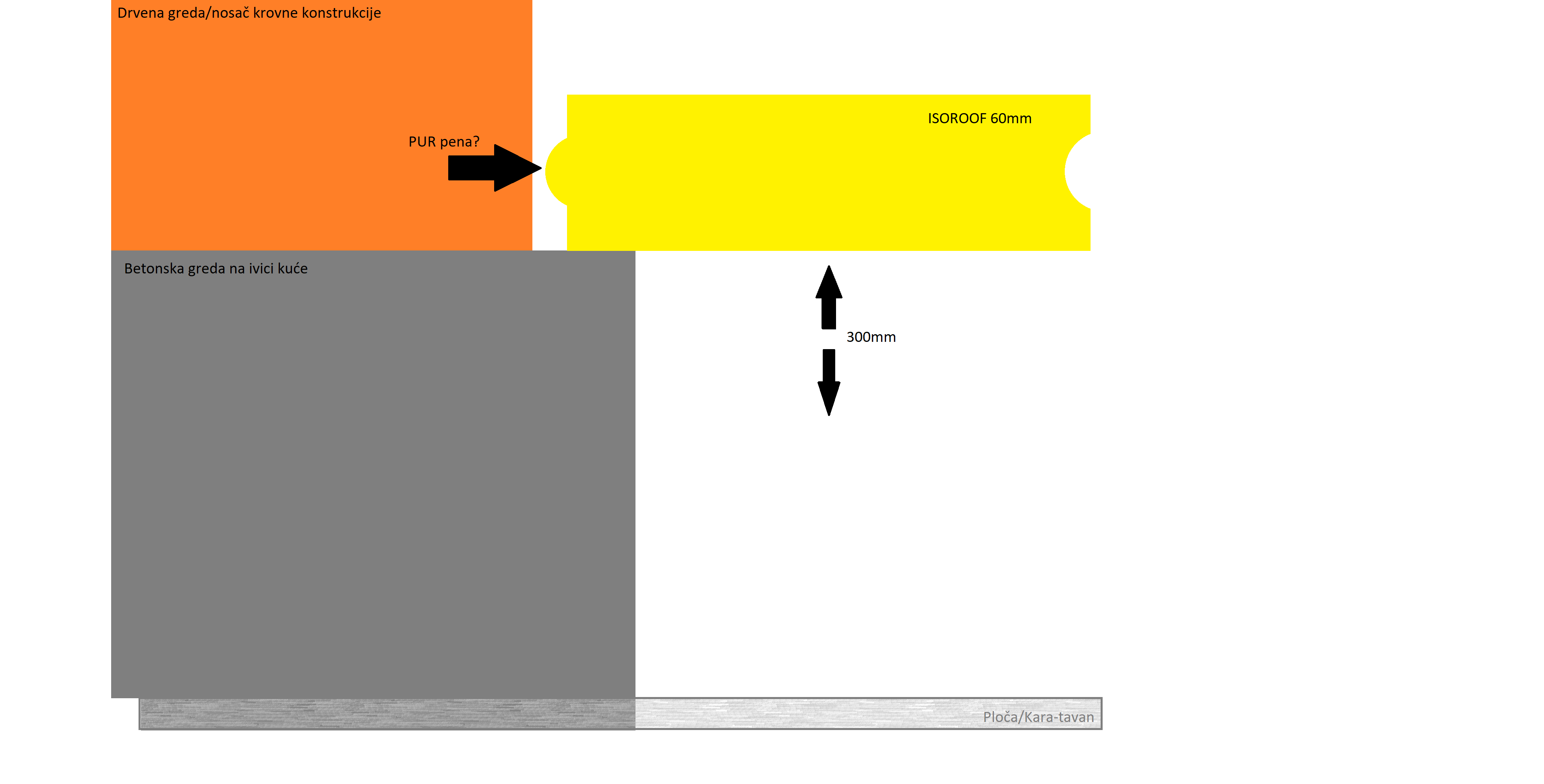

Nigde se ne pominje ovaj tip izolacije pa bih molio za pomoć. Radi se nov krov koji se koristi kao tavanski prostor (nema stanovanja niti će ga biti). Ideja je da se stavi nešto po čemu može da se hoda zbog montiranja Wi-Fi/Security opreme u skorije vreme. Postoje "uvoznici" Švajcarskih fiberwood rešenja i izbor se sveo na to-ti-je-što-ti-je ISOROOF, 60mm, lambda = 0.047, c = 2100. Deluje bolje od mineralnih vuna na papiru tj pdf-u. On je predviđen da ide na rogove, da zameni folije, mrežice i famozne OSB ploče ali ga ja koristim u horizontali kao na skici. Provetravanje novog krova će biti kvazi: 20-tak crepova za vetrenje i žljebnjaci koji nece biti malterisani. PUR pena izmedju drvenih greda i izolacije dolazi tek kad prodje grejna sezona, da se uverimo u stanje.
Nedoumice: da li su potrebne parne brane, paropropusne ili nepropusne folije i gde? Da li je kamena vuna KNAUF do ploče bolja varijanta od ovih 30cm zarobljenog vazduha odnosno cele ideje ?
PS cena nabavke nije bitna a majstorima je sve jedno.
Hvala!

U slučaju da se postavi unutar betonskih greda, na ploču, bolje je valjda da izolacija kao takva bude u kontaktu sa tom folijom nego sa betonom, drveton, itd. Možda se 2 paropropusna materjala nikada ne kombinuju ?
Opcija 1: kao na skici po ivici greda + roštilj (sigurnije na duge staze a i bolje izoluje)
Opcija 2: po ploči ukrojeno unutar greda

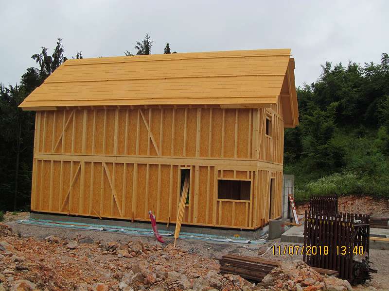

ako hočeš ugraditi Pavateks, moraš imati na umu, da je potrebno izradit krov-hišu u s sistemu " doh kuče ". ( difuzijske otvorene kuče).
Možda je u Srbiji to , u sadašnjim vremenuma nešto novo i zato nema uvoznika. Možda je i sama upotreba pogojena sa količinom uvoženog materiala. Sličan material je " Gutex ". Možda se može takav nabaviti v Srbiji.
Gutex ne potrebuje ugrabje paropropustne filije iznad. Mora pa se ugraditi parna ovira ( Astrea, izotop, molim za pomoč kod prevoda) , ispod na topli strani.( slika u prilozi)
U vezi sa izračunom gradbene fizike o toplotnom faznom zamiku, moraš uzeti u obzir i toplino u kuči ( kuvanje, računalniki, TV, osobe, ..)
Pur pijena nije potrebna da se tamo ugradi. Mora biti konstrukcijsko to pravilno izdelano.

Pavatex ISOROOF podigut 30cm iznad ploče VS KNAUF kamena vuna XYcm poređana po ploči (bez Pavatex-a) kao što većina i radi.
Pavatex ISOROOF raised 30cm above ceiling VS KNAUF rock wool XYcm placed directly on ceiling (without Pavatex) like people used to do.
Zanima me da li povećanjem vazdušnog prostora dobijamo bolju izolaciju.
I would like to know do we get better insulation by increasing air gap.
