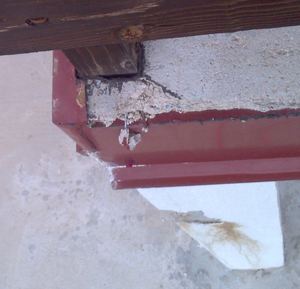

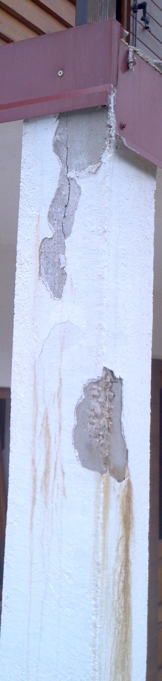

Ako bi neko mogao da pomogne:
Kuća na planibi, voda negde prodire, smrzava i stub je počeo da se kruni, kao što se vidi na slici.
Malo sam googlao, vidim da i Isomat i Sika i dramin imaju čitavu paletu proizvoda koji bi potencijalno
mogli da reše ovaj problem, ali ako neko iz prakse zna provereno sredstvo za ovaj "slučaj" molim da napiše.
Hvala na odgovorima!
Пре било каквих радова на санацији оштећења, мора се пронаћи узрок квашења.Тек кад се тај проблем отклони може се прећи на санацију оштећења и то тако што ће се уклонити нестабилни делови и јаким цементим малтером обавити потребно крпљење уз додатак Латекса или користити неки од готових санационих малтера.Има тога доста, па уз помоћ гугла мало преинвентарисати интернет.
