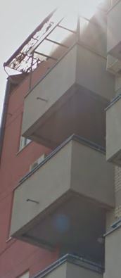

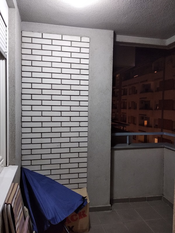

Zastaklila bih terasu
sorceress
sorceress's picture
Registrovan dana: 02/03/2012
Zastaklila bih terasu prvenstveno da dobijem prostoriju u kojoj se zimi može pušiti bez smrzavanja a neki kasniji plan je da posluži i kao radna sobica. Da li je dovoljno zastakliti je PVC stolarijom ili mora i neka izolacija? Terasa je poluuvučena, terasa ispod nije zastakljena a komšija iznad ima nadstrešnicu kao što se vidi na slikama.
