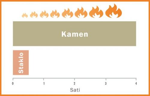

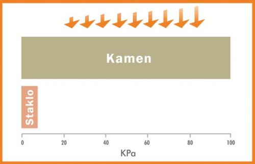

KAMENA ILI STAKLENA MINERALNA VUNA?
Tehnički uslovi i normativi kao i sve zahtevniji korisnici objekata, diktiraju upotrebu najkvalitetnijih građevinskih materijala u procesu građenja objekata. Naročito je bitno da prostor u kome boravimo pruža odgovarajuću toplotu i akustički komfor kao i sigurnost оd požara u isto vreme. Zato, još u fazi projektovanja, posebnu pažnju treba obratiti na izbor izolacionih materijala.
Knauf Insulation je kompanija koja vam pruža kvalitetna rešenja zahvaljujući vrhunskim svojstvima naših proizvoda, izolacionim materijalima od kamene i staklene mineralne vune. Iako na našem tržištu obe vrste materijala – vuna - postoje već dugi niz godina, i dalje se javljaju nedoumice oko njihovih sličnosti i razlika, područja primene, porekla.
Mi smo u jedinstvenoj poziciji da vam ponudimo oba materijala - to nam daje autoritet da svakom kupcu damo nepristrasan i objektivan savet - gde, kako i zašto upotrebiti koji od ova dva materijala.
http://www.knaufinsulation.rs/sr/uporedne-karakteristike-kamene-i-stakle...
Slike su samo ilustrativne i nisu osnov za planiranje.
