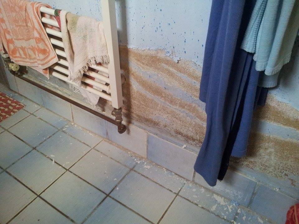

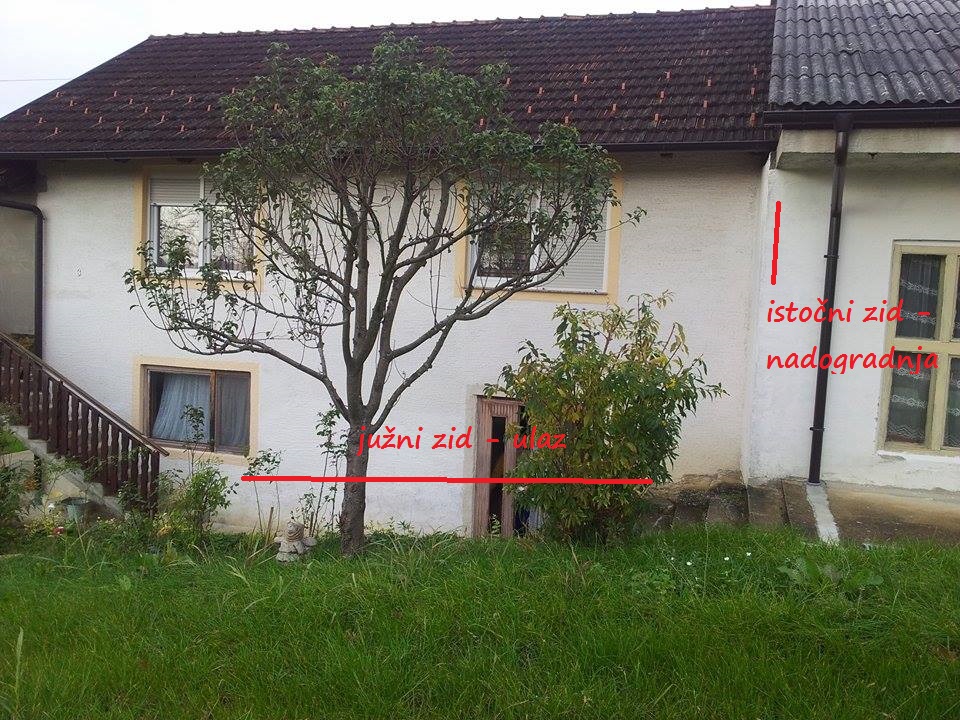

Naime, kuća ima ili nikakvu ili lošu izolaciju stražnjeg (istočnog), te sjevernog zida te cijelog poda, a ukopana je u zemlju/brdo.
Kuća je građena prije 30-ak godina, te su zidovi (istočni i sjeverni) vlažni godinama.

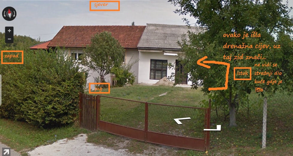

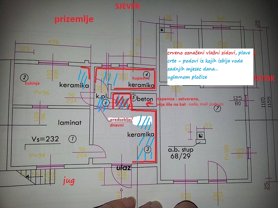

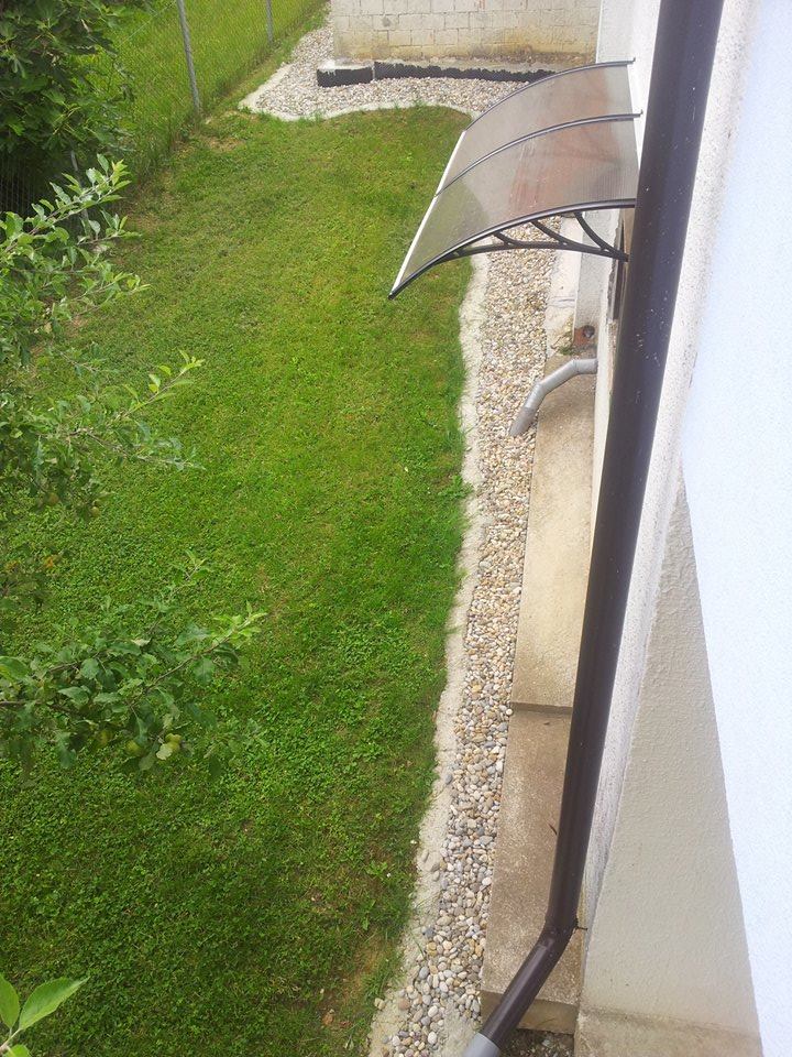

Prije godinu dana smo stavljali drenažu oko kuće, no zbog problema dogradnje i pristupa samom istočnom zidu kuće (morali bi razbijati pod unutar dogradnje), stavljali smo OKO te dogradnje, što znači da je drenažna cijev s TE istočne/gornje strane išla ispod razine dogradnje, a NE ispod glavne kuće. Uz sjeverni zid je išla ispod razine ploče, cca. 25 cm. Problem koji se desio prije mjesec dana kad je padala kiša, je taj da nam je U KUĆI iz podova prekrivenih pločicama počela izbijati voda!
Na slikama skica sam nadocrtala crvenom bojom na kojim zidovima se sve pojavljuje vlaga, a plavom gdje je izbijala voda iz poda.
Molim da mi kažete otprilike što bi se tu moglo još napraviti da riješimo problem? Jesmo li nešto krivo napravili s drenažom?
Dobivamo svakakva pametovanja od "majstora", a to su, da smo prenisko išli sa drenažom.
Drugi savjet, da možemo unutar kuće (predsoblje, kuhinja) gdje su nam vlažni zidovi, POSTUPNO izbiti po 2-3 kvadra/cigle, pa to izolirati odozdola... i napraviti onda novu glazuru???

Ispričavam se, evo još jedne slike, da bude jasnije gdje ide drenažna cijev.
