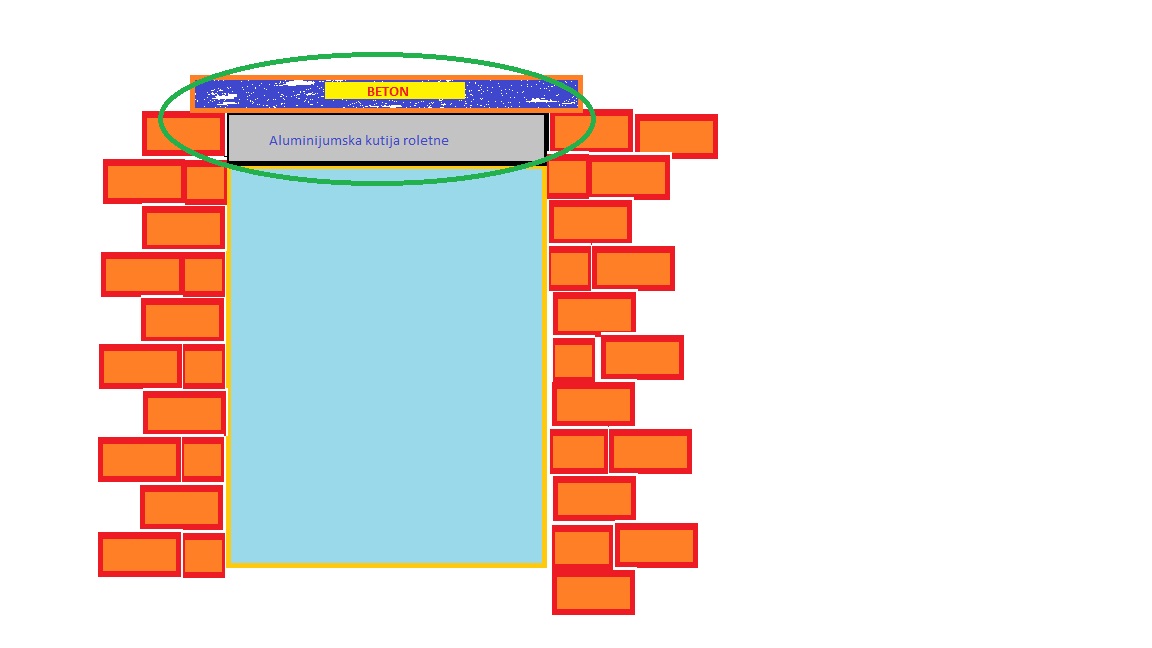

Treba da postavim kutije roletni kao što je prikazano na slici. Prednja strana kutije (verovatno aluminijumske) je ravna sa zidom i potrebno je malterisati kompletan zid gde će ivica biti na donjem delu kutije roletne.
Ovakvu situaciju imam zbog toga što će revizioni otvor za roletnu biti sa donje strane kutije gde se ona spaja sa štokom prozora (drveni). Ovaj otvor je predviđen sa donje strane da bi se mogle staviti lajsne oko prozora, odnosno otvor prozora će biti obložen drvetom sa lajsnama napred. U takvoj izvedbi prozora, ako je revizioni otvor sa prednje strane, oblaganje kutije drvetom bih da izbegnem.
Pitanje je kako obraditi taj deo da kasnije ne dolazi do pucanja zida u delu koji je označen zelenom bojom pošto malter ide preko različitih materijala.

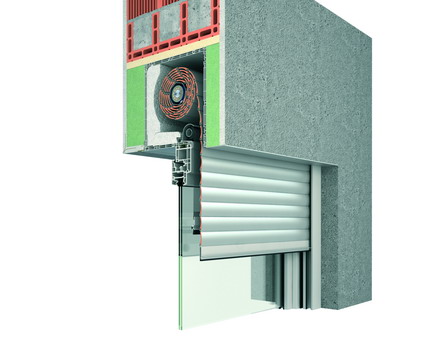

Je li to važi samo za drvo i stirodur, ili i za prvo pitanje kad je kutija od aluminijuma.
Pošto je revizioni otvor odozdo, debljine stranica (prednja i zadnja) ne mogu da budu deblje, moram da se uklopim u 25 cm, a veliki deo zauzima štok i otvor za lamele roletne (oko 10 cm). Termoizolacija neće biti problem pošto može da bude nepravilnog oblika , odnosno prati oblik namotane roletne.
Hvala na odgovoru, pošto mi je ovo bitno pre nego što odradim kutije. Da ne bude opet Tenzorovo, "svršenom poslu mane nema"
Postoje gotova rešenja ovih kutija, ali nisam video da ih neko nudi kod nas.

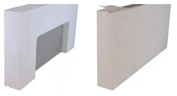

Ranije sam pominjao da je to jedan od malo zahtevnijih slučajeva u postavci izolacije.Praktikuje se da ta kutija/maska bude u istoj liniji sa ukupnom izolacijom zida.Ono što me trenutno zanima je debljina izolacije koju postavljaš na objekat.Neki standard oko otvora za roletne je 115mm. Otvor kutije u tom slučaju treba da bude 125mm minimum (t.j. po 5mm prostora izmedju roletne i kutije/maske sa prednje i zadnje strane)
Kompletan element se oslanja na izolaciju po bočnim stranama ,njegova dužina je veća od širine otvora prozora za 50cm.Sa svake strane po 25 cm element se naslanja na izolaciju zida.
Slike 1. i 2.
Da li su to roletne sa elektromotorom ili na "kurblu" ?

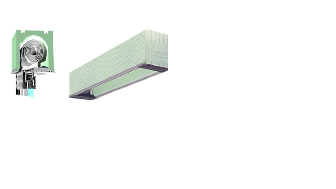

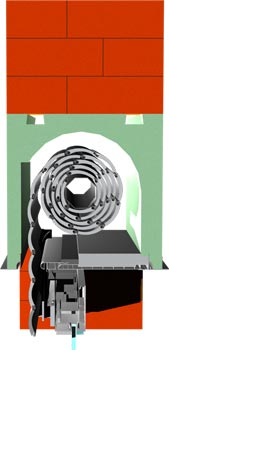

Kod mene bi izvedba trebala da bude kao što je dole prikazano, na slici 1 i 2. Slika 1 je prikaz ugradnje kutije čiju sam sliku prikazao u predhodnoj poruci, slika dva ne prikazuje istu situaciju, već da pokaže kako hoću da smestim kutiju.

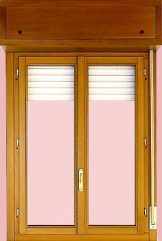

Na slici 3 sam takođe dao primer (nisu moji prozori) oblaganja kutije sa drvetom, što bih da izbegnem. Ne sviđa mi se takvo rešenje, pa sam zato odlučio da revizioni otvor bude odozdo, u unutrašnjosti prostorije. Ako mi kutija bude debljine zida (25 cm) i ako oduzmem još 10 cm na debljinu štoka i prostor za vođice roletne, za revizioni otvor mi ostaje 15 cm. Nadam se da će biti dovoljno, ili ću morati da malo produžim kutiju i da uđe koji centimetar u izolaciju.
