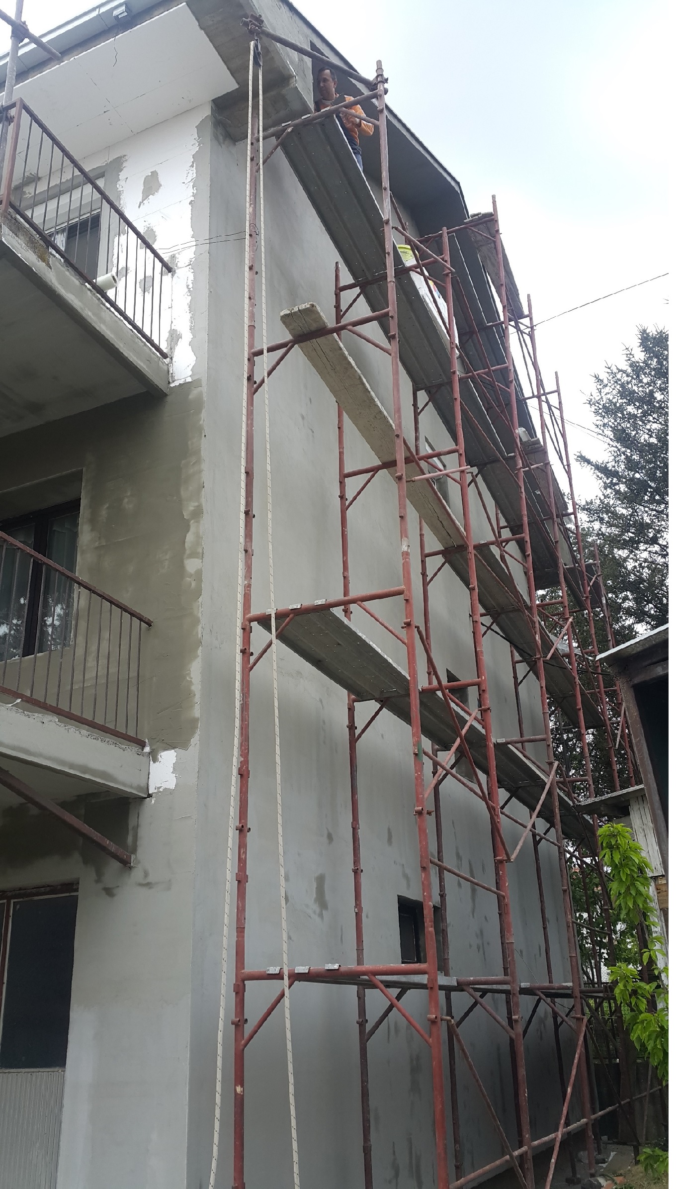

Radovi uveliko traju. Majstora ima 7 i stvarno sam zadovoljan kako teku radovi(uigrana su ekipa i rade lepo). Stiropor su lepili po propisu(sa svih strana i u sredini tri bucke).
Austrotherm stiropor 10, Profox bela staklena mrezica, lepak je neki "jaci" koji koriste za stiropor, a i za armiranje i na kraju JUB zagladjeni akril u nekoj prljavoj roze boji(1.5mm granulacija). Oko temelja(cokle) ce ici 5 i preko toga kulirplast, isto to vazi i za obode terasa. Prilazem i jednu sliku.

Sve je to lepo ali bih voleo jednom da vidim da "majstori" pravilno urade izolaciju oko terase. Kao što se vidi iz priloženog ,stiropor se direktno oslanja na betonsku ploču terase umesto da se u tom delu po visini od 10 -20 cm prvo ugrađuje stirodur . Ugrađuje se odozgo i sa strane, a ispod terase se uvlači još 10-15 cm stirodura od ivice Zašto?
Ako se bude ugrađivala pločica, ona po sokli treba da se lepi na stirodur a ne na stiropor. Ako nema pločica,ta zona je kritična zato što će biti konstantno u dodiru sa vodom. pogotovu na uglovima gde se voda sliva ili gde kiša zaprskuje. U tom slučaju prvo treba na uglu uraditi hidroizolaciju a potom lepiti strirodur Spoj betona i stirodura se dodatno gituje akrlinim gitom. Sve ovo pre postavljanja mrežice.
Ako nema pločice po sokli, preko gleta u zoni sokle se nanosi gleterom ( tanak sloj) fleksil hodroizolativna masa koja sprečava i vlaženje armirnog sloja u visini od 15-20 cm...E posle svega se nanosi ukrasni malter....

Sada sam se bas smorio, jbg. Koliko sam ja njih razumeo na obodima ce prvo premazati nekim sika materijalom koji je otporan na vodu i preko toga kulirplast. Sta mogu da uradim sada?

kako god,šta je tu je.... pre nego što budu nanosili Siku, nateraj ih da skalpelom naprave kanal od 1 cm ( pod uglom od 45 )na spoju stiropora i ploče terase. Odozgo, sa strane i ispod (od ivice 10-15 cm). neka ga ispune akrilnim gitom prvo a zatim da sve to pregletuju sa mrežicom i potom premažu Sika materjalom u visini 15 cm. Posle nek rade kuril i dekorativni malter.
p.s.
kad budu urezali kanal, da dobro očiste od stiropora i prašine. Ako treba i usisivačem , pa tek onda da gituju....
