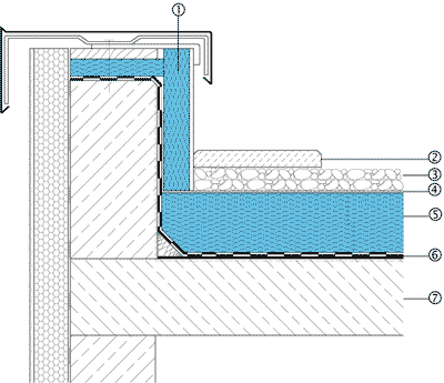

Evo primer za krovnu hidro i termo izolaciju ravnog krova, ostalo je dosta puta objašnjeno na forumu. Pretraži malo teme
Detalj parapeta
1. Stirodur XPS
2. betonske ploče za polaganje
3. šljunak
4. paropropustan sloj za odvajanje-geotekstil
5 .Stirodur XPS
6. bitumenska hidroizolaciona traka
7. betonska tavanica

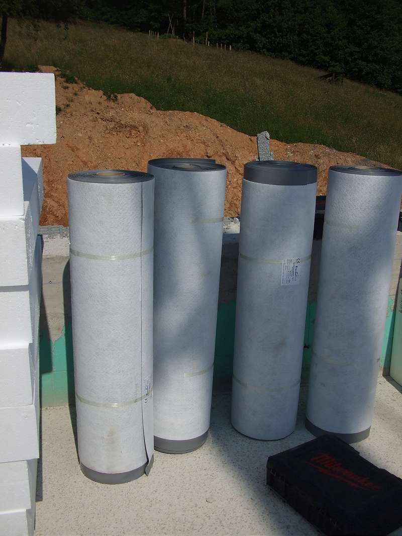

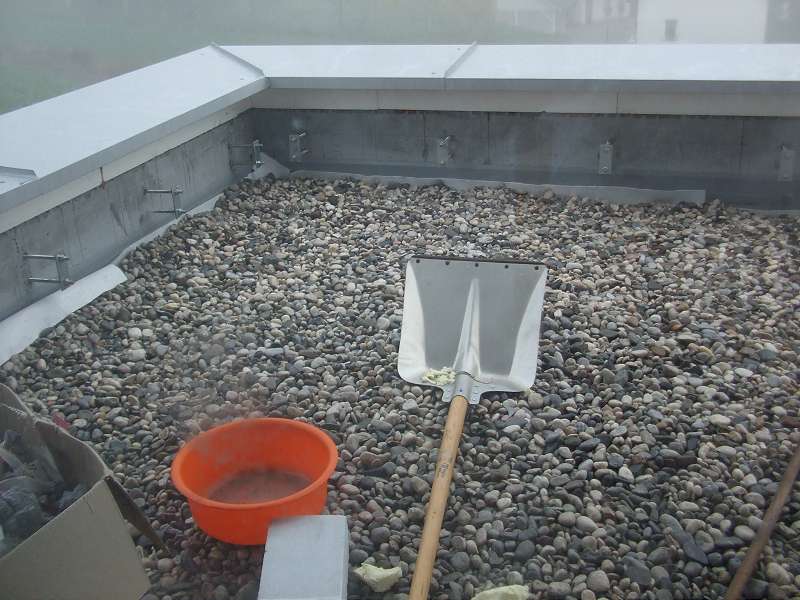

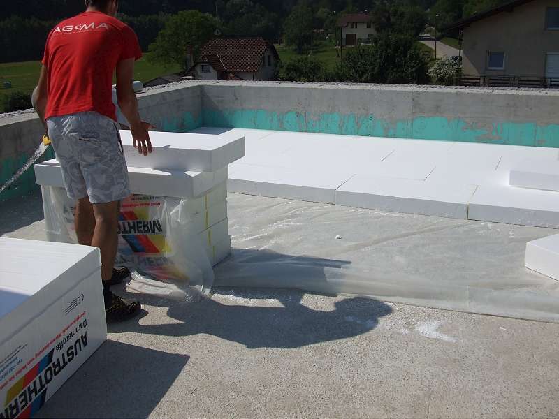

Bili kako bilo, bih predložio drug "tivats1", da uradiš ravno strehu sa folijom in sa prodcem (okrugli kaman) na njej kao zaštita.
Imaš slike o materialu in izgledu strehe. Tu je ugrađeno 30 cm EPS 100; Frankoplan folija in original zaključci i odvodi za vodu. Ako je smiselno, napraviču ti i kontrolu sa U-Wertom. Napraviš jednom u redu, ustedio si mnogo živaca in novaca.
Potrebni material se več nađe, ako ga budeš trebao, tivat1.
