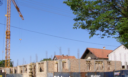

Mali off...
Video sam zgradu koja se zida i prva je sertifikovana energetskim pasosem da apsurd bude veci taj pasos je dodelila firma koja prodaje i materijale za termoizolaciju .
A tu nisu ispostovana ni dobra majstorska praksa a kamoli NE gradnja . Zid na " ciglu " i betona kolko hoces naravno golog , posle ce da udare malo stirena i teraj... Pasos je tu i i svi zadovoljni
I za kraj ako se vec patosira krov daskom idealno bi bilo na tu dasku postaviti bar ter papir , ako vec ne moze kondor ... Tako je propast neminovna i granatovana ...
