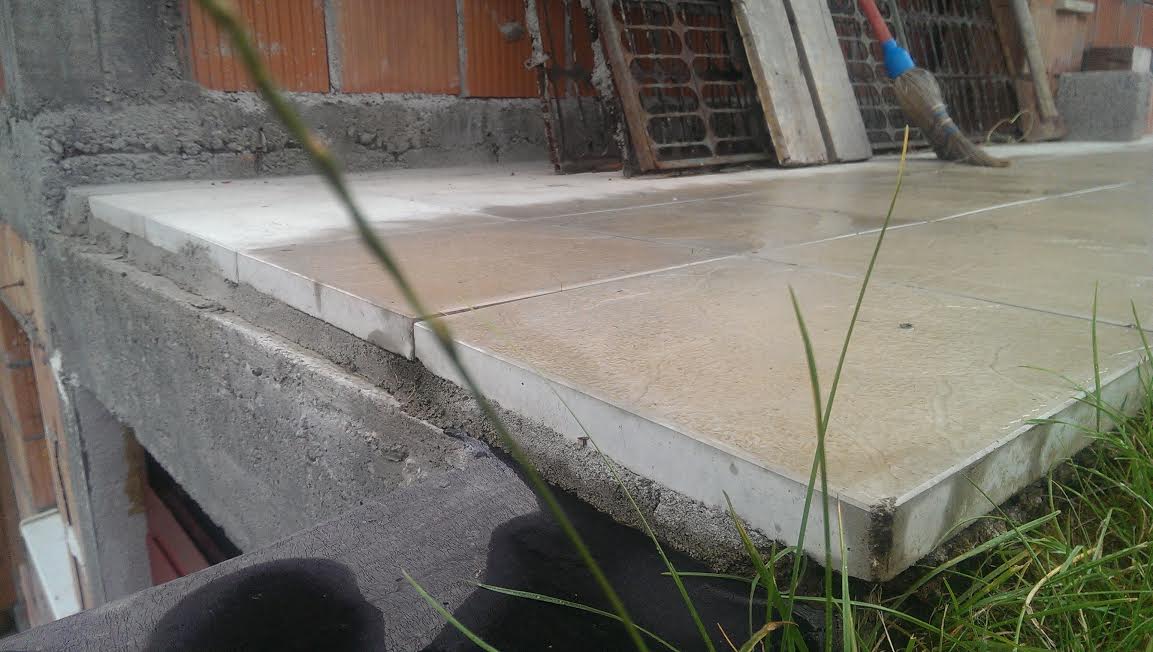

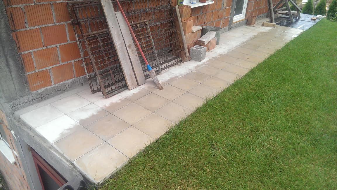

Zdravo svima. Imam nedoumicu oko sredjivanja terase. Problem je sto nije uradjena hidroizolacija na vreme a postavljene su behaton ploce lepljenjem cemntnim malterom (sloj oko 3-4 cm). Sada imam preporuku od majstora da preko ovih ploca razvucem lepak CM 11 pa kada se to osusi da premazem sa SIKA hidroizolacijom preko tog lepka i bar 15 cm na zid kuce. Potom da zalepim plocice sa CM 11 lepkom. Sa strane terase da ugradim lim koji bi odvodio vodu i ne bi dozvoljavao da kaplje po zidu terase. Evo i par slika kako sada izgleda.
Da li je sve ok sa ovim predlogom ili neko ima neko drugo resenje? Hvala.
ЦМ 11 је слаб лепак за мразоотпорне плочице које морају бити на тераси. Лепак треба да буде ЦМ16. Зашто мешати производе два произвођача? Обичај је да се користе производи истог произвођача, због компатибилности. Пре "равнајућег слоја" лепка треба подлогу премзати прајмером ЦН94.Кад се осуши раванајући слој премазати целу површину са ЦЛ51 хидрпозолационим премазом и то у три руке по упутству произвођача.Ја бих тако урадио, а и радио сам недавно једну терасу на тај начин.
