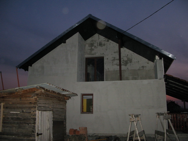

Evo konacno i slike Wink

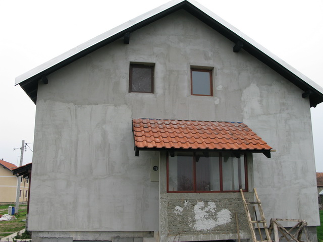

E ovu sad radim :nes

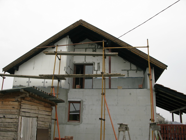

Vidim da se niko vise osim mene ne javlja na ovoj temi. Javite se ljudi sa svojim misljenjem (ucinimo ovu temu zanimljivom kako bi neke uobicajene greske eliminisali), jer ja imam par ozbiljnih zamerki na osnovu onoga sto vidim na slikama gore (Dragane, molim te da shvatis moje zamerke dobronamernim):
1. Table stiropora se redjaju po istom principu kao prilikom zidanja zida ciglom (sa prepustom od 40-ak cm, polozene horizontalno a nikako vertikalno!); ovo iz razloga jer ako ima duzih spojeva tabli po vertikali kako na slici gore, velika je verovatnoca da ce se pojaviti pukotine!
2. Oko otvora (prozori, vrata) se table postavljaju tako da spojevi tabli nikada ne budu u produzetku ivice otvora (pogledati i sliku "ugaona ojacanja" koju sam okacio u jednom od prethodnih odgovora) uz obavezna dodatna ojacanja po coskovima. Greska u ovom koraku rezultuje pukotinama po coskovima!
3. Zazori izmedju tabli se nikada ne ispunjavaju cementnim lepkom vec parcicima stiropora ili jos adekvatnije i prakticnije, niskoekspandirajucom PUR penom! Cementni lepak je izvanredan toplotni provodnik, tako da je neminovno da se pojave hladni mostovi!
4. Tiplovanje se radi min 4kom/m2 ali ne tiplovima od reciklirane plastike made in Zika Plastika!
5. Na ivicama objekta se table postavljaju "na smicanje" a ne kao na slici gore. Naprezanja su najveca u pojasu ivica objekta; zato se u zoni 2m od ivice objekta preporucuje dupla kolicina tiplova (min 8 kom/m2)
Dragane, nisi me poslusao kada sam savetovao da pozoves Tehnicku sluzbu proizvodjaca materijala. Tehnicki katalozi su takodje nesto sto ozbiljne firme poklanjaju majstorima upravo iz razloga kako bi se mogucnost za pojava problema svela na najmanju mogucu meru.
Jos jednom, nadam se da svoje moje zamerke shvatas dobronamernim.
Nekako mi se cini da si donju polovinu poceo da radis kako treba, a gornju uprskao. Zasto?
Svako dobro!

Uvek savete primam rado i nikada ih ne svatam zlonamreno (dobro ima i onih koji daju i takve savete).
A te table sto sam redao vertikalno morao sam tako jer nisam imao skelu kakva je sada na slici, vec sam imao neku napravljenu (koze, vide se na donjoj slici) pa sam morao da tako postavim stiropor , ali da sam znao da tako ne valja ne bih ni stavljao.Na toj slici nisam jos nista radio sa tom skelom, tek je juce postavljena.
E sad sto se tice zazora, nisam ja popunjavao zazore lepkom izmedju stiropora, vec mi je neki majstor rekao da prvo oko spojeva i preko tiplova predjem lepkom pa onda kad se osusi nanesem lepak skroz :? .
Tiplove sam stavljao 4 kom/ 1m2, jedino na toj strani nisam jer sam tu prvu stranu radio gledajuci "majstore", a i uvalili su mi bili neke zelene uzasne tiplove koji nece uopste da drze pa sam morao da kupujem druge.
To sam sve sto se vidi na slici radio prosle godine , tako da nista od tehnicke sluzbe, a sto je najgore sve sam radio gledajuci neke "majstore" prosle godine kako postavljaju na zgradi izolaciju i sa njima se savetovao.
Valjda nisam BAS puno zabrljao :nes
Hvala ti jos jednom na savetima, barem cu ubuduce ako nekada budem opet radio znati kako treba.
Pu jeb... ti kud pre ne nadjoh ovaj sajt :tup :tup , drugacije bih sve to ispalo.
Ili sto nabasah na te specjalce (majstore) pa da od njih ucim kako se radi.
Odoh da spavam :bye

Zavrsio sam i ovu drugu stranu konacno (ubi me farbanje lamperije).
Dobro si rekao za ona ojacanja oko prozora jer sam imao male pukotine po coskovima, pa sam stavio dodatnu mrezu kao sto si nacrtao na onoj slici, valjda ce sada da drzi dobro.
Sutra postavljam na drugoj strani skelu pa radim nju.
Cao!
