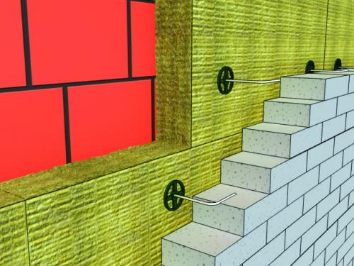

Evo nasao sam jedan graficki prikaz anker tipli za sendvic zidove , a slika govori vise od 10000 reci

Za koju god varijantu sendvic zida da odlucis ispostuj sve do kraja i nece biti problema . Radio neventilasan ili ventilisan sendvic zid uradi sve kako treba i nece biti nikakvih problema . I da ne zaboravim , posto ces spoljni deo zida raditi od cigle , obavezno ga ozidaj do grenje ivice betonske ploce a i trsku ostavi do te visine cigle , time ces dobiti izolaciju i spreciti pojavu termo mosta na betonskoj ploci

Dobro, ja planiram da uradim sendvic zid tako da su mi letve odlicno resenje. Ja sam i planirao da osmislim ankere koji bi mi povezivali blok i spoljni cigleni deo zida, a sa letvama mi nekako sve to lakse deluje. Letvu ucvrscujem u blok na milion nacina, a za letvu trsku.
