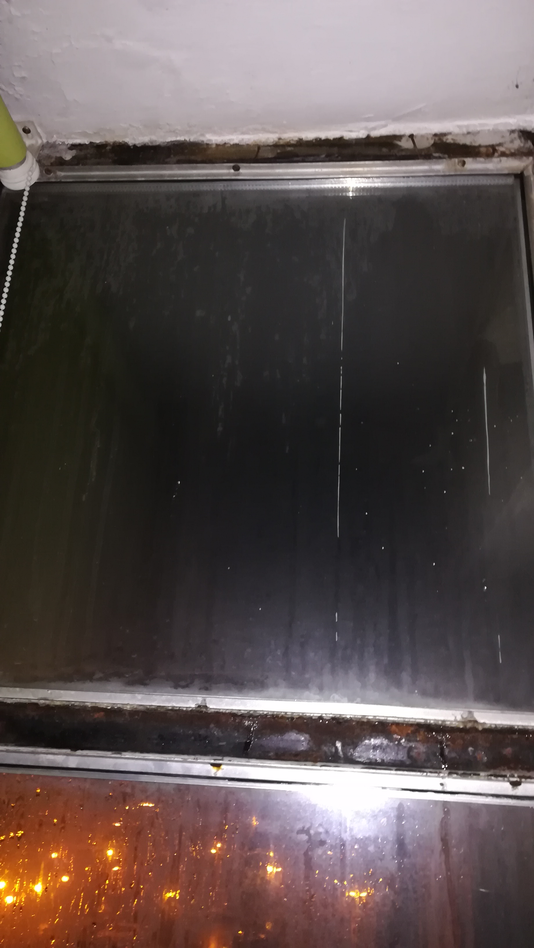

Zdravo forumasi,
imam velki problem s prolaskom vode kroz zastakljeni balkon kada kisa pada. Ulazi mi stvarno dosta vode na sve strane kao suplji sir. Balkon na 4. spratu zgrade je zastaklio raniji vlasnik i napravljen je od zeljeznog rama s staklima.
Koliko mogu pravilno da ocenim, izgleda da voda prolazi izmedju zeljeznog rama i tavanice, tj. poda balkona iznag mene (na 5 spratu). Izgleda mi da je izolacija imedju metalnog rama i tavanice popustila pa propusta ne bas na svakom delu ali na vise strana. Balkon je duzine 4 metra ukrug. STA DA RADIM? Kako da zastitim balkon od prodora vode? Sta predlazete?
Hvala unapred!

Iskreno sa slike nije
nsarke
nsarke's picture
Registrovan dana: 07/04/2011
Iskreno sa slike nije najjasnija situacija. Prvi korak je da utvrdis zbog cega voda prodire. Da li je razlog sto se voda sliva sa balkona iznad ili zbog direktnog udara kise u staklo, pa na mestima gde je propao silikon ili drugo zaptivno sredstvo koje je korisceno ulazi voda. Prvo pokusaj dati odgovor na ovo, pa da onda vidimo kako,dalje. U sustini je nacin resavanja slican.
