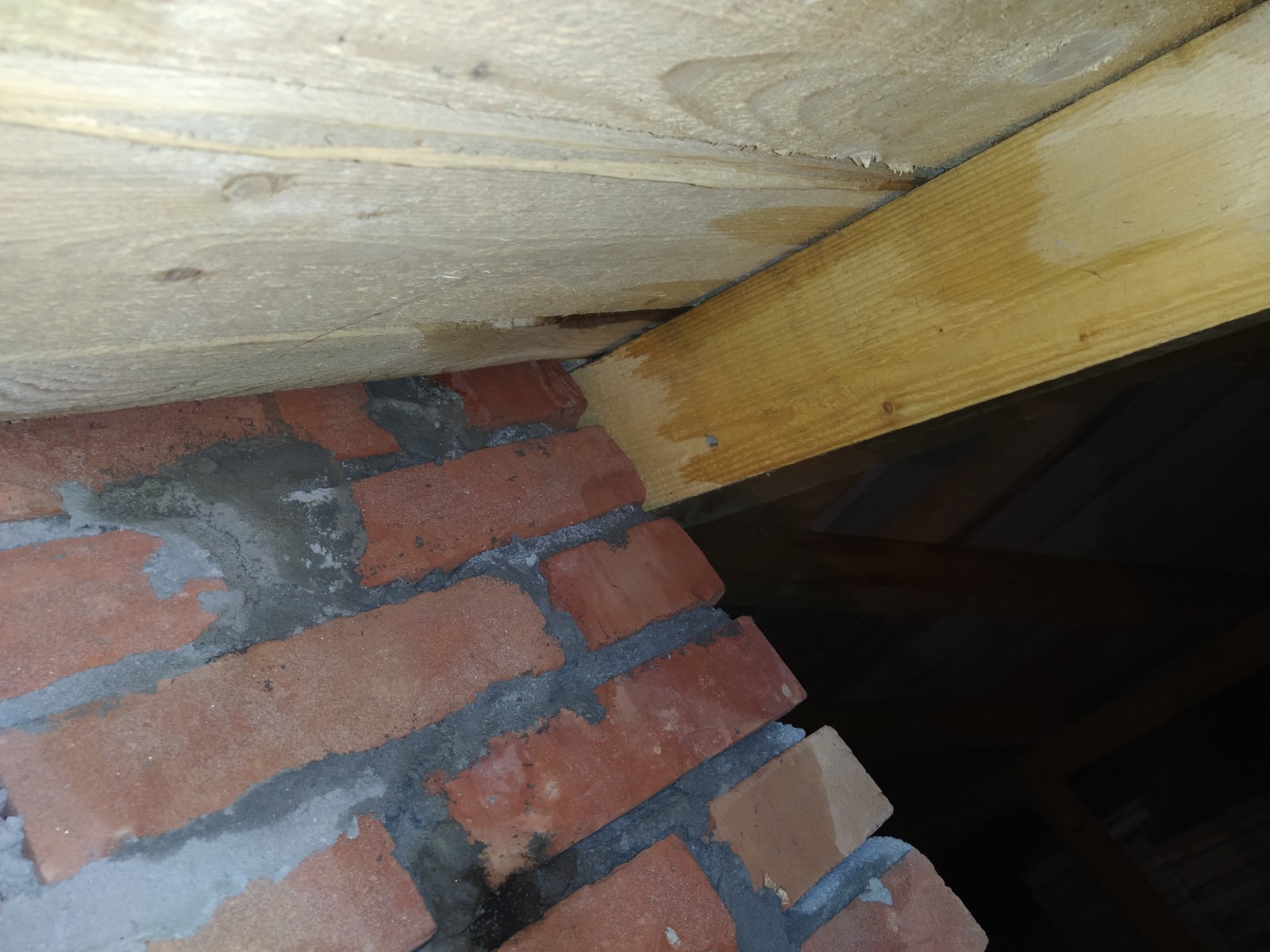

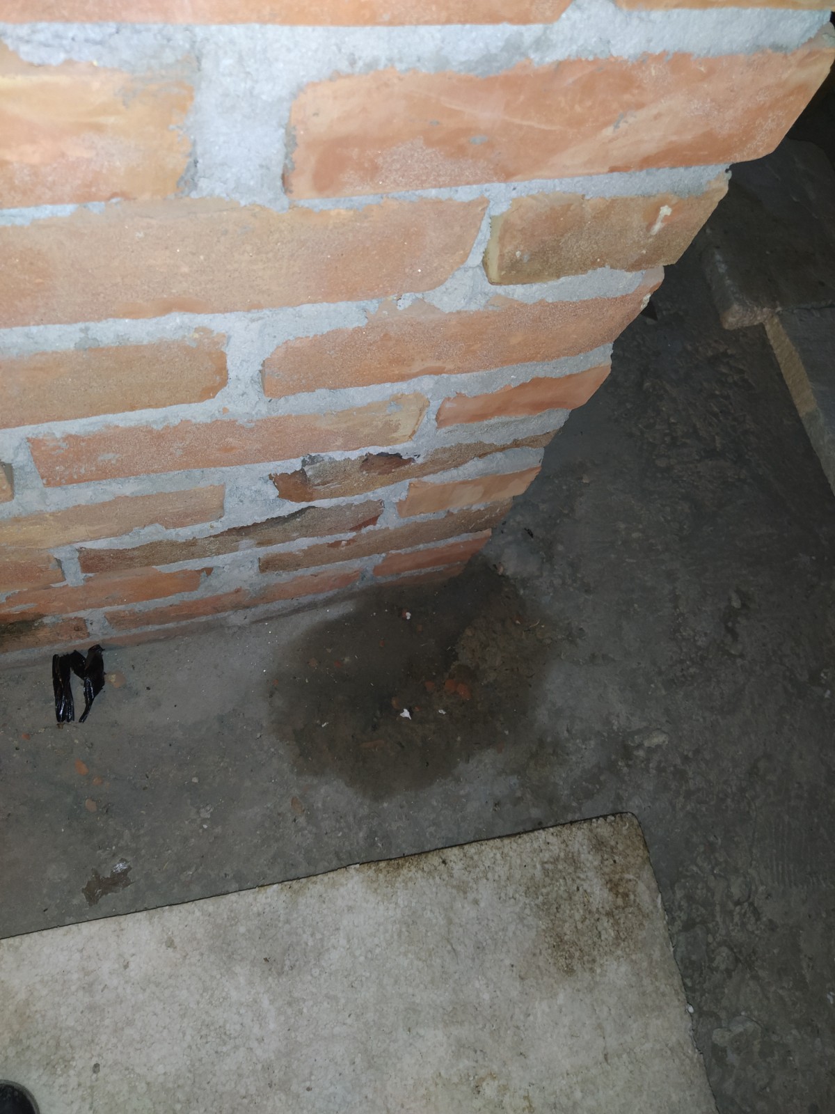

Imam slican problem. Koriscen kontinental lux, zatim folija, zatim podascan... I jedino gde se javlja slivanje vode kada je kisa, to je kod dimnjaka. Imam jos jedan dimnjak, ali tu nema tog problema. Inace su oba dimnjaka dupla. Za donji sprat i za gore. Jedan pored drugog, iscelo ozidani.
Da li je limar negde napravio gresku?

Može da bude, mada može i da
#37
Astrea
Astrea's picture
Može da bude, mada može i da je greška i do krovopokrivača. Sigurno da ovako na daljinu je teško otkriti šta je u pitanju,
Krov nikako nije trebalo da bude podaščan.

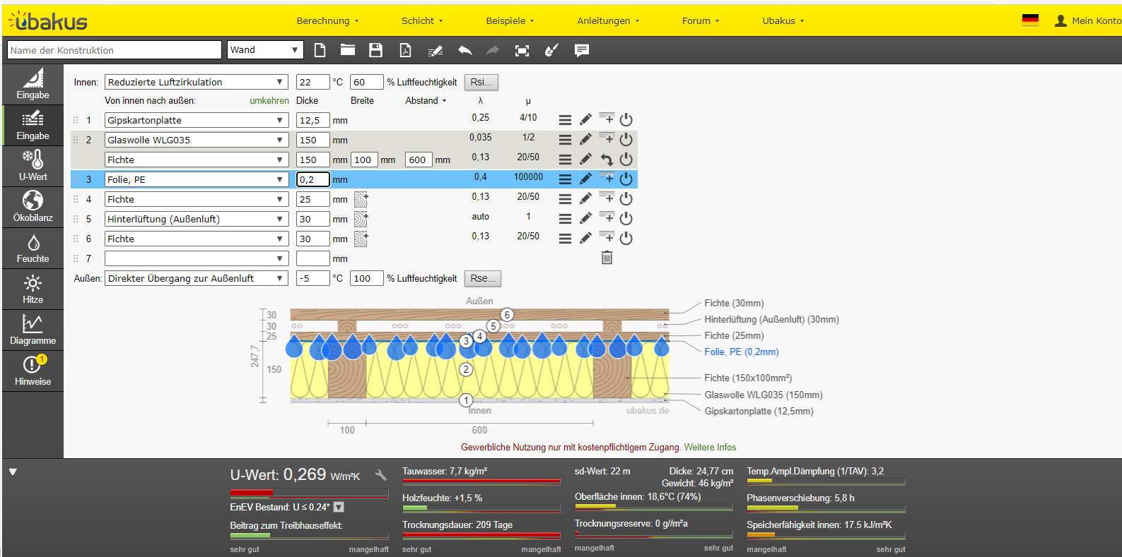

Som 16 molio bih te za komentar preseka krova sa sledečom situacijom
Crep
Letva 3x5
podletva 2x3 cm
Daska 2,5 cm kucana bez razmaka i vlažna
Pvc folija ili krovna folija slabo paropropusna
rog
termo izolacija 10+ 5 cm staklene vune
Gk ploče
Stambeni prostor
Sat, 22/08/2020 - 14:19

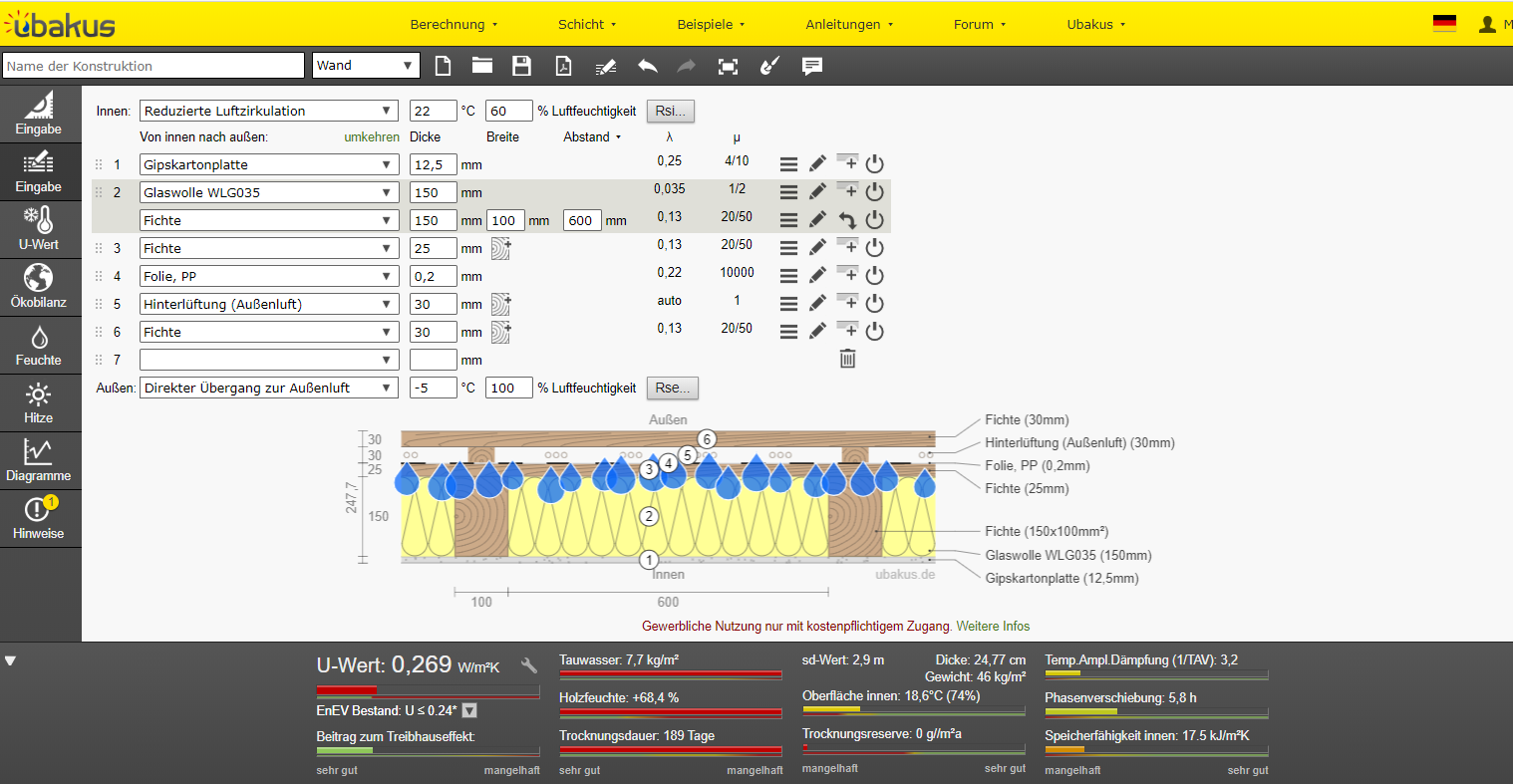

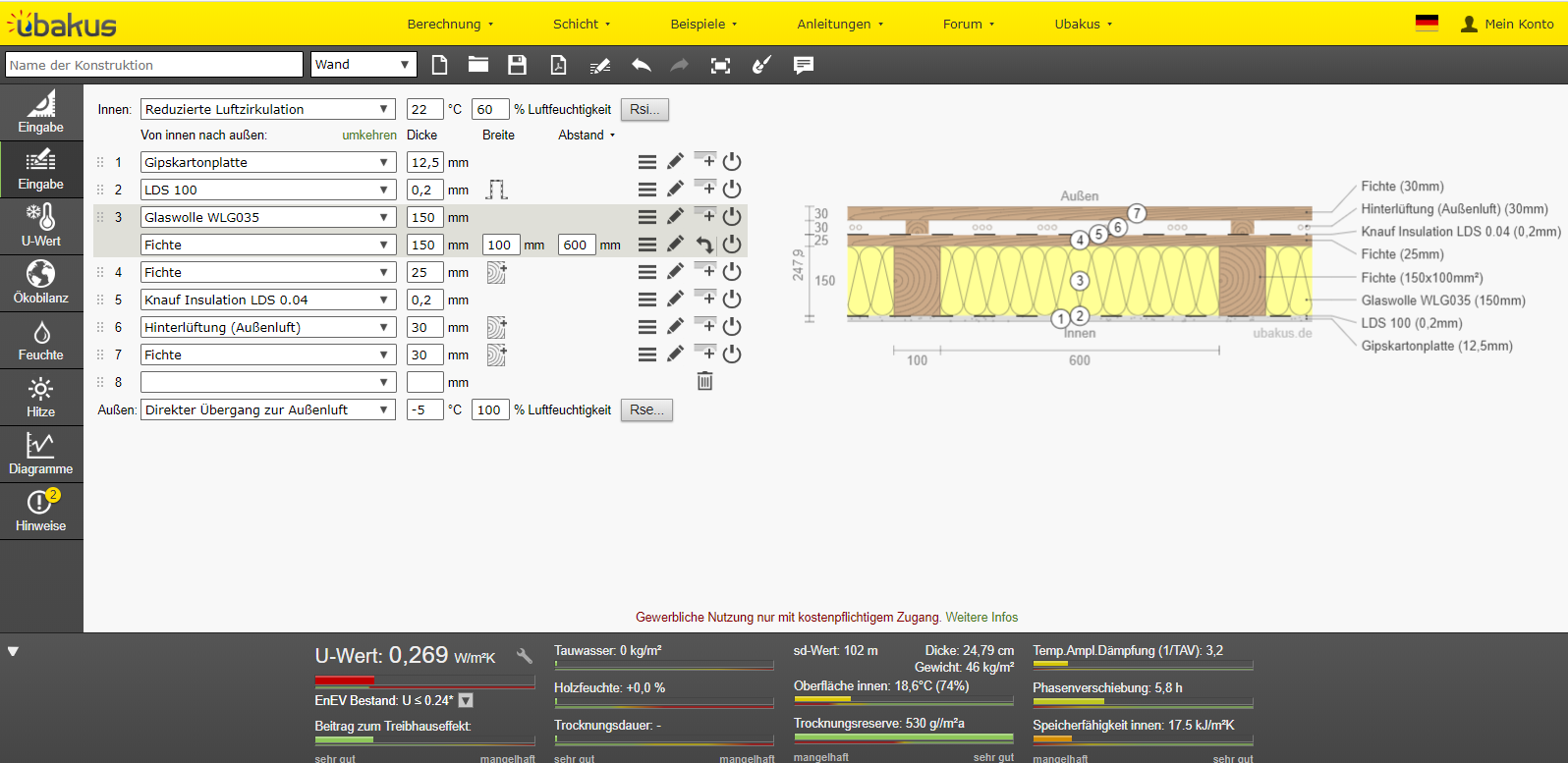

tenzor zdravo,
eto sam napravijo kontrolu. Tvoj sastav nije niti približno dobar=prihvatljiv na daleki rok. Parna brana mora biti ugrađena odmah izpod GK plošča. Tvoj zapis : Pvc folija ili krovna folija slabo paropropusna - upotrebio sam PVC i PE foliju . U oba primera imaš kondenz i to veliko!!
Zadnja je kontrola, kako bi predložio i kako je pravilno. Upotrebio sam parno brano izpod GK plošča ; iznad dasaka pa LDS 0,04. Ako uradim kontrolu da folija LDS 0,04 ugradim odmah na rogove a posle se ugrade daske nije razloke = nije kondenza.
