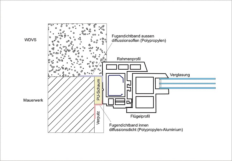

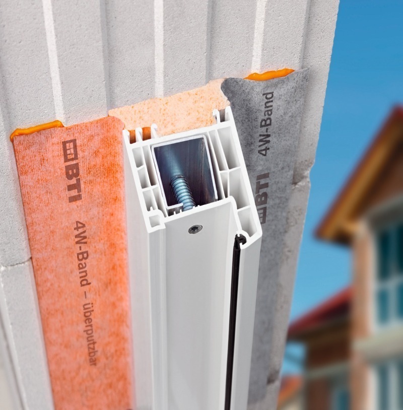

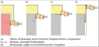

Osnovna pravila se odnose na pričvršćivanje rama (izvučen u odnosu na spoljnu ravan zida,zatim u ravni sa zidom, uvučen na pola špaletne ili je u ravni sa unutrašnjom stranom zida) . Pravilna popuna , zatim zaštita folijama prostora između profila i zida na špaletnama sa obe strane. Proračun dimenzija prozorskog profila je u direktnoj vezi sa naknadnim termoizolovanjem spoljnog zida i debljine izolacije na špletnama ,. Sve ovo je povezano i sa sistemom roletni i vrstom prozorske okapnice ( klupica, bank).
Sve u svemu planiranje se odvija s kraja na početak , najprostije rečeno.
Optimalno bi bilo da ukupna debljina termoizolacionog sloja na špaletnama bude oko 6 cm ( lepak, izolator, mrežica, završni sloj) i da prekrivaju profil 2 cm mereno od ivice prozorskog rama .
